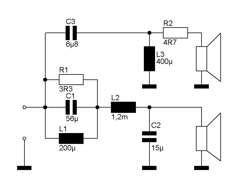

Ich möchte in meinen Boxen die Tieftöner ersetzen. Grund bei den alten
sind die Sicken hin. Sie zu ersetzen habe ich versucht aber dazu später
mehr.
Der original Tieftöner hat eine Impedanz von 6 Ohm (4,4 ohm
Gleichstromwiderstand).Zur Auswahl stehen Impedanzmäßig aber nur 4 oder
8 Ohm. Was würdet ihr da bevorzugen? 6 Ohm Typen habe ich keine
brauchbare gefunden ,da sie ja auch mechanisch noch passen müssen und
auch nicht zu teuer sein sollen. Die Boxen  JBL 400 (Erbstücke von
meiner Mutter)sind schon recht betagt aber noch sehr gut im Zustand. Sie
sind mit !50 Watt Belastbarkeit angegeben und meinen bescheidene
"Anlage". macht auch nur 50 Watt Sinus. Laut genug für meine  Nachbarn.
Danke schon mal!

Das Problem ist, daß ersten eine Frequenzweiche mit drin ist, die auf
die 6Ohm optimiert ist, und auch auf den Frequenzgang des Tieftöners.
Und dann sind ja sicherlich auch die Empfindlichkeiten der Lautsprecher
unterschiedlich, oder passen auch gar nicht zum Lautsprechergehäuse
(Volumen). Insofern isses wohl eher egal, ob Du pauschal 4 oder 8Ohm
nimmst - es wird so oder so ein Kompromiß werden.

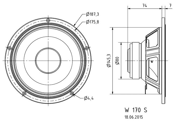

Speziell die Fa. Visaton baut Lautsprecher speziell als Ersatz für
Fertigboxen deren Lautsprecher die Sicke weggebröselt ist. Die sollen
ein vielfaches besser sein als es der Preis vermuten lässt.

Das Problem ist, daß sowohl die Chassis untereinander als auch die
Frequenzweiche auf die Chassis abgestimmt sind. Ein Fremdchassis, noch
dazu mit unpassender Impedanz, wird alles mögliche liefern, aber nicht
den originalen Klang.
Ein 4Ω Chassis wird im Vergleich mehr Baß liefern (bei gleicher Spannung
wird an 4Ω mehr Leistung umgesetzt als an 6Ω), aber es gibt ein Loch im
Frequenzgang, weil die Weiche für eine höhere Chassis-Impedanz gerechnet
ist. Bei einem 8Ω Chassis hast du eine Überlappung im Frequenzgang mit
dem Mitteltöner, was für mehr Pegel im unteren Mitteltonbereich (ca.
Sprachband) führt. Dafür ist insgesamt der Baßpegel geringer. Sollte man
am besten ausprobieren, weil ja auch der Wirkungsgrad und der
Frequenzgang der Chassis mit eingehen. Vom Gefühl würde ich auf das 8Ω
Chassis setzen.

Ich habe kleinere Boxen die LX400 hat etwa 20 Liter Volumen 24x24x55
außen bei 20mm Wandstärke. Ich habe beim Ersatz-Tieftöner an die Visaton
WS170/E oder WS170/S gedacht. Der "S" Type hat statt 6,5mm Hub 10mm Hub.
Da die vorhandene Einbauöffnung 142,5mm ist aber diese Visaton
mindestens 146mm brauchen hätte ich die auf eine Platte 10mm aus
Sperrholz mit 150mm Loch und schwarz lackiert gesetzt. Der A606 der in
der JBL verbaut ist hat einen sehr kleinen Korb und deswegen ist sein
Einbau-Durchmesser relativ klein. Die 170er von Visaton werden für 60-70
Liter Bassreflex-Gehäuse empfohlen. Noch ist nichts fix.
> die auf die 6Ohm optimiert ist, ...
Das wurde(/wird?) flexibel gehandhabt. Beispiel:
Mir vorliegende Exemplare des
Dual-Lautsprechers L216, ca. "Hifi", offiziell mit 4 Ohm,
30 W sin, 40 W 'Musik'spezifiziert.
Der Tieftöner hat 4 Ohm,
angeschlossen über Drossel, Wert mir nicht bekannt;
der Hochtöner hat 8 Ohm (angeschlossen über 3,3 µF) ...
Ergo:
Nimm einen Tieftöner, der mechanisch passt ...
=> Dann passt's scho   ;-)
Gast #6297295
Das ist immer "flexibel" zu betrachten.
Es geht nicht nur um die nackte Impedanz und die Berechnung nach
Lehrbuch, sondern immer um das konkrete Chassis in seiner
Einbausituation und im Zusammenspiel mit seinen Mitspielern. Gerade im
TT-Zweig einer Weiche wird man immer wieder Filter finden, die scheinbar
weit weg vom Lehrbuch sind und/oder (für den Laien) "komisch aussehende"
Beschaltungen haben. Klassiker ist ein 12db-TP, bei dem noch ein R in
Reihe zum C liegt. Hier wird einfach das Filterverhalten an den realen
Frequenzgang des Chassis und den Übergang an den MT/HT angepasst. Schon
eine veränderte Schallwandgeometrie macht diese Anpassung zunichte.

Herbert, miss doch bitte noch mal nach...
Der Visaton ist als 6,7-Zoll (inch) Durchmesser angegeben, passt also
"knapp" nicht. Das nächstkleinere Weltmarkt-"Norm"-Maß wäre dann 6,5
Zoll. Die gibts wie Sand am Meer. Eventuell mit einfachem Adapterring
als drop-in-replacement geeigneter.
Gast #6297722
> "knapp" nicht.
Das weiß ich, weil ich ja nicht nur die elektrischen,akustischen Daten
im Auge habe sondern auch die mechanische Abmessung. Der W17 S käme oder
kommt bei mir auf eine Platte < 10mm aus MDF oder Sperrholz 180 x180 mit
150 mm Loch. Laubsägen ist da angesagt aber habe ich schon mit 10 Jahren
mal gemacht.Mit diese Platte ,festgeschraubt an den original vorhandenen
Löchern für den Tieftöner. Der 170ger wird dann mit neuen Bohrungen an
diesem Rahmen befestigt. Die dicke der Platte will ich so dünn wie es
geht halten damit eventuell noch die Textile Abdeckung passt. Aber das
kann ich erst ermitteln wenn ich die Chassis vor mir liegen habe. Gut
möglich dass ich die Abdeckung auch etwas verändern muss. Ohne schaut
das auch nicht übel aus ,aber ich sehe diese Stoffblende als Schutz für
die Lautsprecher.

Gast #6298086
Hilflos schrieb:
> a) bringst dann das Abdeckgitter noch drauf? (deshalb)
So ist der Plan...entweder geht das mit Einbaurahmen noch hin oder ich
setze die Abdeckung ein paar mm nach vorne .Ist nicht tragisch.
Deswegen brauche ich erst die Chassis ,damit ich Maß nehmen kann.Nicht
dass ich den Rahmen dicker mache als unbedingt nötig (< 10mm).Dünner
sägt es sich mit der Laubsäge auch leichter.
lt Visaton soll der WS170-S passen. dass der den alten  nicht 1:1
erstzen kann ist logisch. Wahrscheinlich Klingt die Box dann leicht
anders untenrum aber bestimmt nicht schlechter. Sie alten Lautsprecher
hebe ich mir natürlich auf. Die habe ich schon sauber gemacht und die
alten Sickenreste entfernt.

> Der W170S braucht ein Loch von?
Das Original A606 hatt einLoch von 142,5mm
Der W170-S welcher mir von den Visaton Technikern empfohlen wurde ist
mit 146-148mm Einbaumass angegeben. Den baue ich problemlos ein. Loch
wird ausgefräst weil ich keine Raspel habe. Danach wird es auf 5mm Tiefe
150mm haben und wohl passen.
Gast #6299341
Meines hat 143 mm, hast vielleicht an der falschen Stelle gemessen?
Und jetzt willst Freihand 1,75-2,25mm  weg-f r ä s e n .. O.jäh ..
dann solltest dir vor Metall-Feile plus Spachtelmasse noch eine
Schiebelehre mit tunlich 100mm-Ärmeln zulegen, damit das neue Loch dann
auch exakt rund ist und paßt!
Schick noch ein Foto: ohne Abdeckung.

> Würdest du die Weiche anpassen wollen?
Wennst aus der alten Weiche eine neue Box machst, ist´s meist billiger
weil TP+HP/12dB, in der LX-300 sind auch noch Parallesperrkreise und so
Zeug drinnen. Löt mal 1e Weiche ab, da vergehts dir, Süezial-Kleber
wohin das Auge blickt

Das Chassis habe ich mit Höhenreisser und Schieblehre vermessen, ist
außen 187mm und das Einbaumaß beträgt 145mm. Ich mache mir jetzt doch
einen Einbaurahmen mit 8mm Höhe und setze auch die Frontplatte  etwas
weiter ab. Wie muss ich noch überlegen. Irgendwie hatte die Titan

KapazitätsbereichsFehler !
W170S-8!! plus 1,7mF : SO kürzt man die Ohm raus und
der Klang bleibt -absolut- gleich .
Gegenprobe?

@herbert
Wenn für Dich der Klang passt, dann ist aus meiner Sicht alles in
Ordnung und würde nicht mehr weiter experimentieren. Dann baue die
Dinger schön ordentlich ein und gut ist es.
Wenn Du noch was gutes tun möchstest für andere, dann könntest Du noch
etwas von den Maßen posten. Lochabstand, Durchmesser gesammt, aber was
interessant für alle wäre, wäre das Maß für ein Loch, wenn dieser von
oben nur aufgelegt und festgeschraubt würde.
Es ließe sich das Loch auch mit der Laubsäge vergrößern. Du brauchst
dann aber ein Rundsägeblatt für die Laubsaege. Da die meisten
Laubssägenbügel länger sind, hat der Schnitt eine konische schräglage.
Hat dann aber weniger zum Wegfeilen oder Fräsen.

Durchmesser des Tieftöners habe ich schon gepostet (187mm außen und
Einbaumaß 145mm mindestens).Habe ich mit Schiebelehre und Höhenreißer
vermessen, nachdem die Mess Schnäbel zu kurz sind bei der Schiebelehre.
Für den Rest gibt es von Visaton eine Zeichnung.
