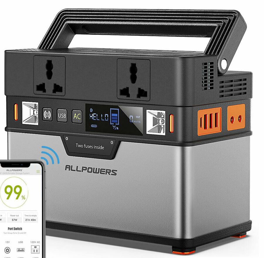

Aufgabe: Eine vorhandene Powerstation wird bei nicht vorhandenem
Landstrom dazu benutzt um einen kleinen Wasserkocher (300 Watt), einen
Eierkocher (50 Watt) und einen kleinen PTC Heizlüfter (geiler Name:
Sahara Hellfire, Anlaufstrom 200 Watt, Dauerbetrieb danach 100 Watt) mit
230 Volt zu versorgen, natürlich nicht gleichzeitig.
Die Powerstation selbst stellt 300 Watt echte Sinus zur Verfügung,
elektrisch geregelt, d.h. das Ding schaltet gnadenlos und sofort ab wenn
es über 300 Watt geht, also nichts mit kurzzeitig 450 Watt oder so.
Problem: Der Minicamper ist isoliert und der kleine 100 Watt Heizlüfter
ist ausreichend bei um die 5 Grad Außentemperatur keine Eiswürfel zu
pi.... (WC an Bord). Der Heizkörper läuft auch nur kurz um die
Temperatur zu erhöhen bevor ich mich aus dem Schlafsack schäle. Ich
würde das gerne auch bei tieferen Temperaturen durchführen und habe mir
einen PTC Heizlüfter mit 300 Watt gekauft. Hab Sie an die Powerstation
angeschlossen und ausprobiert. Leider schaltet sich die Powerstation
ständig aus. Also mit dem Wattmeter geprüft was die Heizung wirklich
zieht. Beim Einschalten sind das 420 Watt und geht dann sofort auf 290
Watt zurück. Die 290 Watt wären ja ok, aber die Powerstation schaltet
wegen dem Anlaufstrom von 420 Watt sofort ab.
Ich habe mich jetzt nach Anlaufbegrenzer auf die Suche gemacht, aber
nichts gefunden womit man einen PTC Heizlüfter begrenzen könnte, leider
finde ich bei der Suche ganz oft PTC Thyristoren die zur Begrenzung
eingesetzt werden, aber was über die Begrenzung von PTC Heizlüfter
(falls das überhaupt möglich sein sollte) blieb mir verborgen.
Jemand eine Idee ? Schon mal vielen Dank.

von Matthias H. (u076216)
So, hatte jetzt endlich Zeit mir eure Beiträge anzuschauen, hier jetzt
im Anschluß meine Antworten dazu.
Peter D. schrieb:
> Der Heizlüfter hat ja noch einen Motor, der wiederum Blindleistung und
> Anlaufstrom braucht. Vergiß also die 300W, die sind nicht nutzbar.
Der im Eröffnungsposting beschriebene Wasserkocher hat genau 300 Watt
(gemessen und laut Typenschild) und läuft problemlos mit dem Gerät, also
300 Watt gehen.

Ja schon, aber bei 400 Watt gehen (jetzt mal ohne die Verluste des
Wandlers zu berücksichtigen) 33 A bei 12 Volt durch den Wandler. Dazu
bräuchte ich eine extra Batterie, die 12 Volt Ausgänge der Powerstation
kann ich nur mit maximal 10 A belasten.
Marius schrieb:
> Zieh doch ein zusätliches mit einer Sicherung versehendes Kabel direkt
> von der Batterie zu deinen 2x 12V Heizern. Kostest keine 10€ und ist fix
> erledigt.
Jetzt bin ich mir nicht mehr sicher was Du meinst. Meinst Du die
Starterbatterie ? Dann hätte ich das Problem nach kurzer Zeit nicht mehr
starten zu können. Oder meinst Du die Powerstation, da kann man nicht
direkt an die Batterie, ich glaube ein Bild wäre hilfreich um zu
verstehen das deine Vorschläge hier nicht gehen.

von Joachim B. (jar)
Matthias H. schrieb:
> Tatsächlich läuft das Teil problemlos 12 Minuten mit den 300 Watt
> anliegend bis der Wasserkocher das Wasser zum Kochen gebracht hat,
nun nachdem wir uns einmal im Kreis gedreht haben trieselst mir, WO ist
dein Problem wenn
aha, PTC bekämpft man nur mit NTC, also muss deine 230V Sinus 300W PTC
Heizung immer auf 300W begrenzt werden.
Mir fällt nur noch ein 1 kg NTC zu kaufen und diese durch gemischte
Reihen-Parallel-Schaltung passend zu integrieren.
Die parallelen NTC zum Strom passend 300W/230V= 1,3A und von diesen
mehrere in Reihe bis die Schutzschaltung nicht mehr anspricht.
Mag sein das der Heizer dann seine 300W im Mittel nicht mehr bringt,
aber fehlende PTC Heizung übernehmen dann die NTC, denn die werden ja
auch warm und begrenzen den Strom das es keine Abschaltung mehr geben
sollte!
Keine Parallelschaltung benötigt dieser 3A Typ
