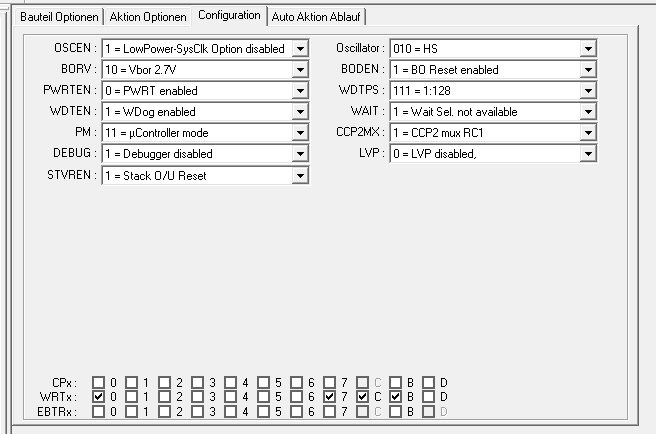

Liegts an den Config Bits? Ich kenne mich mit dem Chip nicht aus, ist
ein Altprodukt, nicht von mir.
Leider aus o.g. Gründen keine Möglichkeit mit anderen Configs mal zu
experimentieren, ebensowenig kann ich testen ob an einem frischen Chip
der Leertest klappt.
Oder ist doch was mit der Spannung und ich sollte mal versuchen die vom
GALEP zu nutzen?

So schaut es leider aus. VDD(min) for Block Erase: 4,5V (Datenblatt,
Parameter D132). Jetzt kommt es auf die hochgeheime Schaltung an, ob die
bei 4,5V den magischen Rauch entweichen lässt.

Oh shit yes. Danke! stirnklatsch
Die hochgeheime Schaltung (ist wirklich unter NDA) hat diverse
Komponenten mit 3,6V max.
Omfg. Da heißt es zum Update Epoxy zerkloppen, auslöten, neuen rein
(oder Sockel organisieren und das versuchen, so ein Chip kostet ja
mittlerweile über 10€ afaik)

hinz schrieb:
> Block erase statt bulk erase nehmen.
Das kann ich am Galep nicht beeinflussen.
Ich weiß nicht mal was der Unterschied zwischen LF8720 und F8720 ist.
Würde GALEP den einen mit 5 und den anderen mit 3,3V betreiben?
So oder so ist der 3,3V-Pfad nicht zugänglich, nur ein 3V(!)-Anschluss
zum internen Boostregler ist da.
Kann ich mit einem PICKIT was machen? Ich hätte privat ein zweier da,
und ein ICD2 (glaub ich), liegt schon länger rum.
