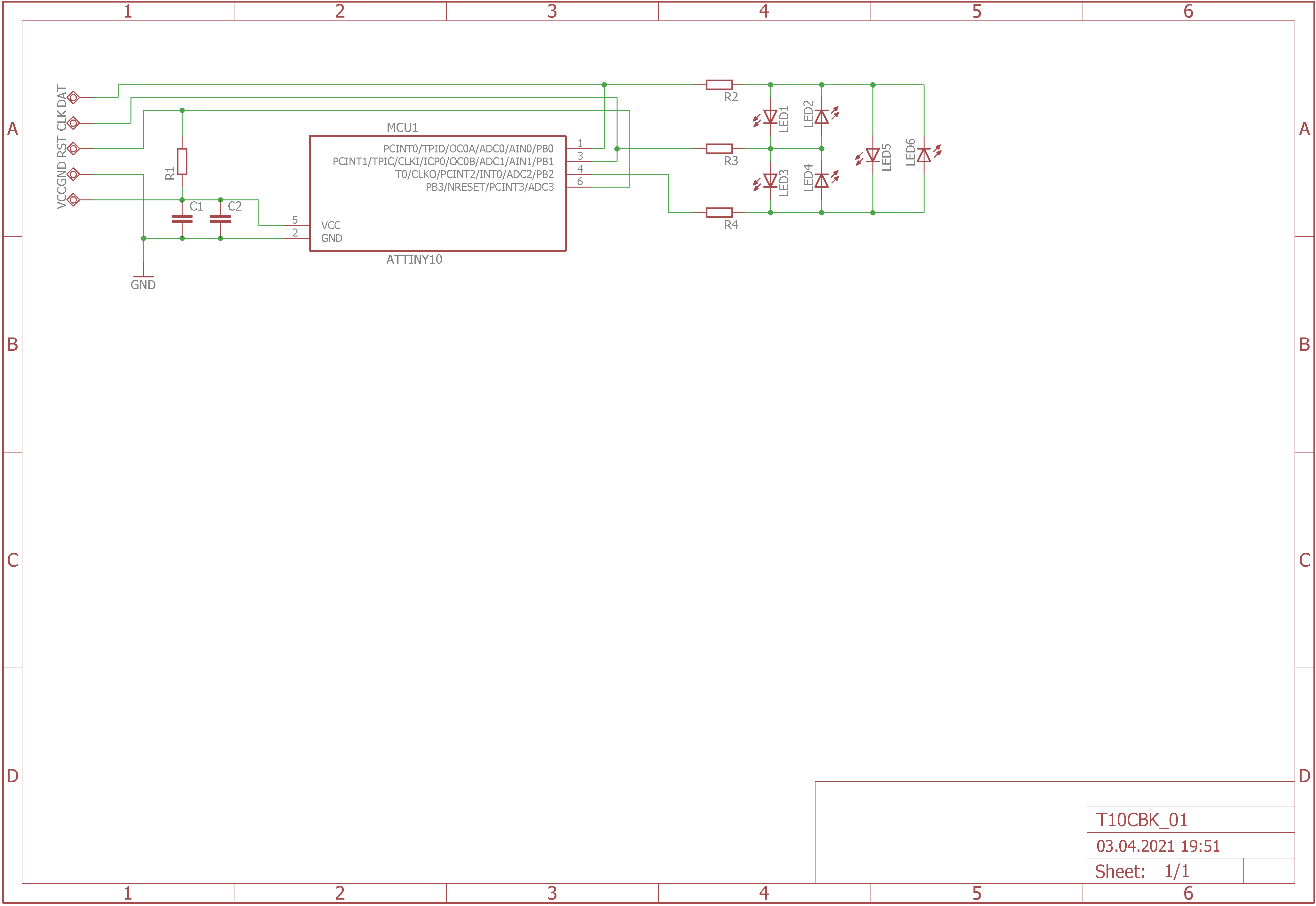

hier mal wieder ein kleines und unkompliziertes
Samstag-Nachmittag-Regenwetter-Projekt als kleine Spielerei mit dem
gewissen technischen Nutzen. Es geht um einen LED-Blinker mit Tiny10,
der über Charlieplexing 6 LEDs leuchten/blinken/blitzen lassen kann. Das
Programm entscheidet über die Gesamtstromaufnahme und die Leuchtmuster.
Ich benutze die Schaltung derzeit zum Ausnutzen der Restladung in
Li-Knopfzellen, die aus Geräten stammen, die ihren Dienst schon
eingestellt haben aber mehr als die Hälfte an Energie noch in den Zellen
gelassen haben. Außer zum Spielen und Ausprobieren von eigenen
Blinksequenzen eignet sich die Schaltung auch als Erweiterung für
Modellfahrzeuge oder im Modellbau für die realistische Beleuchtung von
Häuschen oder als Effekt in Werkhallen...

Jetzt ist noch ein Randomizer dazu gekommen, jede LED wird von einem
eigenen Zufallsgenerator angesteuert. Durch Variation des andi Befehls
in diesem Abschnitt
 lds  Temp, Timer_Prescaler1
 inc  Temp
 andi  Temp, 0x7F
 sts  Timer_Prescaler1, Temp
 brne  _Timer_End
kann die Durchlaufzeit verändert werden. Bei einer Maske von 0x0F oder
0x07 kann man einen Kaminfeuereffekt erzielen.

Noch eine neue Anwendung: Ein spannungsgesteuerter Bargraph. Die
angeschlossene Betriebsspannung wird proportional zu ihrer Höhe als
Leuchtband ausgegeben. Die Spannung wird dabei indirekt gemessen. Da der
Attiny10 nur gegen VCC als Referenz messen kann, wird eine LED in einer
Dunkelpause als Konstantspannungsquelle gemessen und die wechslende
Betriebsspannung als Referenz erscheint reziprok im
ADC-Ergebnisregister. Als Anwendung fällt mir beispielsweise ein LiPoly-
oder Li-Ion Akku-Schnelltester ein, oder ein Spannungswächter in einer
Zuleitung mit wechselnder Belastung. Die Einschaltschwelle und die
Schrittweite lassen sich als Parameter einstellen.

Hallo mal wieder, es ist noch ein neues Programm dazugekommen, eine
"Eieruhr" für 6 Minuten. Die Schaltung ist im Tiefschlaf, bis RESET des
Controllers betätigt wird, dann startet ein Timer, der die aktuelle Zeit
in Minuten auf dem Leuchtband anzeigt. Ist die Zeit abgelaufen, gibt es
einen Blinkeffekt und dann geht die Schaltung wieder schlafen.
Stromaufnahme im Betrieb ~3mA, im Tiefschlaf 0.1µA. Mit einer CR2032 in
eine kleine Schachtel gebaut, sollte die Eieruhr bei mäßigem Gebrauch
über ein Jahr laufen. Wenn´s nur Sonntags ein Ei gibt, dann wird eher
die Batterie verrosten, als dass sie leer ist ;-). Alle Infos auf der
