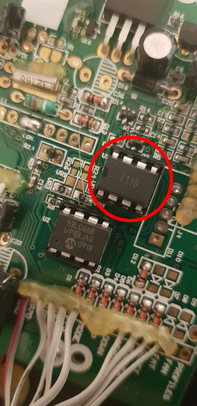

Kann mir jemand helfen diesen Chip mit "F110" (siehe Foto) zu
identifizieren?

Das ist ein DIP8 im Sockel

Es ist ein Fitness-Fahrad, die Frage ist, welche Funtion hat dieser
Chip. Ich habe nach F110 gesucht, leider nichts gefunden.

Leider, so wie es aussieht könnte das ein Costum made IC sein, oder aber
von denen umgelabelt.
Bist Du der Meinung, dass dieser defekt ist? Wie äußert sich dieser
Umstand?
von Lotta (Gast)
Der Chip darunter ist ein serielles Eeprom.
Mein Gefühl sagt, das Dein Chip ein serieles ROM
oder ein "verkappter" eeprom mit programmiertem Inhalt sein könnte.
mfg
von OSchlaffel (Gast)
Ein maskenprogrammierter OTP Mikrocontroller wäre auch denkbar.
Da direkt daneben ein EEPROM sitzt, wird das wohl ein Mikrocontroller
sein. Der Anschluss daneben sieht verdächtig nach ICSP aus, könnte also
ein PIC sein.
von Chiphersteller (Gast)
Viel zu teuer in der Produktion.
Meist ist es ganz einfach ein kleiner Mikrocontroller oder
ein EEPROM bei dem die Hersteller-Beschriftung abgeschliffen
und durch einen eigenen Aufdruck ersetzt worden ist.

Also sowas wie PIC12F508 oder in der Richtung...

Den Maskenprommi könnte man auch fast ausschließen, so es sich um einen
ICSP Zugang handelt...

Wo sind die PINS für die Spannungsversorgung?
Warum ist dieser IC defekt? Wie äussert sich der Defekt genaus DIESES
ICs?
von aha (Gast)
Hallo, würde auch auf PIC tippen.
Messe doch mal nach ob es Verbindungen vom F110 zu dem Pad's von J4
gibt.
Je nachdem könnte man dann genaueres sagen.

Ach! Und ein AVR Tiny kann es nicht sein?

Würdet Ihr nen Controller sockeln?
Naja, möglich is natürllich alles.
der Robert müsste mal ein größeres Foto machen...

Unsinn. Entweder ist das Bauteil maskenprogrammiert oder OTP; beides
gleichzeitig geht schon prinzipiell nicht. Und seit sich Flash-Speicher
stark verbreitet haben, wird auch OTP stark zurückgedrängt, außer für
Zwecke, in denen ausdrücklich keine nachträglichen Änderungen mehr
möglich sein dürfen, z.B. Seriennummern.
Auch die Hersteller und viele Distributoren bieten vorprogrammierte
Speicherbausteine und Microcontroller an.

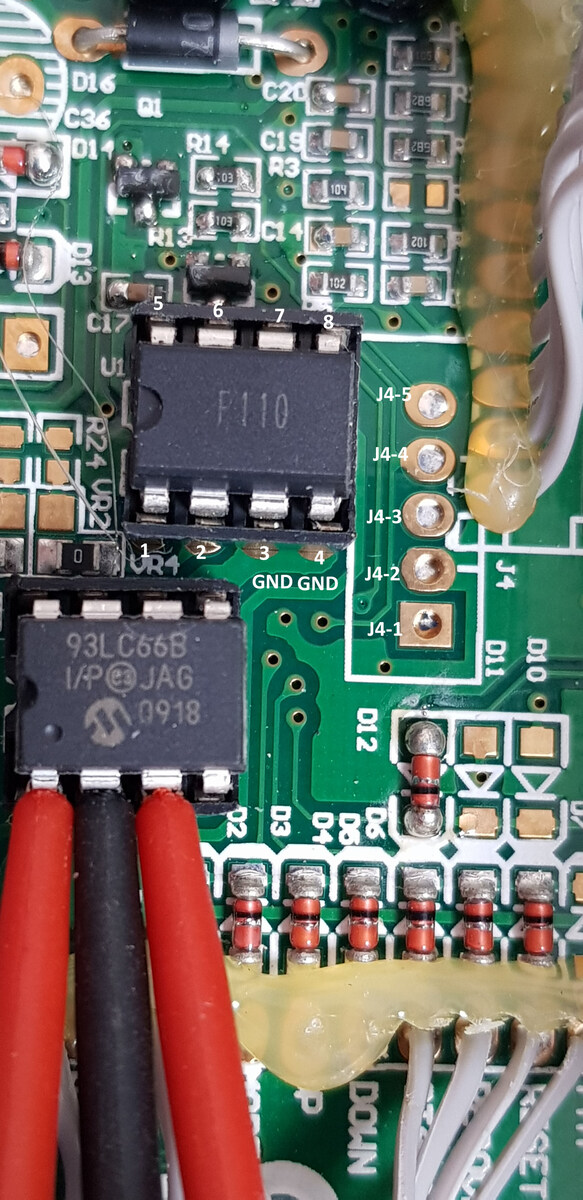

also,
pins 3,4 und J4-2 sind GND
pin 7 ist mit J4-4 verbunden
pin 6 ist mit j4-5 verbunden
Chip ist nicht kaputt, sondern ich versuche das Gerät zu verstehen um es
eventuel automatisch zu steuern.

Nachdem schon ein "Oldschool"-EEPROM (93C66) zu sichten ist wird
es sich dicht daneben (F110) nicht um noch ein EEPROM oder Flash-
EPROM handeln sondern eher um einen Mikrocontroller.

PIC halte ich für unwahrscheinlich, das Microchip 8-Pin DIP-Package
schaut anders aus, gut erkennbar an dem EEPROM auf dem Bild.
EEPROM ist doch auch gesockelt. Aber wenn Pin 3 und Pin 4 fest mit GND
verbunden sind, ist ein PIC so gut wie raus. Auch bei einem anderen
Controller würde man sicher nicht einen wertvollen Portpin auf Masse
legen.

Diff ADC

Naja. PIC ist trotzdem so gut wie raus, weil die älteren 8-Beiner Masse
alle auf Pin 8 haben. Bliebe noch ein ATTiny...
von mark space (Gast)
Pin4=GND trifft zu bei Attiny. Angenommen das wäre ein Attiny-85. Was
nützt diese Erkenntnis dem TO? Er wird wohl kaum in der Lage sein, den
Flash-Code auszulesen, zu disassemblieren und zu verstehen.

Naja, ich werde noch den Logicanalyser an die pins legen und die
Kommunikation/protocol überwachen, eventuell chip - falls attiny - mit
meinen Software neuflashen (vorher flash auslesen und sichern).
Eigentlich habe ich den threat angefangen, weil ich dachte F110
eventuell ein altes weniger bekannte chip typ ist. Sieht aber nicht
so...

Sofern nicht lesegeschützt.

Hmmm, wenn er defekt ist kannst du ihn nicht auslesen weil er defekt
ist. Wenn er noch okay ist brauchst du ihn nicht austauschen und kannst
ihn darüber hinaus auch nicht auslesen, da mit Sicherheit
auslesegeschützt. Irgendwie sinnlos.
Viel kann er ja nicht machen mit seinen paar Pins. Einfach mal ziehen
und dann schauen, was nicht mehr geht.
