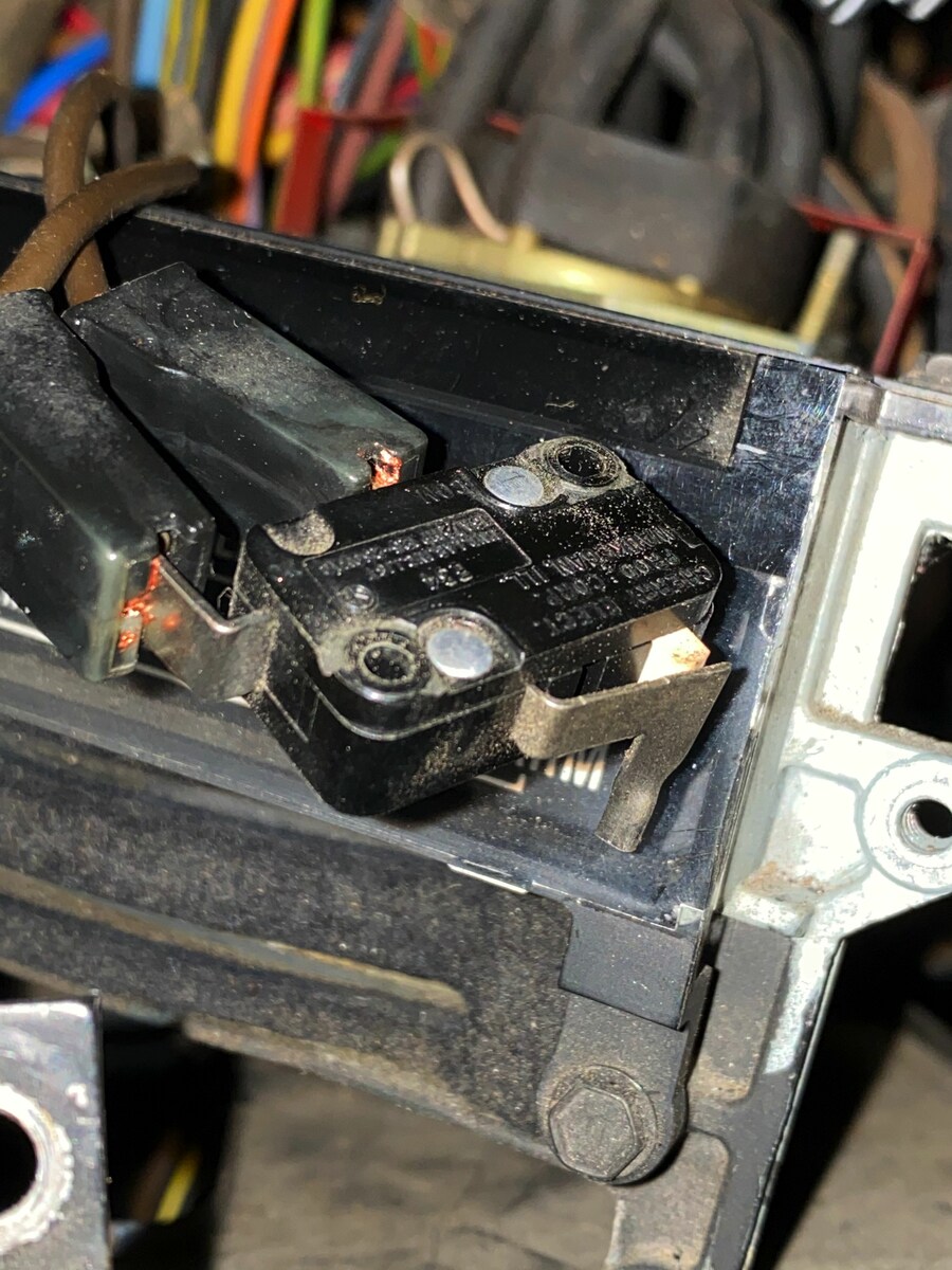

von Hendrik G. (oldirty)
Manche hatten vielleicht schon meinen Beitrag in der Fahrzeugelektronik
gesehen: Beitrag "Fehlersuche Stromversorgung Kompressorkupplung im Oldtimer"
Wie sich herausgestellt hat, hat der Mikroschalter einen weg.
Dieser hat einen recht speziellen Bügel, welcher den Taster betätigt.
Hat jemand sowas schon mal gesehen oder eine Idee wo ich so einen
nochmal bekommen kann?
Der originale Schalter stammt ursprünglich von Cherry.
von Erich (Gast)
Falls als Original-Ersatzzeil nicht mehr erhältlich, sehe ich 2
Möglichkeiten:
a) Umbau des Bügels an "normalen" Cherry Mikroschalter.
b) Verwendung eines Schalters mit geradem Bügel, dort Winkelblech aus
Kupfer anlöten.
von Roland E. (roland0815)

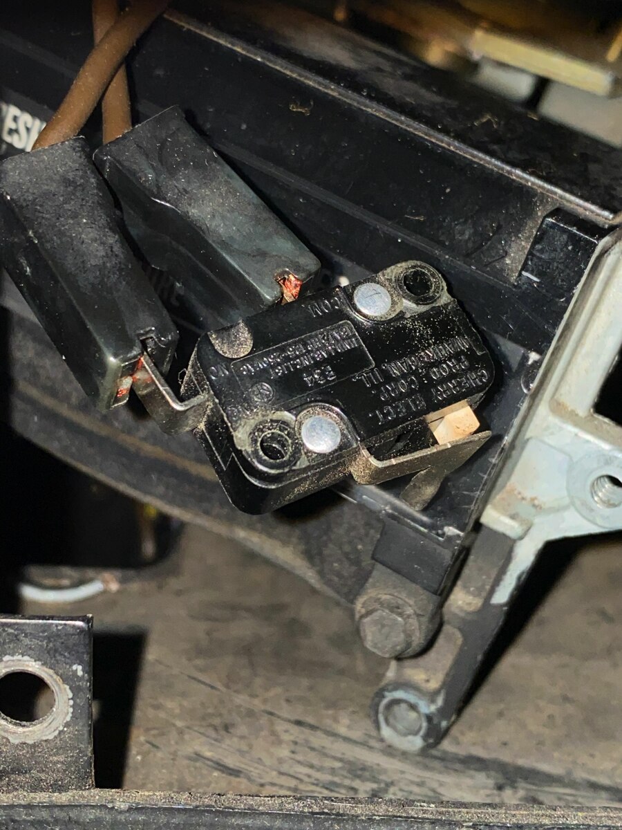

Ist ein Cherry E34 action switch. Der Bügel scheint Kundenspezifisch zu
sein. Natürlich obsolet...
Evtl geht der Niet vorsichtig auszubohren. Dann kann der Bügel auf einen
neuen umgesetzt werden.
Omron hat vergleichbare Schalter, aber nix mit dem Bügel...
PS: Evtl hilft es, das Teil mit WD40 zu fluten, und anschließend
auszuwaschen und ggf mit Faderlube zu fluten und auszuschleudern. Manche
von den Schaltern sind auch nur geclipst, und lassen sich öffnen zum
reinigen. 5A aus einer Magnetkupplung machen halt nen üblen
Abrissfunken.

von Werner H. (werner45)
Wenn der Mikroschalter ausgenudelt ist, hilft Fluten gar nichts.
Einen Bügel aus Blech biegen und mit 2 Schrauben (oder Niete) durch die
2 Befestigungslöcher des Mikroschalters befestigen. Dünnes
Edelstahlblech (ferritisch) federt ausreichend gut, Schneiden und Feilen
möglich.
Rollenhebel für Mikroschalter werden auch so angebracht.

Einen Mikroschalter mit langem Bügel nehmen, diesen rechtwinklig falten
und
falls notwendig zusammenpunkten.

Aufgrund der Vorgeschichte vermute ich einen vergammelten
Kontaktabbrand. Normalerweise brennen die Kontakte beim Schalten frei.
Da der jetzt aber nach etlichen Jahrzehnten Autoleben mal länger ohne
Strom war, könnten sich die Oxide so weit stabilisiert haben, dass nicht
mehr genug Strom zum freibrennen fließt. Ein Hauch leitfähiges Öl oder
Fett können da Wunder wirken. Oder zumindest ausreichend Zeit  schinden
um Ersatz zu beschaffen.

Einen Mikroschalter mit ausreichend langer "Wippe" nehmen und diese dann
entsprechend "Falten" (90°). Und natürlich passend kürzen.
... oder auch nicht.
von Uli S. (uli12us)
Heutzutage sind die Hebel auswechselbar, vielleicht war das bei dem Teil
ja auch schon der Fall, amsonsten schliess ich mich an, langen Hebel
nehmen und passend 45° knicken. Oder einen entsprechenden Blechstreifen
anlöten.

Prio 1: Ich werde den originalen Schalter mal vorsichtig öffnen und mir
anschauen wie er konstruiert ist. Im Idealfall ist nur innen irgendwas
gammlig, dann säubere ich ihn.
Prio 2: Hebel, falls möglich, in neuem Mikroschalter verbauen.
Prio 3: Neuer Mikroschalter mit langem Hebel und dann Hebel entsprechend
anpassen.
