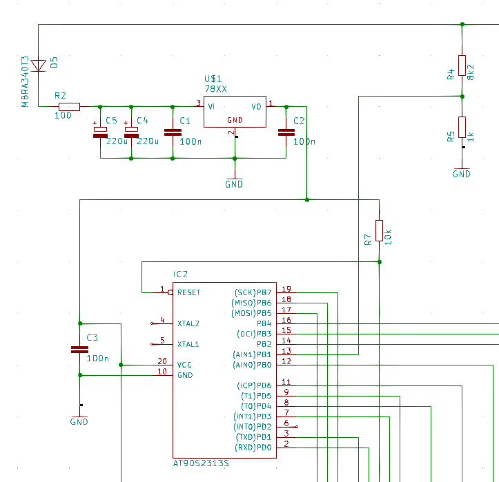

von Der Robs (Gast)
Peter D. schrieb:
> Die AVRs haben leider nur ein Brown Out Reset.
Stimmt so nicht. Die neue AVR-1/0 Serie hat auch einen
VoltageLevelMonior, der auch bei beginnender Unterspannung einen Reset
auslösen kann.
Ich habe aber mit folgender anderer Konfiguration gute Erfahrungen
gemacht:
Vcc via Schottky-Diode und großem Kodensator auf VCC-Pin von  µC.
Zusätzlich Vcc (abgezweigt vor Schottky) auf Spannungsteiler auf
internen Komparator. Anderen Eingang vom Komparator auf interne Band-Gap
legen. Spannungsteiler so einstellen, daß beim Unterschreiten eines
kritischen Wertes der Interrupt kommt, aber durch den großen Kondensator
noch genug Zeit bleibt, sicher ins EEPROM zu schreiben.

von Der Robs (Gast)
Interrupt auslösen kann.
gemacht:

von Andreas B. (bitverdreher)
Bob A. schrieb:
> Am simplesten und billigsten erscheint mir die EERAM-Lösung
Ein ausreichender Elko mit Diode davor ist sicher billiger.
Ich hatte das mal mit 2x220uF vor dem Spannungregler (7805) (in Reihe
mit 1N4148 und 100R) gemacht und vor dem Spannungsregler einen
Spannungsteiler, dessen Unterspannung ich dann via Analogcomparator IRQ
abgefangen hatte.
Und ob das Ansteuern eines externen EERam o.ä. wirklich einfacher ist
als in einem IRQ das interne EEprom zu beschreiben, sei auch nochmal
dahingestellt.
von Noob A. (strippenzieher)
Andreas B. schrieb:
> abgefangen hatte.
Bob A. schrieb:
> Wieso internes EEPROM?
> Davon war nie die Rede...
Wenn man Daten nonvolatil speichern will, dann wählt man am besten einen
uC mit eingebauten Eeprom. Das macht das Leben bedeutend einfacher.
> Die Beschreibung deiner Lösung raff ich nicht, mir scheint da ist ein
> wenig vor und nach dem 7805 vertauscht oder so
Nein, da ist nichts vertauscht. Die Spannungsüberwachung macht man
sinnvollerweise (wenn vorhanden) VOR dem Spannungsregler. Dann hast Du
nämlich noch mehr Energie im Elko gespeichert, als wenn Du das nach dem
Spannungsregler prüfst. Wenn ich z.B. von 12V aus herunter regele, dann
kann die Spannung am Elko von 11V (Bspl. Schaltpunkt) bis 3,3V abfallen
bis nichts mehr geht. Dann kann der Elko kleiner ausfallen als wenn ich
den Stromausfall erst hinter dem Spannungsregler merke. Dann habe ich
nämlich nur noch die Differenz von 4,5 bis 3,3V wo ich in das EEprom
schreiben muß.
Anbei mal ein Schaltungsauszug wie ich das mal gemacht habe. Der Elko
ist hier großzügig bemessen, da ich einige Werte in das EEprom zu
schreiben hatte.
> schreiben hatte.
Danke, jetzt hab ichs kapiert :)
c-hater schrieb:
> Und fast alle haben mindestens einen Analog Comparator, der auch einen
> Interrupt auslösen kann. Damit kann man kinderleicht dieselbe
> Funktionalität bauen.
Eben, und wenn man nicht ewig in den IRQs rumturnt, ist es auch kein
Problem wenn er etwas später drankommt..
