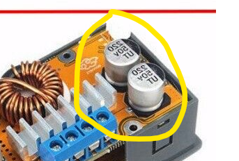

https://www.ebay.de/itm/Einstellbare-LCD-DC-DC-32V-5A-Step-Down-Netzteil-Converter-Buck-Modul-CC-CV/392787905895

> ist.
Habe ich schon überprüft. Sind auch mit geringen Strom 3s3p. Die
Topologie ist auch ohne Strom zu sehen.
> Und hast Du jetzt einen Vorwiderstand in Reihe oder nicht?
Ich habe eine strombegrenzte Spannungsquelle oder eine
spannungsbegrenzte Stromquelle.
Gast #6658999
Schlechtes Gewissen schrieb:
> Foto: 440µF am Ausgang können die LED im Zweifel grillen
> Aber mach wie Du meinst!
Danke für den Hinweis. Guter Punkt. Deswegen die Spannungsbegrenzung.
Ich habe vor langer Zeit mal eine 3 Volt-Power-LED mit 4700 uF gegrillt.
