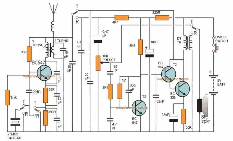

kann mir jemand im detail erklären, wie man die Funktion so einer
Schaltung analysieren kann? Ich kenne alle Bauteile ( Kapazität,
induktivität, Transistor, Spannungsquelle, Widerstände, Potentiometer,
Trafo, Antenne und crystal). Ich weiß nur nicht wo man bei so einer
Schaltung anfängt zu analysieren. Wann würde welcher Transistor
durchschalten? Kann mir jemand das im Detail erklären? Wäre euch sehr
sehr dankbar!

"Durchschalten" soll keiner, das sind alles analoge lineare Schaltungen,
nichts digitales.
Links ein 27MHz-Oszillator, im Sendefall quarzstabil, im Empfangsfall
freischwingend.
Die restlichen drei Transistoren bilden einen Niederfrequenzverstärker.
Der Lautsprecher rechts wird im Sendefall als Mikrofon benutzt. Auch das
Lautstärkepoti ist für beide Fälle benutzt.
Die Schaltung dürfte schon aus den Sechzigern oder frühen Siebzigern
stammen.
Durch die Doppelnutzung ist das ganze etwas unübersichtlich, im
Sendefall läuft der Signalpfad von rechts nach links, im Empfangsfall
von links nach rechts.
