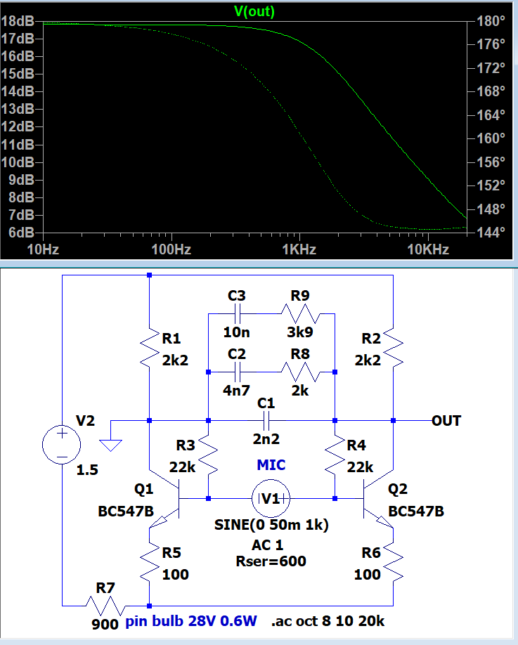

Dazu "OM compressor pre amp kit", sowas oder ähnlich stand drauf. Die
liefen mit einer 1,5V Babyzelle jahrelang, sogar noch, als die
durchrostete und unten rauslief. Leider ist Mikrofon und Platine schon
lang verschollen. Woran ich mich noch erinnern kann: 2 Transistoren,
Klangnetzwerk, Batterie und Mikrofon durften keinen Kontakt zu Masse
haben, ein Kollektor ging an Schirm, der andere war der Ausgang. Und in
Reihe zur Batterie war eine 28V Glühlampe im Stecksockel. Jede andere
(ausprobierte) führte zu Verzerrungen. Die Verstärkung war nicht groß,
schätze X5 bis X10, aber es klang gleich viel besser.
Im Netz finde ich überhaupt nichts annähernd ähnliches, daher hab ich
versucht, die Schaltung aus den Erinnerungsbruchstücken zu
rekonstruieren.
Die Simu spuckt mir aus: 0,5mA, THD <0,5%, 500mVpp am Ausgang. Sollte
mir in diesem Leben noch mal ein Turner 740 (?) übern Weg laufen, wird
das aufgebaut.
