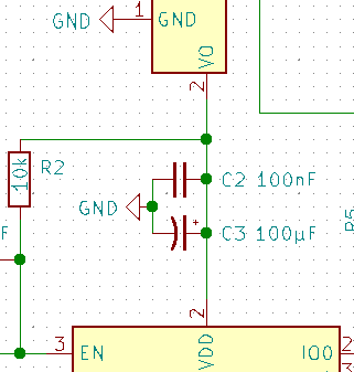

Vorwort: Ich bin nicht vom Fach. Die Sufu zeigt mir viel, allerdings
weiß ich nicht, wie das, wonach ich suche (sh. Abb), genannt wird.
Hinweise willkommen. Ich bitte um Milde.
Zur Sache: Die Abbildung zeigt die Spannungsversorgung eines
Mikrocontrollers. Soweit ich verstanden habe, sorgen die beiden
parallelen Kondensatoren für eine schön gleichmäßige Spannung ohne
Schwankungen und Firlefanz. So weit, so gut.
Der größere der beiden scheint mir immer ein Elko zu sein. Gibt es dafür
einen anderen Grund, als dass das schon immer so gemacht wurde? Ist es
beispielsweise erwünscht, dass die Ladezeit relativ lang ist, oder ist
das schnurz?
Oder anders gefragt: Ist es o. k., aus Gründen der Platzersparnis einen
SMT-Keramikkondensator in 100µF zu verwenden?

Die Kondensatoren glätten in verschiedenen Frequenzbereichen,
schliesslich unterscheiden sie sich um den Faktor 1000. Aber ein Elko
muss es nicht sein, früher hatte man in dem Bereich nichts anderes (und
Tantal wäre eine ganz schlechte Idee, aber das ist ein anderes Thema).
In der Praxis sollten auch 10 µF reichen.

Eigentlich ist es einfach: man kann diese Frage anhand der
bereitgestellten Informaionen nicht beantworten.
Denn wenn der Spannungsregler ein LDO ist, dann könnte es sein, dass er
bissig auf einen zu niedrigen ESR reagiert...
Definiere "relativ".
Mal angenommen, dass der Spannungsregler 500mA bei 5V liefern kann, dann
ist der Elko nach C*U = I*t -> t = C*U/I = 100µF*5V/500mA = 1ms voll
geladen. Das ist eigentlich noch relativ kurz.

Thorsten B. schrieb:
Alle Bauteile, auch Kondensatoren sind nicht ideal. Hier geht es darum,
dass Elkos zwar bei hoher Kapazität wenig Volumen haben, aber wegen
ihres hohen induktiven Anteils bei hohen Frequenzen eher wie eine
Induktivität als ein Kondensator wirken. Bei Keramikkondensatoren ist
die Frequenz, ab der das passiert (die Resonanzfrequenz), wesentlich
höher. Also ist der eine zum Abblocken der der tiefen und der andere der
hohen Frequenzen vorgesehen.
Das mache ich u. A. auch aus diesem Grund so. Die Technologie ist
fortgeschritten. Ein 100 µF/6,3 V-Keramikkondensator ist nicht unbedingt
größer als ein solcher Elko. Und seine Resonzfrequenz liegt auch höher.
Aber: Diese Art Keramikkondensatoren haben ein Dielektrikum, bei dem die
Kapazität bei Nennspannung auf einen Bruchteil, z. B. 20 oder 30% (also
20 - 30 µF) sinkt. Beim üblichen X7R ist das so, das noch extremere Y5U
ist noch einmal deutlich schlimmer. Mehr in Wikipedia. Die 100 µF in
deiner Applikation sind aber zweifellos ohnehin nur ein Daumenwert, es
ginge auch ganz ohne Elko, und - wenn überhaupt - wie viel Kapazität wie
viel Gewinn bringt, hat höchstwahrscheinlich niemand nachgeprüft. Ja, in
diesem Sinne: "man hat das schon immer so gemacht".

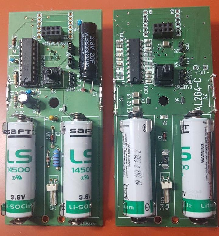

von Gerald K. (geku)
Ich habe meinen Melder von THT auf SMD umgestellung und den Elko 100µF,
100nF und LIC (LitiumIonenkondensator) 20F auf 4x 100µF Taiyo Yuden
Multilayer Ceramic Capacitors MLCC umgestellt. 0,2€ pro Kondensator.

von Sven B. (scummos)
Das, was da drüber im Schaltplan ist, sieht wie ein Linearregler aus.
Schau in dessen Datenblatt nach, was der für eine Ausgangskapazität
braucht. Achte drauf, diese Angabe nicht zu verletzen; manche Regler
haben hier hohe Anforderungen, wie "mindestens 10 µF" und "ESR nicht zu
klein".
Der Mikrocontroller braucht diese 100 µF neben sich eher nicht. Dieser
Elko gehört zum Regler, nicht zum µC.

von Stefan F. (Gast)
Ich vermute, dass es sich um einen ESP8266 oder ESP32 handelt. Da
empfehle ich dringend mindestens 100µF.
Wenn zwischen Spannungsregler und dem unteren IC mehr als 10 mm Abstand
sind, brauchst du für den Spannungsregler einen eigenen Kondensator
gemäß Datenblatt.
Bei SMD Kondensatoren musst du bedenken, dass sie nur bei sehr geringen
SPannungen die Nenn-Kapazität haben. Siehe
https://de.wikipedia.org/wiki/Keramikkondensator#Spannungsabh%C3%A4ngigkeit_der_Kapazit%C3%A4t

Euch für die meist konstruktiven Antworten (Der eine oder andere verlor
wohl etwas den Faden (engl: thread) und natürlich kommt kein Forum ohne
mind. eine Antwort aus, die hauptsächlich dazu dient, die Frage als
unterirdisch dämlich darzustellen...)  Den kleinen Bildausschnitt hatte
ich gewählt, um mich aufs Wesentliche zu beschränken.
Im Bild oben: TS1117-BCW-3.3, unten ESP Wroom 32 (aus dessen
Anwendungsbeispielen im Datenblatt die Kondensatoren stammen)
Es gab ein paar ernsthafte Hinweise, die zur Recherche und zu weiterem
Lernen einladen. Nochmals Dank dafür.
Als Fazit nehme ich mit: 1. kann sein, kann nicht sein, muss man halt
mal ausprobieren und es kommt darauf an, 2. RTFM (Wobei man in der Lage
sein muss, das letztere zu verstehen/interpretieren) und 3. Ich hätte
mich vor 35 Jahren für ein Studium der Elektrotechnik entscheiden
sollen. :)
Billib
