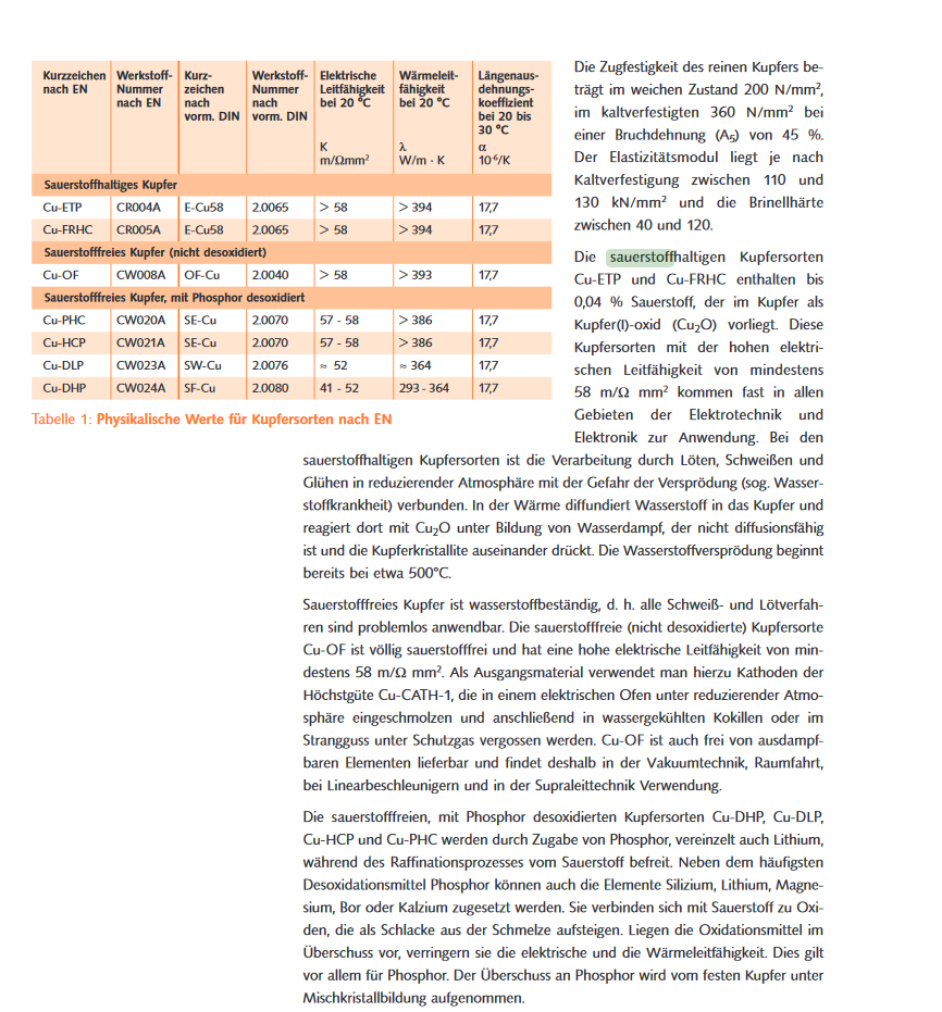

Aber das fand ich interessant:
udok schrieb:
> Immerhin kennt auch die offizielle Doku der Kupferindustrie
> sauerstofffreie Sorten, und die haben auch ihre Anwendungen,
Danach gibt es tatsächlich sauerstofffreies Kupfer. Nur: Das leitet
meistens schlechter als sauerstoffhaltiges. Und enthält dabei ggf.
andere Inhaltsstoffe anstelle des Sauerstoffs (siehe Text in
https://www.mikrocontroller.net/attachment/502127/Kupfer.png)
Gast #6663395
Nein es leitet besser, zumindest wenn man das richtig gute und teure
nimmt.
Nur das mit Phoshor behandelte (bindet O2), leitet deutlich schlechter,
dafür versprödet es bei hohen Temperaturen nicht.

Gast #6663423
> nimmt.
In deiner Tabelle steht für beide > 58 m/Ω*mm². Wenn das eine (OF-Cu) >>
58 und das andere (E-Cu) nur > 58 bedeutet, kann das natürlich stimmen.
Aber das ist jetzt nur noch ein unbedeutender Nebenkriegsschauplatz.

Gast #6663437
>> nimmt.
So ist es.  Besser ist nur Silber.  Den Audiofreaks geht es aber
um Störstellen, die im Kupfer durch das Cu-O2 entstehen, bzw.
durch daraus resultierende Wasserstoffversprödung.
Die können wahrscheinlich mit richtig (richtig!) teuren Equipment
als Rauschen gemessen werden.
Das stimmt zwar, aber das sind dann eher Anwendungen, die nichts
mit elektrischer Leitfähigkeit zu tun haben. Übrigens war es gar
nicht so einfach, Lieferanten für 60mm Rundmaterial zu finden.
BTDT. Und noch schwieriger war es, anschliessend zu überprüfen,
ob wirklich sauerstofffreies Kupfer geliefert wurde.
