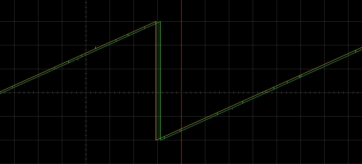

über RS232 (bzw. UART) schicken zwei Platinen je Daten mit 100 Hz
(4Byte) an eine dritte Platine (alle STM32M0+ Kerne).
Um die CPU zu entlasten möchte ich für das ganze die DMA zur Hilfe
nehmen. Dabei kommte es leider dazu, dass des öfteren Daten dem falschen
Controller zugeordnet werden, was ich mir nicht erklären kann (Siehe
Bild).
Im meinem Programm auf dem Controller, der von beiden Controllern
empfängt, identifiziere ich die Daten anhand einer mitgesendeten ID (
Nachricht = ID + 3Byte Variablenwert). Die Auswertung geschieht im
HAL_UART_RxCpltCallback() und sieht so aus:

In der SMP_HandleTypeDef sind Informationen zur UART-Schnittstelle, tx-,
rx-Puffer, etc. hinterlegt.
Eventuell ist das zu viel Arbeit für den Interrupt? Eine Alternatividee
wäre es eventuell die Daten erstmal in einen Ringpuffer zwischen zu
lagern und dann außerhalb des Interrupts abzuarbeiten.
Bin sehr dankbar für Tips :)

Ein empfangsuart oder zwei?
Was sagen die Bilder?
100hz heißt 2x4 Byte alle 10ms?
Mit 9,6 oder 115,2k?
Wer ruft die Funktion auf, woher weißt Du, was schief läuft?

Wie gesagt zwei UARTs. Exakt die Controller senden alle 10 ms je 4 Bytes
(wünschenswert wären idealerweise 1KHz, allerdings nicht zwingend
nötig).
Die UARTs laufen mit 500kbaud.
Die Funkton wird wie gesagt im HAL_UART_RxCpltCallback() aufgerufen,
also im Interrupt. Was genau schief läuft weiß ich leider noch nicht. Im
Debugger beim empfangenden Controller sehe ich eben genau das was im
Bild zu sehen ist, d.h. immer wieder falsche Werte die ankommen/gelesen
werden. Teilweise werden Werte anscheinend vertauscht. Ich vermute auch,
dass es an der Synchronisation der DMA hapert. Mir mangels allerdings
leider an Erfahrung bei den STM32 DMAs. Eine ausführliche, hilfreiche
Aplication Note von ST hab ich leider auch noch nicht gefunden.

nicht wirklich. Die Controller trennen nur kurze Kabel und besondere
Störeinflüsse sehe ich jetzt auch nicht im Labor.

von Frage (Gast)
Jan H. schrieb:
> Scheinbar hat den F0 nur ein byte receive buffer. Wen da 4 bytes nachein
> ander kommen, dan ist den puffer doch schnell "verschwunden". Aber das
> sind hier alle reine "Glaskugel" forschlage, wir wissen den Takt nich
> und auch den type µ nicht.
Es ist ein mit 64 MHz taktender STM32G081KB.
