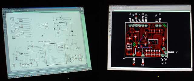

Ich arbeite (noch) mit einem Celeron 1,7GHz, 512MB Ram und 128MB GraKa
mit 2 TFT's dran. Layouten mach ich grad noch mit DXP2004, werde aber
demnächst auf DXP6.5 umsteigen.
GraKa-Power ist gut, aber die CPU ist bei aufwändigem 4Layer schon
total überfordert. Da kommt es schonmal vor, dass die maus 10sek nicht
mehr reagiert.. :-(
