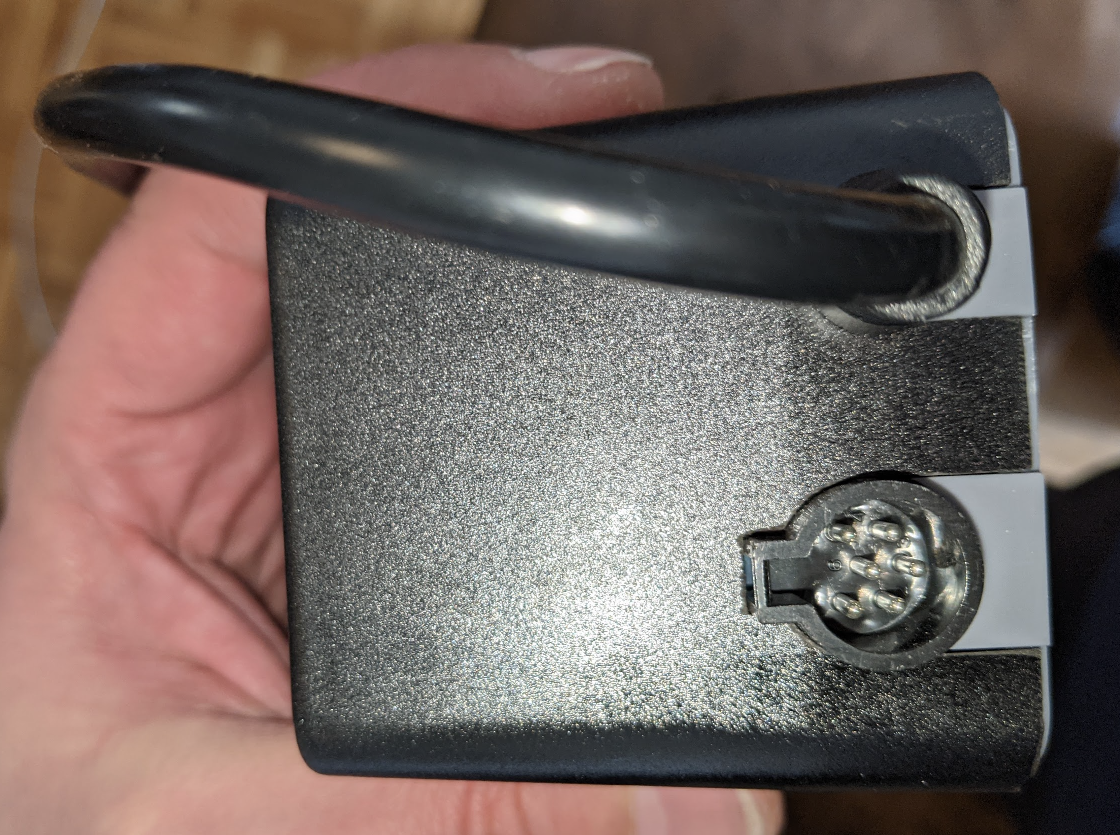

Leider passt der Stecker der Ablage nicht in die JBC Station, scheint
fuer die "T12" gemacht zu sein.
Der JBC Loetkolbenstecker passt aber in the Buchse der Ablage.

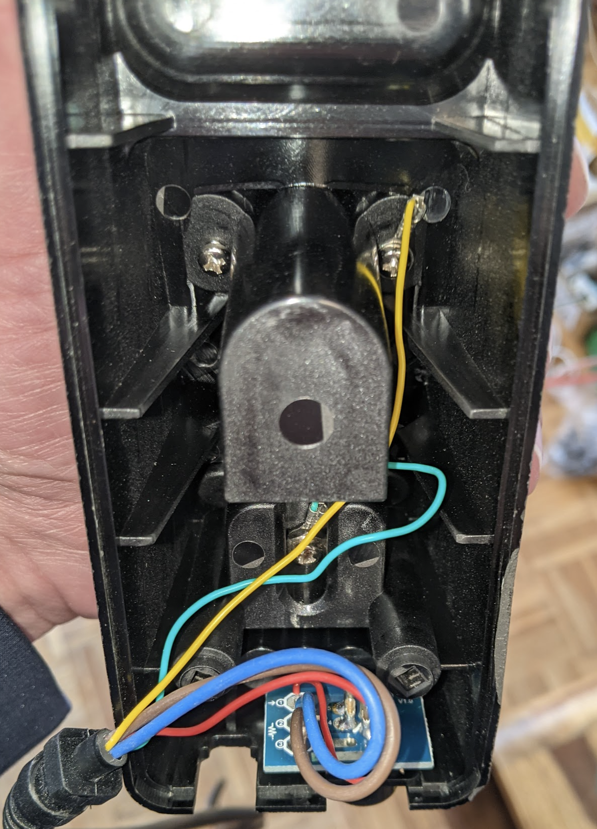

Habe ein paar Bilder gemacht.
Die Bilder vom Innenleben sind relativ langweilig, mich hat nur
gewundert dass es zwei Kabel gibt die wohl dazu dienen, den Kolben in
den Sleep zu versetzten (beim Ablegen in die Halterung und beim Wechsel
der Spitzen).
Die drei Kabel die zum eigentlichen Kolben durchgehen sind mir klar,
eine Loetkartusche hat ja 3 Anschluesse.

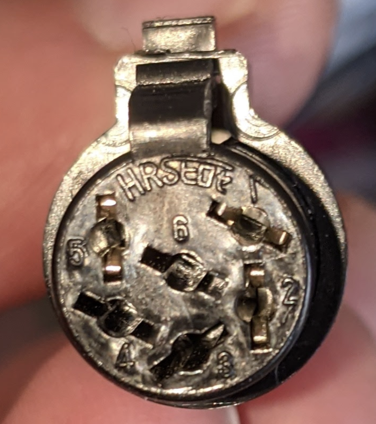

Was ich jetzt suche ist der passende Stecker oder Stecker mit Kabel, um
diese Ablage an meine JBC anschliessen zu koennen.
Soweit ich sehen kann ist das ein Hirose 6 Pin Stecker, aber irgendwie
reicht mein Google Fu nur um 10 Pin Versionen davon zu finden?
Weiss jemand wo man diesen Stecker bekommt?
Edit:
Denke ich habe den Stecker gefunden, nennt sich RPC1-12P-6S(72), jetzt
braeuchte ich noch eine Quelle dafuer die am besten keine 20,- inkl
Versand kostet
