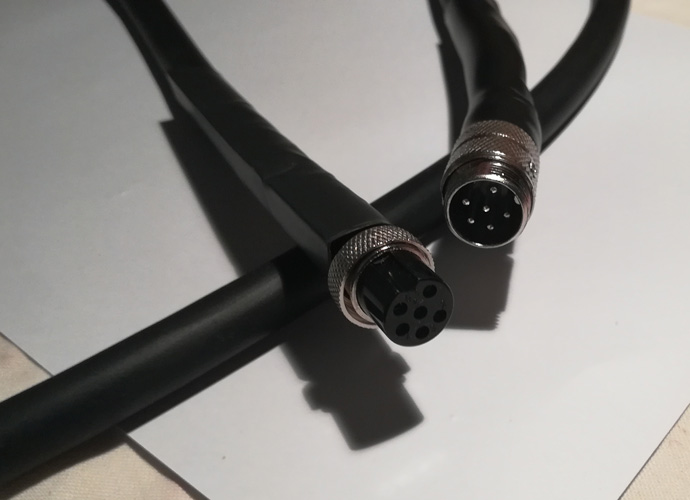

Folgende Situation:
Ich habe ein recht dickes 5G Kabel als USB Verlängerung gebaut mit GX16
Steckern vorne und hinten (male und female, siehe Bilder)
Wenn ich nun meinen Verbraucher anschließe (in meinem Fall ein
Elektromagnet, der über ein Mosfet Board mit Diode und einem Trigger
gesteuert wird), verrichtet der Magnet auch seinen Dienst, sobald der
Trigger bedient wird.

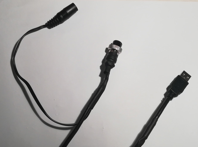

Je nachdem welches Netzteil ich anschließe an das USB-Kabel mit
Stromeingang (siehe Bild), arbeitet der Elektromagnet mal stark, mal
weniger stark.

Das seltsame ist jetzt, je nachdem, welches Netzteil ich anschließe, um
den Magneten zu befeuern, reißt die Verbindung vom Kamera-Modul für ein
paar Sekunden ab.
Warum ist das so?
Ich dachte zuerst, es liegt daran, dass ich keinen Ferritkern nutze und
es irgendwelche Interferenzen gibt oder so.
Dann aber bin ich auf die Idee gekommen, das Netzteil mal zu wechseln
und siehe da, der Magnet funktioniert ohne Kamera Verbindungsabbrüche.
Zuerst dachte ich, es hat was mit der Spannung zu tun. Weil das
Netzteil, was zuerst dranhing, hat 14 Volt, 1,2 Amp.
Das nächste, was dann funktioniert hat, hat nur 12 V, 1,2 A.
Als ich dann allerdings mein Laptop Netzteil mit 19V, 3,24A dran hatte,
hat das ebenfalls perfekt funktioniert.

Gast #6665131
Deine Datenadern sind nicht verdrillt und haben die falsche Impedanz für
USB. Das sind schon mal keine guten Vorraussetzungen. Wenn jetzt noch
ein Netzteil angeschlossen wird das schlecht entstört ist und viel
Rippelspannung hat, kann das zu viel für die eh schon suboptimale
Verbindung sein.
Am besten verwendest du eine Leitung die für die gleichzeitige
Übertragung von Leistung und Daten ausgelegt ist (also verdrillte Adern
für die Daten hat).
Der Bastler
OP #6665194
Danke für die Aufklärung!
Hatte mir schon gedacht, dass es an der Art Adern liegen könnte, die im
Gummischlauch Kabel verbaut wurden.
Leider gibt es nirgends solche dickeren Kabel zu finden, die dafür in
Frage kommen.
Im Endeffekt habe ich ja jetzt auch eine Lösung gefunden mit den anderen
Netzteilen. Solange es funktioniert, ist es gut genug für mich.
