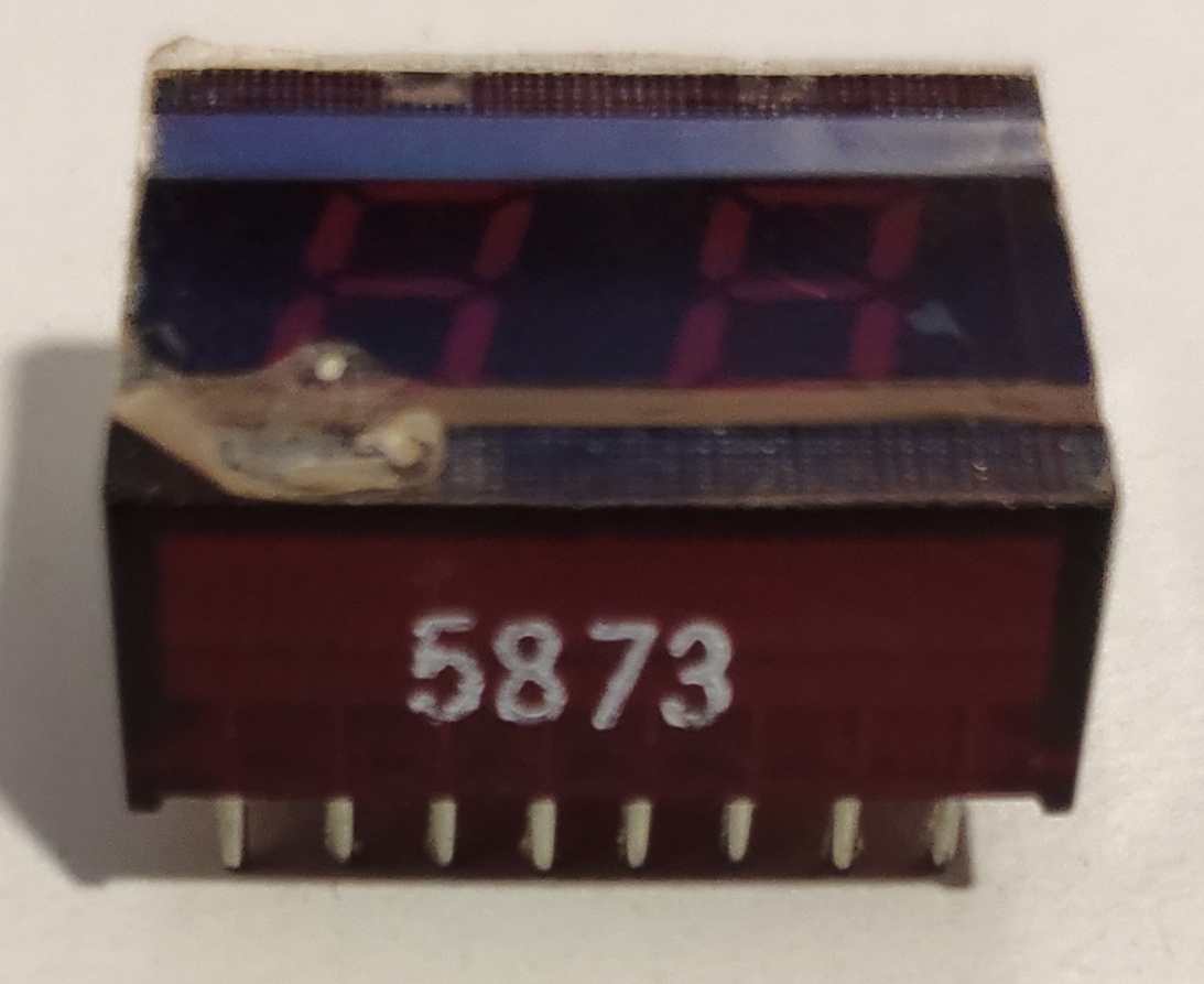

ich habe hier drei LCD module geschenkt bekommen (hatte Vadder aufm
Dachboden gefunden). Die Teile können zwei Ziffern darstellen, ohne
Punkt.
Auf der Unterseite ist "27P" aufgedruckt, an der Seite "5873".

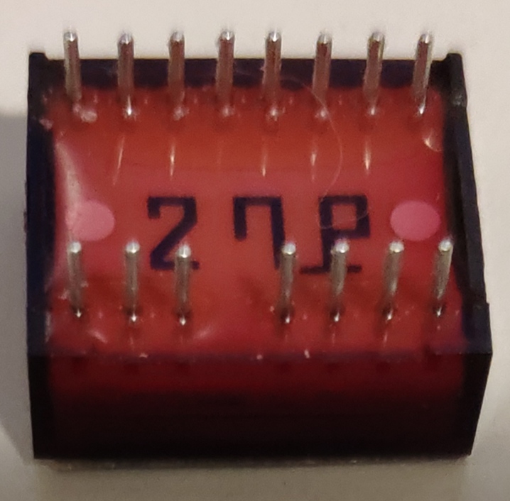

Es gibt 15 Pins auf der Unterseite. Ich vermute, es handelt sich hier um
1xGND und 14xVCC für die einzelnen Segmente (ist aber nur geraten).
Kann mir irgendjemand vielleicht etwas zu den Teilen sagen? Die müssen
schon mind. 10-15 Jahre alt sein, aber ich will die nicht wegwerfen.
Falls meine Vermutung bezüglich der Pins stimmt, würde ich gerne wissen
welcher davon GND ist, und wie viel Volt die vertragen.
Leider hat Google überhaupt nichts brauchbares ausgespuckt.
Im Anhang sind zwei Bilder. Das komische auf der Oberseite ist eine
Schutzfolie, die noch drauf ist.
Danke & Gruß

per Diodentest durchklingeln und mit einem 9V Block und passendem
Widerstand ausprobieren was wann leuchtet. So analysiere ich immer
unbekannte LED Anzeigen.

9V würde ich nicht nehmen. Bei Verpolung kann das Display, bzw. einzelne
Segmente, durch die dann anliegende zu hohe Reversespannung beschädigt
werden. Diese Reversespannung liegt bei LEDs oftmals im Bereich von nur
ca. 5V.
Daher würde ich ca. 4V und einen Vorwiderstand mit 330R zum testen
nehmen.

Das sind 7-Segment LED Anzeigen, nicht LCD.
Das schöne bei Anzeigen ist, dass man was sieht, man braucht also bloss
etwas Strom durch je 2 ausgewählte Anschlüsse zu schicken und SIEHT
welches Segment dazwischen hangt. 5V mit 1k Vorwiderstand tut's, mal + -
und mal - + Polarität.

"5873" ist der Datumscode. Die Dinger sind
im Jahre 1973 gefertigt worden
27p besagt, was es ist: Eben eine 2-fache 7-Segmentanzeige

von korax (Gast)
Richtig. Ich nehme sogar an, das der einzelne Pin in der Mitte (bei dem
das Gegenüber fehlt) der gemeinsame Anachluß für die Anoden oder Katoden
sind.
Das sind 14 LEDs, wie oben schon beschrieben einfach "ausklingeln".

von Tom K. (massefehler)
vielen Dank für die zahlreichen Antworten. Selbstverständlich ist es ein
LED Modul, und kein LCD Modul.
Ich habe mit 5V und 460Ohm Widerstand getestet, und alle Module
funktionieren einwandfrei.
Der Pin des Viererblocks zum fehlenden Pin hin ist der gemeinsame VCC.
