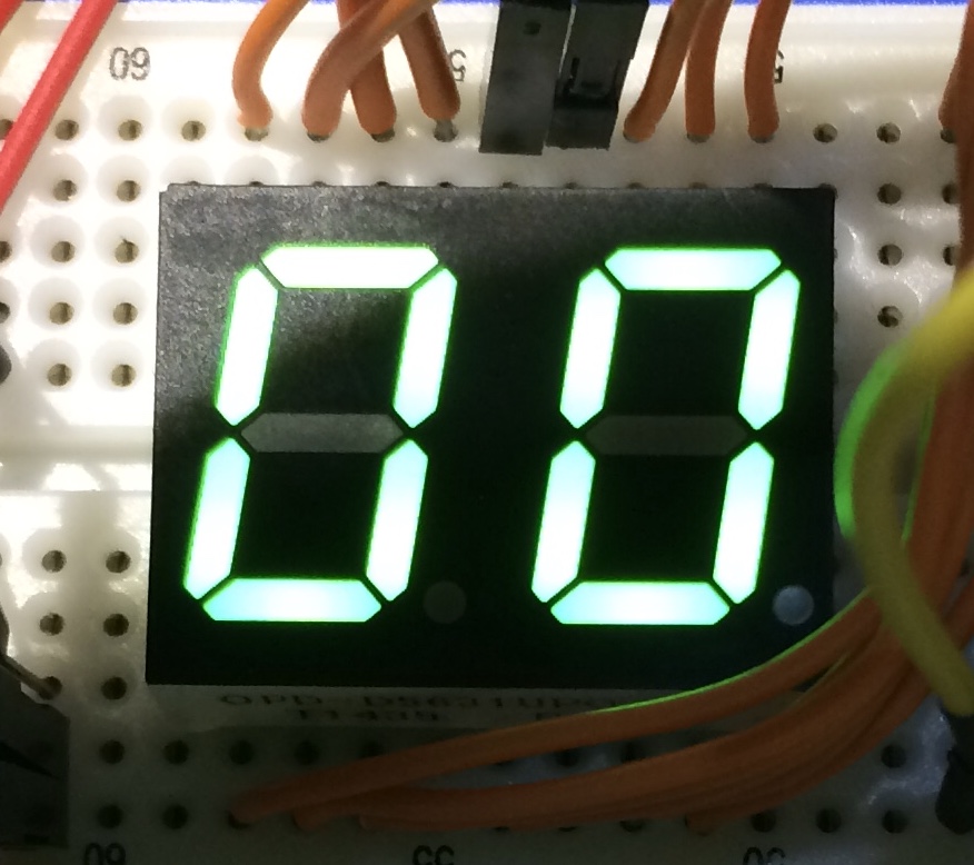

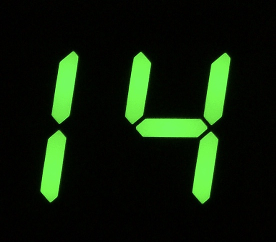

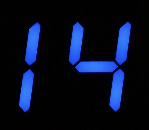

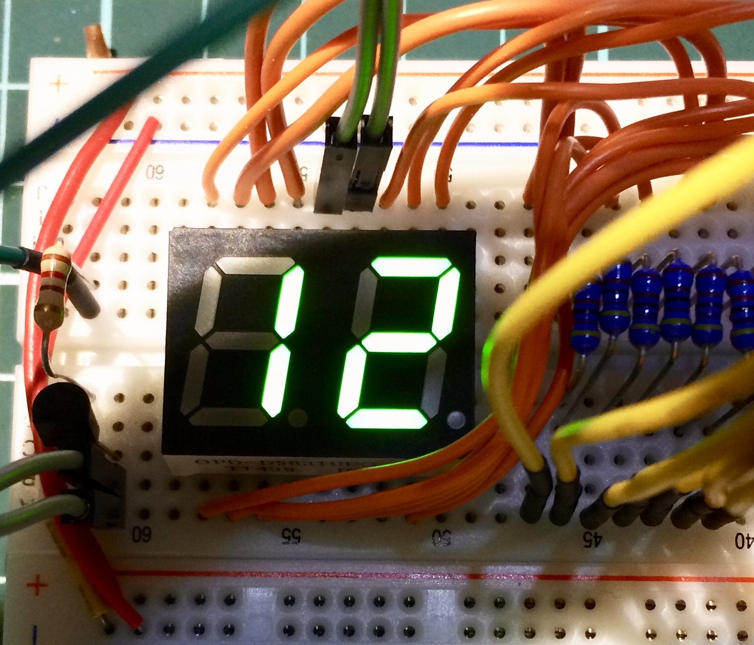

Ich habe vor kurzem folgendes Display für einen Bekannten verwendet -
siehe Fotos:
Der Segmentstrom beträgt ca. 100uA (0,1mA). Eine „8“ benötigt weniger
als 1 mA.
Wenn Dich das interessiert suche ich den Typ raus. Gekauft habe ich das
Display bei TME. Verwendet habe das Display in grün und blau.
