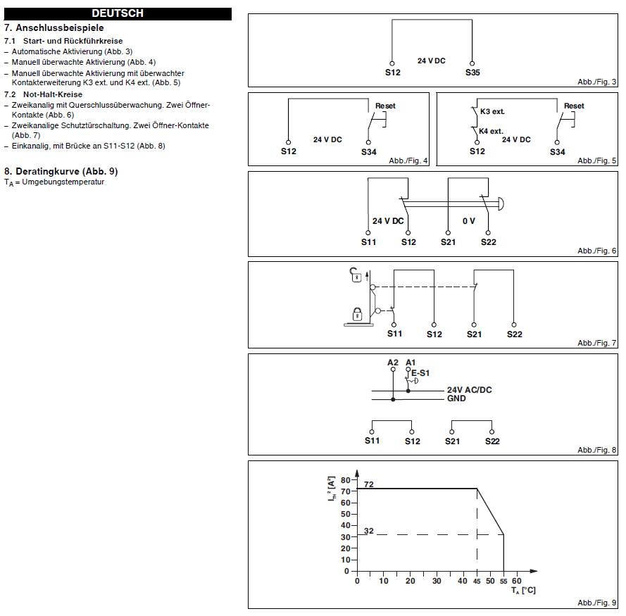

ich habe eine kurze Frage zu einem Sicherheitsrelais PhoenixContact
PSR-SCP-24UC/ESAM4/3X1/1X2/B und der Kontakterweiterung
PSR-MC82-5NO-1NC-1DO-24DC-SC
Das Notausmodul soll als Lichtvorhangsteuerung laufen; heißt: S12 und
S35 werden gebrückt. Zwischen S11+S12 sowie S21+S22 liegen die
Öffnerkontakte des Lichtgitters.

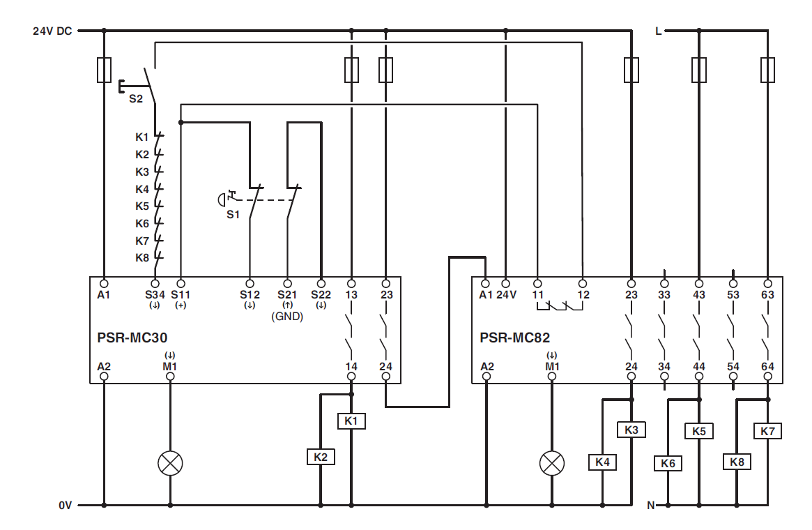

Aus der Anleitung vom Erweiterungsmodul PSR-MC82 geht hervor, dass für
die Erweiterung +24V über einen Schließerkontakt des Hauptmoduls auf A1
des Erweiterungsmodul geht. Damit wird das Erweiterungsmodul immer dann
versorgt, wenn das Hauptmodul geschaltet hat und entsprechend ebenso
geschaltet.
So weit, so klar.
Jetzt sieht die Schaltungsvorschrift der Erweiterung vor, dass Über
11+12 vom Erweiterungsmodul (Zwei Öffnerkontakte in Reihe) eine
Rückmeldung zum Hauptmodul gemacht wird und dort S11 -> Öffnerkontakte
-> S34 auftrennt, wenn geschaltet.
Was ich nicht verstehe, ist allerdings, dass S34 vom Hauptmodul beim
automatischen Start gar nicht genutzt wird.
Kann mir da jemand kurz auf die Sprünge helfen?
