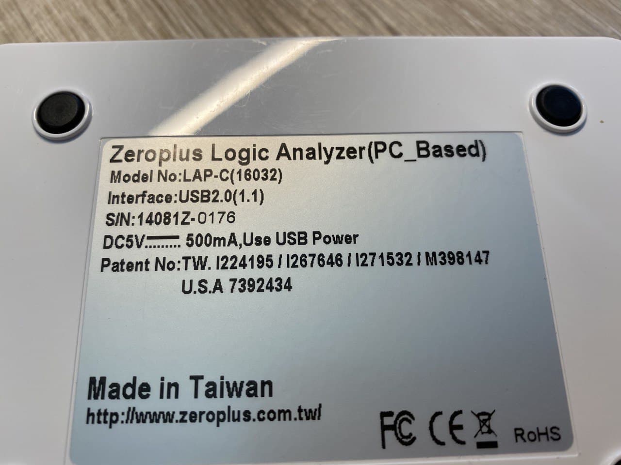

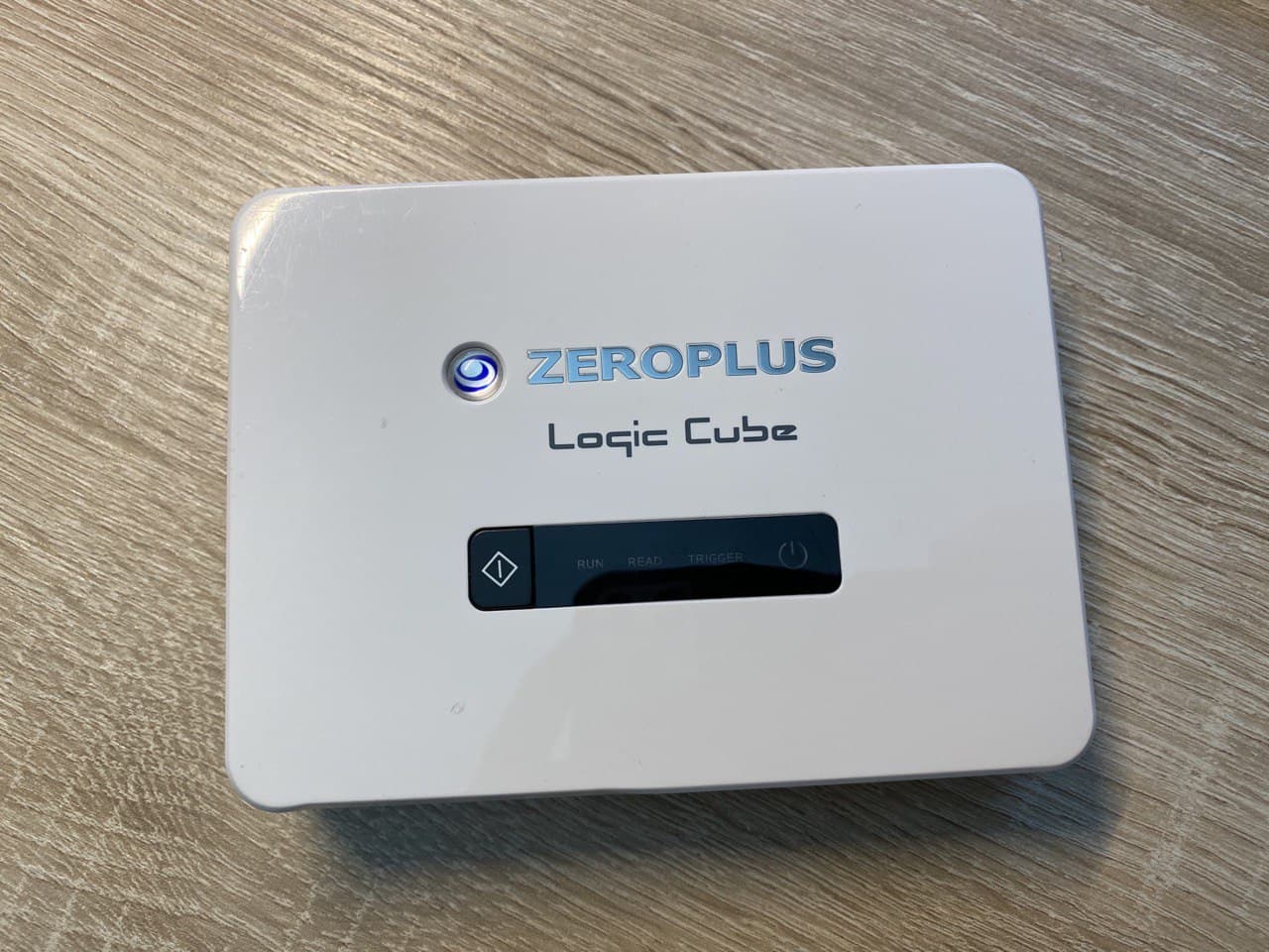

ich möchte heute meinen Zeroplus LAP-C 16032 verkaufen.
Das Gerät sollte, da es damals als Bundle gekauft wurde, alle Protokolle
freigeschaltet haben.

Abgesehen von einer kleinen Schramme auf der Oberseite und ein paar
Kratzern ist das Gerät in gutem Zustand und es funktioniert einwandfrei.

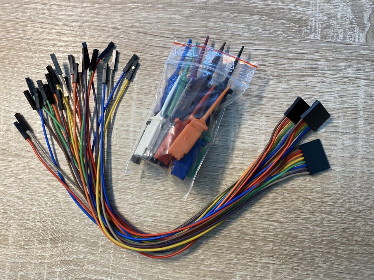

Es sind drei Kabelpeitschen, sowie ein Sortiment an Minigrabbern mit
dabei.
