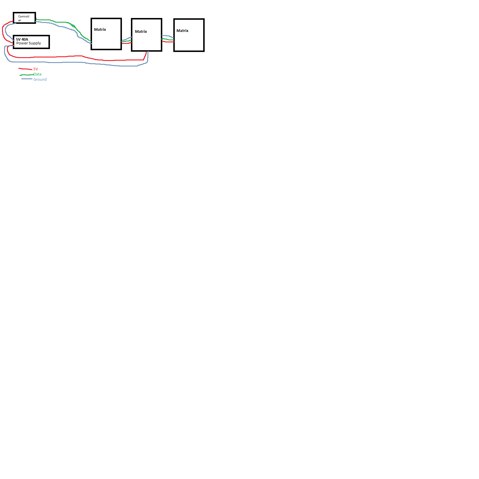

Hallo
Das hängt von den angesteuerten Farben und der Helligkeit ab.
Wenn alles vorkommen kann also auch "weiß" und  alle drei (RGB) LEDs
komplett  ("255" wenn als 8-Bit Wert) angesteuert werden dann ganz grob
über den Daumen 3x20mA = 60mA   16x16=256  256x60mA=15360mA (ja 15,36A
!) und das macht bei drei Stück 15,36A über 46A - das ist (wäre) schon
eine ordentliche Hausnummer, mit entsprechenden notwendigen dicken
Leitungen und mehrfacher Einspeisung bei den "typischen" 5V (Wobei es
auch 12V und 24V Systeme gibt - aus guten Grund wie man sieht - da dann
die Ströme wesentlich besser händelbar sind).
Wobei die 20mA aber sehr hoch gegriffen sind - selbst bei 10mA dürfte es
oft viel zu hell sein bzw. es fließen erst gar nicht 20mA auch bei
maximaler "255" Ansteuerung pro Farbe.
Aber trotzdem: Es kommen beachtliche Ströme dabei raus.

Hallo Hennes, vielen Dank für deine ausführliche und super erklärte
Antwort. Die WS2812b LED's stripes und Matricen sind in überwiegender
Mehrheit aber 5V Systeme, ich habe noch nie welche mit 12V oder gar 24V
gesehen und wenn sind die mit Sicherheit richtig teuer! Werde mir wohl
dann ein 5V 40A Netzteil besorgen und dieses dann mehrfach einspeisen,
anders wird das wohl keinen Sinn haben. Und zur Helligkeit: Es ist ja
sowieso unmöglich die voll aufzudrehen da hat man ja einen
Flutlichtstrahler im Zimmer!

2 Stück a 128 Leds = 256 LEDs zwingen mein 10A Labornetzteil in die
Knie, was ja auch rechnerisch 256x 0,06A = 15A zu spitzenweiss passt.
nur sind heutige RGB(w) Matrixen nicht immer erkennbar welche LED sich
dahinter verbirgt.
Ich bin auch nicht sicher ob jede RGB(W)Pixel LED denselben Strombedarf
hat je kleiner die LEDs werden.

Du könntest auch überlegen das ganze mit 24V zu bauen, und pro Matrix
dann einen 24V -> 5V Step-Down Konverter zu verwenden, der direkt neben
der Matrix platziert wird, so das die Einspeisungskabel möglichst kurz
sind. Der sollte natürlich dann 16A (besser 20A) liefern können.
So müsstest Du zu den einzelnen Matrizen nur ca. 4A Strom vorsehen, und
das ganze Netzteil bräuchte dann auch nur ca. 24V / 15A für drei
Matrizen.
Weiterer Vorteil ist, die Leitungsverluste zwischen Netzteil und den
Step-Down Konvertern kommen für die Matrizen nicht zum Tragen, da ja
sowieso auf 5V runtergewandelt wird.
Kommt eben drauf an was Du eigentlich machen willst. Wenn das Netzteil
sowieso neben den Matrizen platziert werden soll, kannst du auch vom
Netzteil viele Kabel wegführen zum Einspeisen und es mit 5V machen, aber
5V / 50A Netzteile sind auch eher teurer, z.B. Meanwell LRS-350-5.

Hugo schrieb:
> Hallo Stefan, wie würdest du vorgehen mit der Stromversorgung?
Ich würde sehr dicke Kabel verwenden, damit der Spannungsabfall auf
jeden Fall unter 0,3V bleibt. Deine Abdeckung macht die Sache thermisch
kompliziert.
Generell halte ich überhaupt nichts davon, LEDs in dieser Menge ohne
Abschirmung mit getakteten Signalen anzusteuern. Damit stört man
sämtliche Funknetze. Selbst wenn du nur Standbilder anzeigst, wird die
PWM innerhalb der Module problematisch.

Ich habe das Datenblatt für diese LED jetzt mal genau durchgelesen.
Du willst dir einfach solche LED-Bänder kaufen,  sie auf die passende
Länge kürzen (16 Pixel/LEDs) und sie dann auf ein Brett in einer Matrix
von 16 Streifen aufkleben?
Hennes hat ja schon mal den Taschenrechner gezückt und den maximal
notwendigen Strom ausgerechnet.
Einen gewissen Spannungsabfall kann die Verdrahtung vertragen.
Den Strom würde ich mit einem Kabel 3x1,5mm2 NYM aus dem Baumarkt
durchschleusen. Es gehen auch Einzeladern. Die Adern müssen parallel
geschaltet werden. 1 Einzelader mit 4mm2 geht auch.
Denkbar wäre auch, flexible Adern zu nehmen und mit Quetschverbindern
aus der KFZ-Abteilung direkt die Abgänge auf die einzelnen Platten zu
machen.
Dasselbe natürlich auch für die Rückleitung (Minus/GND).
Die Datenleitung immer möglichst nahe dem GND führen.
Power-GND und Signal-GND direkt am Ausgang des Netzteils miteinander
verbinden.
Das sollte so ungefähr ein möglicher Bauplan sein, für ein 5V/50A
Netzteil,  LED-Stripes und einen Arduino.

Bevor Du weitermachst, solltest Du Dir bitte mal anschauen wie dick Dein
Versorgungskabel sein muss bei 5V / 50A, damit Du nicht mehr als 0,3V
Spannungsabfall hast.
Bei nur 3m Kabellänge zwischen Netzteil und Deinem Display würdest Du
schon wenigstens 16mm² Querschnitt benötigen damit der Spannungsabfall
nicht kritisch wird.
Da kannst Du schon bei den Boxenkabeln schauen. Wird aber nicht ganz
preiswert, alleine schon wg. der Kupfermenge :-)
EDIT: Bei den Boxenkabeln gehts tatsächlich nur bis 10mm² was ich so
finde, dann doch eher bei KFZ bzw. normalenm Leitungen.
Wenn der Spannungsabfall auf dem Versorgungskabel zu hoch wird, erkennt
die erste LED in Deiner Schaltung das Datensignal nicht mehr richtig und
das ganze funktioniert nicht mehr.
Die Masse solltest Du vom Controller übrigens nicht mitführen, es sei
denn Du willst das ein Teil des hohen(!) Rückstromes mit durch dieses
Kabel fließt.
Ja wenn sie denn wirklich 3x60mA hätten.
Die letzten die ich in der Hand hatte, da waren es gemessen eher 3x14mA
Im Ernst, ALLE Auskünfte die ich bisher zur Stromaufnahme von WS2812 etc
gelesen habe beruht auf der Annahme die LED hätten wirklich je 20mA ...
> kompliziert.
Überhaupt nicht. Ich frage mich allerdins wozu Matrix wenn man dann noch
einen diffusor davor knallt.
Hörensagen? Wissen? Nachgemessen?
Bite nicht einfach jeden Quatsch unreflektiert wiedergeben oder noch
besser sich irgendetwas zusammenreimen.
Hier sind seit 1 Jahr 7,5m und 5,5m SK6812 RGBWW Stripes als
Treppenbeleuchtung in der Wand. Selbst bei minimaler Helligkeit stört da
garnix im Haus.
Wenn man denn die 0,3V unbedingt einhalten will... Welcher Spannungsfall

Wie würdest du in meinem Fall die Matricen verdrahten, und wie oft vom
Netzteil einspeisen und wohin?
#6670209
Alopecosa schrieb:
> ist denn kritisch? Kritisch für was? Brandgefahr? Funktionseinbußen?
Meine Berechnung von 16mm² basierte bereits auf der Annahme, dass 0.5V
noch OK sind.
"Kritisch" meint dass die Parameter aus dem Datenblatt bzgl. der
Spannungen (Versorgung, Datensignal) eingehalten werden und so eine
störungsfreie Funktion gegeben ist.
> Meine SK6812 funktionieren auch mit 3,5V noch...
Du kannst bei einer LED-Serie, von der es sehr viele Varianten gibt,
nicht darauf schließen dass es bei anderen (Serien, Umgebungen) genauso
ist.
Das Datenblatt zur WS2812B sagt:
Versorgungsspannung: 3.5V - 5.3V
Eingangsspannung "Low" Level: Max. 0.3 x Vdd, Min. -0.5V
Eingangsspannung "High" Level: Min. 0.7 x Vdd, Max. Vdd + 0.5V
Wenn Du die Pegel für die Eingangsspannung nach oben oder unten
überschreitest, killst Du die erste LED.
D.h. wenn Du z.B. auf der GND "Rückleitung" einen Spannungsabfall von
>0.5V hast, dein Controller ein "Low" mit 0V sendet, ist das aus Sicht
der ersten LED eine entsprechend negative Spannung.
Genauso auf der High-Seite, hast Du >0,5V Spannungsabfall und Dein
Controller sendet das "High" mit 5V, so sind dass aus Sicht der LED dann
>0.5 zuviel.
Entsprechendes gilt für die Signalpegel damit Low/High noch richtig
erkannt wird.
Viel Spaß bei der Fehlersuche und Austauschen der ersten LED in
regelmäßigen Abständen.
> Abgesehen davon speist man sowieso öfter ein, da spätestens die dünnen
> Leiterbahnen der Stripes dem ganzen einen Strich durch die Rechnung
> machen. Und was macht man in dem Fall? Richtig, mehrere Leitungen zum
> Netzteil ziehen. Die dann natürlich! dünner ausfallen.
Ahja, macht sich bei einem Display, welches an der Wand hängen soll
wirklich super...
Natürlich muss man die einzelnen Strips  Reihen  Matritzen jeweils
dann extra speisen, allerdings würde ich das Kabel zwischen den drei
Matrizen und dem Netzteil als ein dickes ausführen, und dann an dem
Display in mehrere dünnere aufteilen die zu den einzelnen Matrizen
gehen.
> Bitte... nicht einfach ein Datenblatt lesen und dann aufgrund der Werte
> darin rumphantasieren, wenn man noch nie so ne LED in der Hand hatte...
Wir haben hier im Forum schon oft Posts von Leuten gehabt, die bei
solcher Art von Installationen mit obskuren Problemen zu kämpfen hatten,
weil sie irgendwelche Schmutzeffekte mit der Versorgung nicht bedacht
haben, da müssen wir garnichts phantasieren, zumal ich diese LEDs schon
seit der ersten Serie (2013 oder so) in der Hand und verwendet hatte.
Ja ne, ist klar, wird schon funktionieren, die Werte im Datenblatt haben
die sich einfach nur so ausgedacht, am besten nicht beachten.
Ich bin hier raus, frickelt euch zu recht was ihr wollt, aber dann kommt
nicht rumheulen "Buhuuu ich habe komische Effekte bei der Ansteuerung",
"buhuu meine erste LED geht immer kaputt", "Verstehe ich nicht!!1!!11!".
