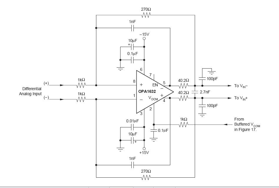

kennt jemand den "angehängten" Filter???
Bin am verzweifeln. Ich müsste die Grenzfrequenz bestmmen und habe
keine vergleichbaren Schaltung gefunden. Hat jemand Rat???
Vielen Dank

Falls keine Berechnung möglich ist, hast Du die Möglichkeit die
Grenzfrequenz empirisch zu ermitteln? Scheint mir die Einfachste
Möglichkeit, falls es nur um diesen Einen geht.

Ich habe diese Schaltung für einen AD-Wandler aufgebaut und bin davon
ausgegangen dass er optimal für Audioanwendungen ausgelegt ist. Jetzt
lässt er mir frequenzen jenseits von 100 kHz durch und ich möchte die
parameter so auslegen, dass sie ca. ab 20 kHz sperren (für
Audiotechnik).
Wie kann ich die Grenzfrequenz empirisch ermitteln?
Vielen Dank

von inoffizieller WM-Rahul (Gast)
Indem du den 2,7nF-Kondensator variierst.
IMHO bildest du aus den beiden 40,2 Ohm Widerständen und diesem
Kondesator einen Tiefpass. Du brauchst also einen Kondensator, der für
Frequenzen >20kHz kleiner als 20 Ohm (?) (2x40Ohm parallel) ist.

von Maximilian Schwind (Gast)
Jetz ist nur die Frage welcher Kndensator mir die 2.Ornung gibt. Habe
aus dem Datenblatt das es ein Tiefpass 2ter Ordnung ist. Und wie ist
das  ganze miteinander Verknüpft. muss ich dann an dem anderen
Kondesator auch etwas ändern oder nur am 2.7 nF? und Berechnet sich die
Grenzfrequenz durch 1/(2*Pi*40.2Ohm*2.7nF) ???
Es geht nicht um den Eingang, sondern den Ausgang...
>Berechnet sich die Grenzfrequenz durch 1/(2*Pi*40.2Ohm*2.7nF)
zumindest gilt das für ein "normales" RC-Glied bestehend aus einem
Widerstand und einem Kondesator.
Eigentlich müsste die Grenzfrequenz dieser Schaltung
1/(2*Pi*80.4Ohm*2.7nF) sein, würde ich jetzt mal so in meinem
mittelalterlichen Leichtsinn vermuten.
Es handelt sich ja um eine Reihenschaltung (wechselstromabhängiger
Spannungsteiler) von 2 Widerständen und dem Kondesator, wobei die
Widerstände auch gleichzeitig die Impedanz des Schaltung festlegen.
Der Spannungsabgriff erfolgt als Teilspannung über dem Kondensator.
100nF könnten was bringen.

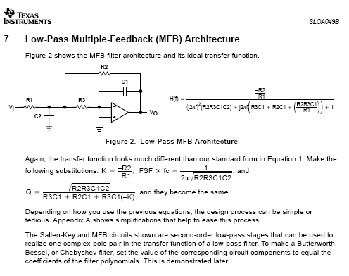

von Christoph Kessler (db1uq) (Gast)
Im Datenblatt zum OPA1632 seht nichts, aber TI hat eine Applikation zum
Thema active lowpass design:
http://focus.ti.com/lit/an/sloa049b/sloa049b.pdf
daraus die Abbildung, das entspricht der Schaltung von Analog Devices
Okay vielen Dank.
Werde jetzt einfach mal den Kondesator wechseln. Und schauen was
raskommt.

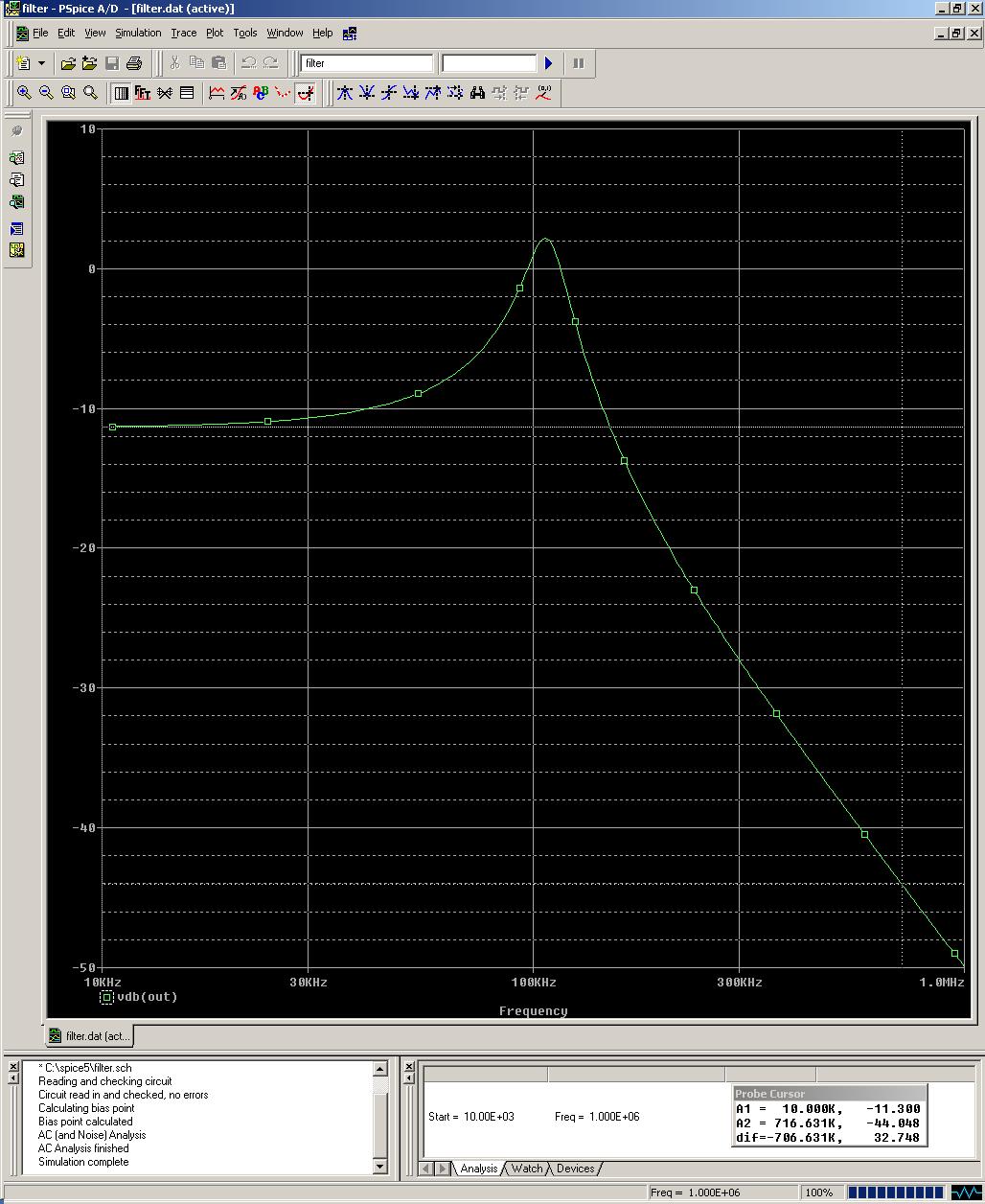

von Detlef _. (detlef_a)
Spice sagt sowas zum Frequenzgang der Schaltung
Cheers
Detlef
Was sagt Spice denn zur Grenzfrequenz?
-3dB@716kHz
Cheers
Detlef
So sieht das mit 100nF aus. Das Ding macht mit seinen 2 Ordnungen fetten
Überschwinger und ist immer noch zu hochfrequent.

von T-Brox (Gast)
Ich würde die 1nF in der Rückkopplung vergrößern. Dadurch verändert sich
die Verstärkung frequenzabhängig. Und je größer der Kondensator desto
schwächer wirkt auch die Verstärkung auf höhere Frequenzen.

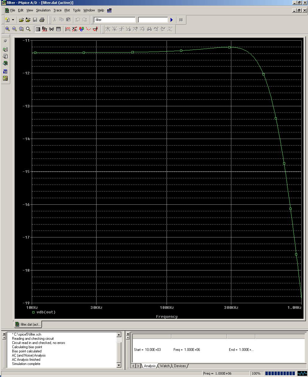

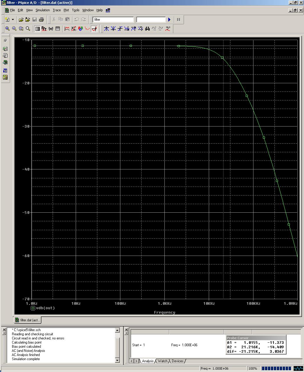

Hallo Maximilian,
den 1nF zu 27nF ändern, den 2.7nF zu 12nF sollte Dir angehängten
Frequenzgang liefern, der kippt so bei 21kHz auf -3dB ab.
Die Übertragungfkt von dem Ding berechnet sich zu:
(1/(40.2*1000))/(2*1n*2.7n*s^2+s*1n*(1/40.2+1/270)+1/(40.2*270))
Cheers
Detlef
