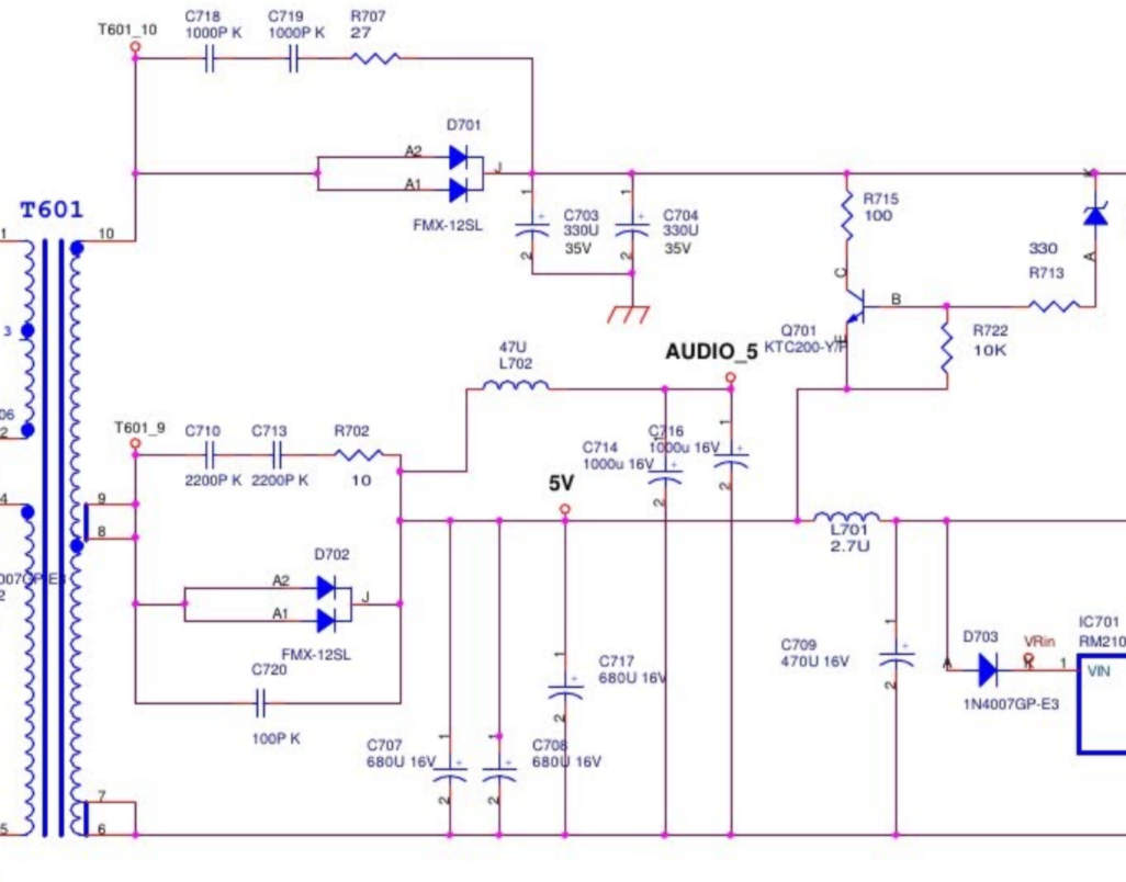

Ich hab in den Tiefen des Netzes noch Schaltbilder gefunden, sieht ja
gar nicht so wild aus (sind jetzt beim Link oben dabei). Bin aber ganz
schön eingerostet, was Elektronik angeht...
Im 21V-Teil auf Sekundärseite (siehe Anhang), was hat es denn mit Q701
und der 20V-Zenerdiode neben R713 auf sich? Ist das eine Art
Überspannungssicherung? (21V liegen an der Zener-Kathode an, die
Beschriftung habe ich geschickterweise gerade abgeschnitten)

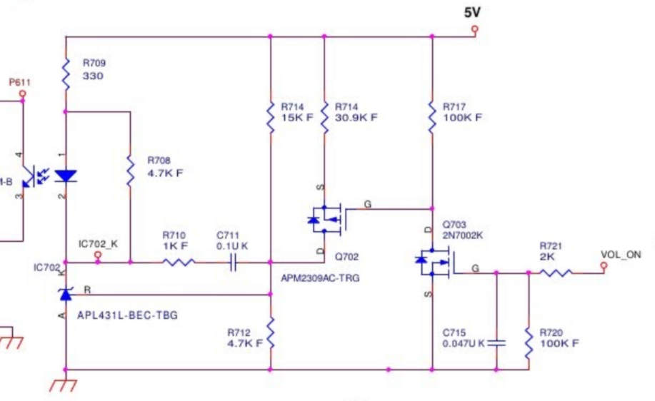

Im 5V-Regelungsteil (siehe Anhang), sehe ich das richtig, normalerweise
kommen weniger als 5V aus dem 5V-Strang raus, und erst Verbindung von
VOL_ON mit +5V lässt das zu Nennspannung hochlaufen? Oder verstehe ich
die Q703/Q702/IC702-Kombi falsch?
Ich werde dann wohl mal den Inverter vom 21V-Teil abtrennen, um
sicherzugehen, dass der keinen Kurzschluss macht, dann die Dioden und
Zener durchmessen und das LD7750/2SK4101/Optokoppler-Gespann anschauen.
