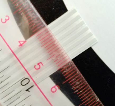

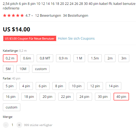

Weiss jemand, ob man Flexkabel der abgebildeten Art (RM2.54mm für
PCB<->PCB) selber abisolieren kann? Der Händler verkauft 20cm für 8€ und
200cm für 11€ - da würde sich Aufteilen auf 20cm-Stücke lohnen. Sofern
man die Enden freilegen kann.
https://www.aliexpress.com/item/1005001622920932.html
#6670392
Das Produkt im Farnell-Link ist aber was komplett anderes, also gut:
nicht komplett was anderes. Aber eben anders. Wenn du die Enden des
FFC-Print vom Aliexpress mit 'ner heißen Cutterklinge freilegst, fehlen
Dir, wie auch schon genannt, die Versteifungen unterhalb, um den
fehlerfrei in den FFC-Connector zu stecken. Wenn Du Die Platinen
verbinden willst, geht das doof, weil du den Flexprint nur einseitig
abisolieren kannst.
Gast #6670438
> Wenn Du Die Platinen verbinden willst
Das war er Plan. Hier gibt es ein Display mit Molex-KK100-Stecker. RM
2,54mm. Stecker ab, Flachkabel dran, um durch einen Gehäuseschlitz zu
kommen.
