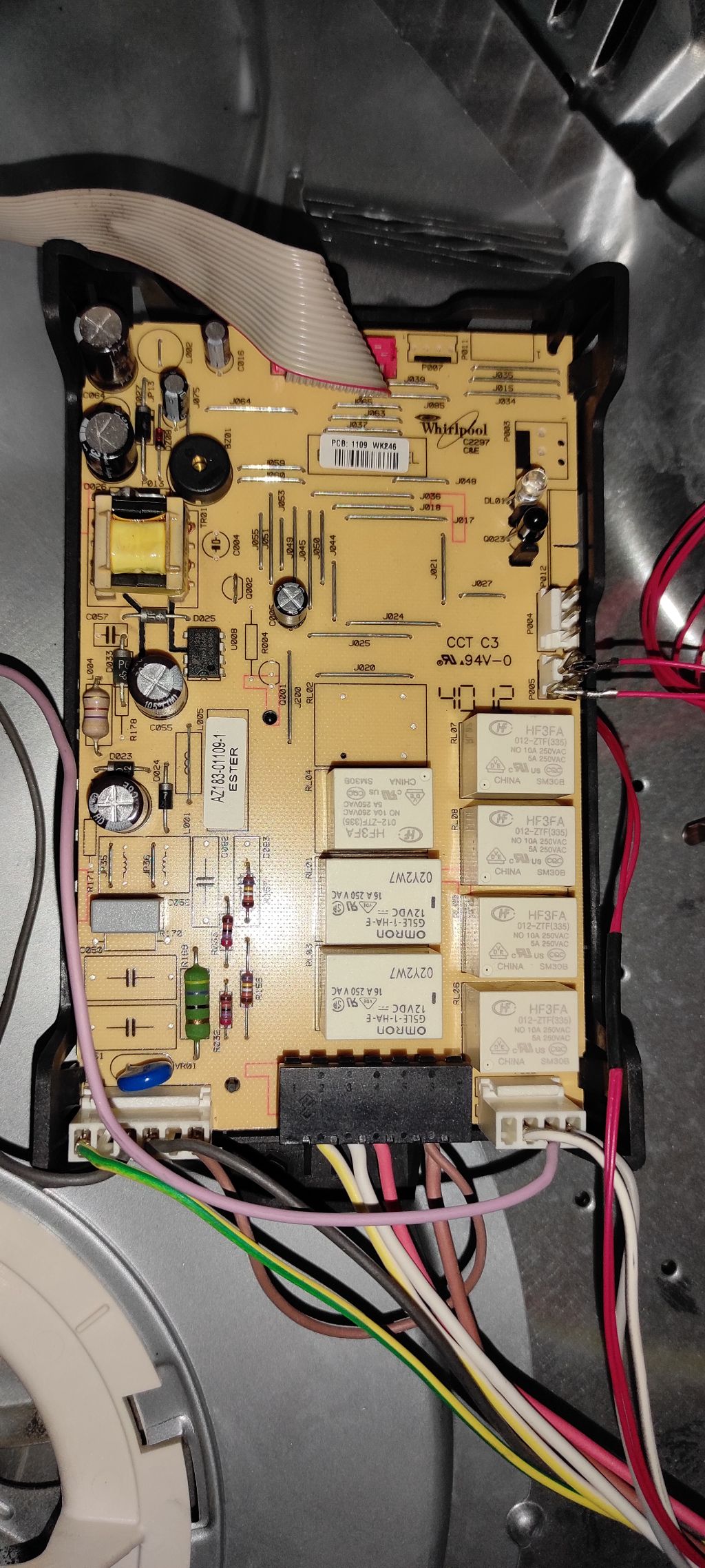

von Stefan F. (Gast)
Die Platine ist wohl defekt.
von H. H. (Gast)
Hat der Backofen denn keinen Namen?
von H.Joachim S. (crazyhorse)

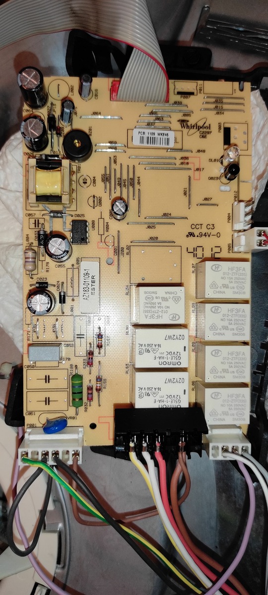

Viel ist ja auf den Fotos nicht zu erkennen...
Zum Sensor gehört auch noch die Eingangsschaltung die den auwertet. Und
dort wird der Fehler auch liegen. Z.B. eine wellige Versorgung des
Sensors.
Bessere Bilder, vielleicht hast du ja sogar einen Schaltplan gefunden.
Und markieren, wo der Sensor denn angeschlossen ist.
Ich vermute mal den Standardfehler: Elkos.
von Uli S. (uli12us)

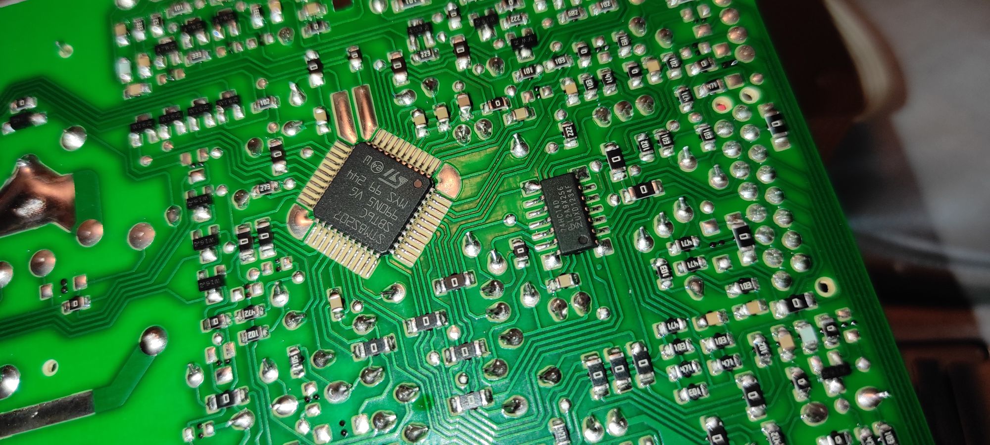

Ich erkenne an dem Teil nichts, was in der Lage sein sollte, auch nur
irgendeine Fehlermeldung auszugeben. Entweder ist das interessante auf
der Rückseite, oder das eigentlich Hirn des ganzen steckt irgendwo
anders.

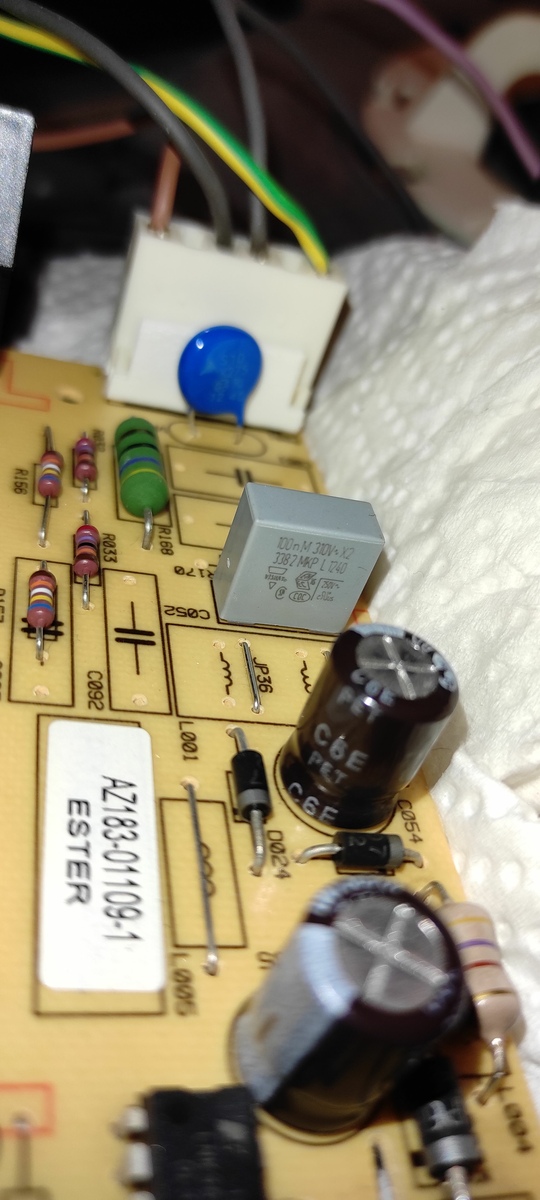

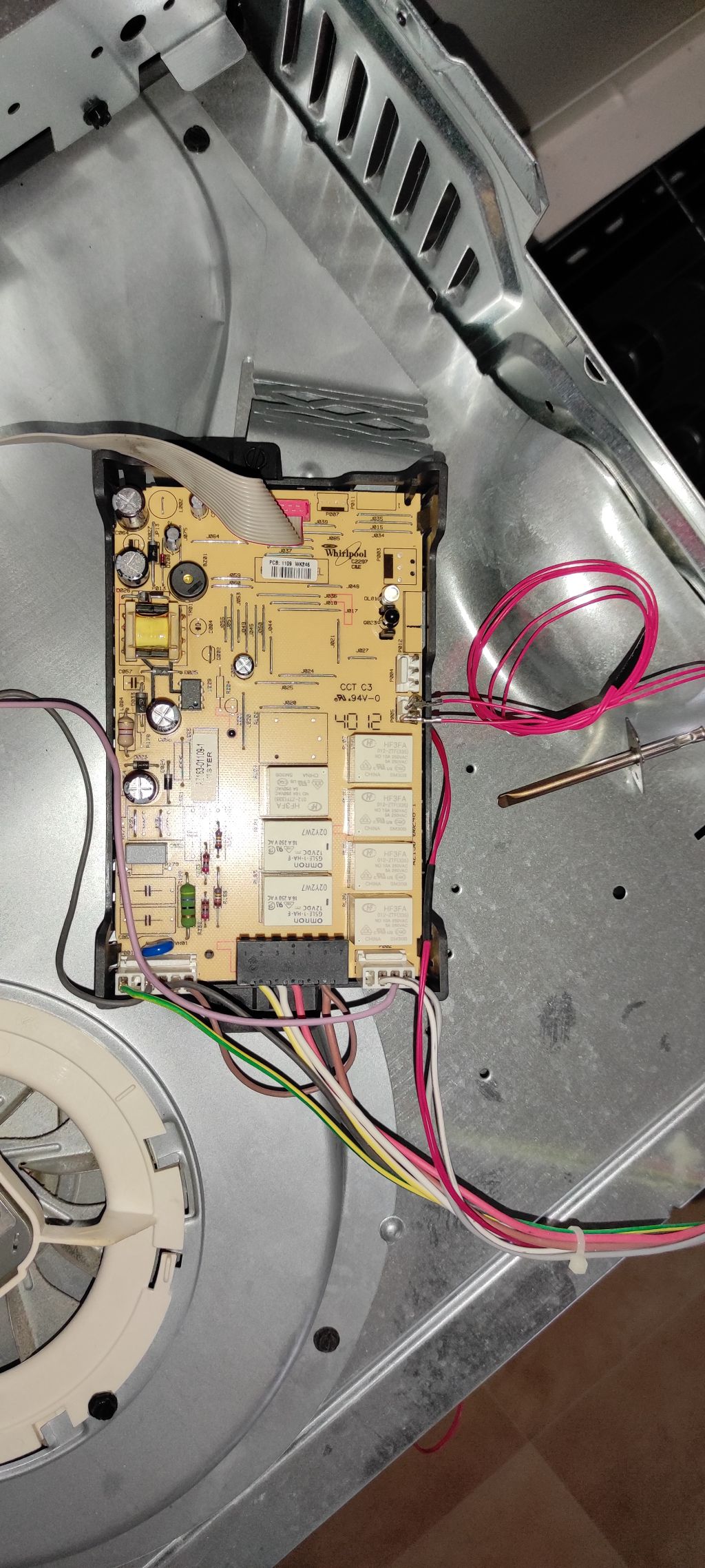

von Sebastian (Gast)
Ich bin noch gerade auf was gestossen. Ich habe die Steuerplatine für 10
Minuten in den Tiefkühlschrank gelegt und angeschlossen. Seit 12 Minuten
kommt kein Fehler mehr.
Ich höre ein leises Zischen/Summen kann aber leider nicht lokalisieren
woher das kommt. Kann das normal sein?
Sorry natürlich es ist ein Bauknecht BLCE 7103/PT, 855647022000. Fotos
reiche ich gleich noch mal nach.

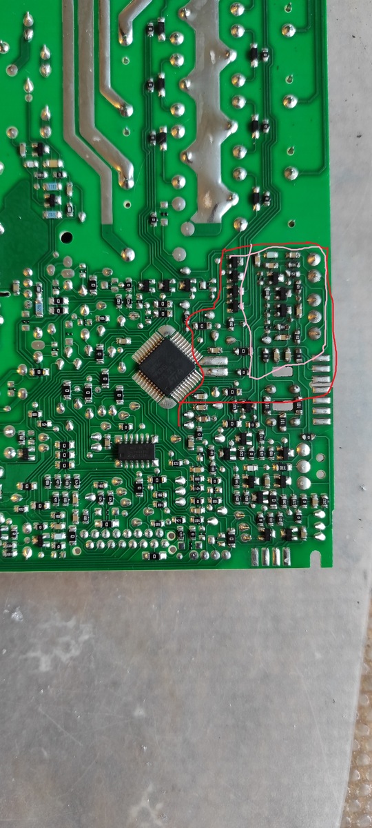

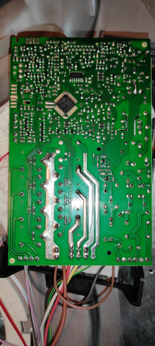

So die Platine lief ca. 20 Minuten ich hab mal Umluft auf 50° laufen
lassen und den Grill angemacht dann kam nach ca 2 Minuten wieder der
Fehler F01. Ich lege die Platine noch mal in den Tiefkühler.
Anbei noch bessere Fotos.
Vielleicht ist irgendeine Lötstelle schlecht. Dürfte mühsam werden, sie
ohne Erfahrung zu finden.

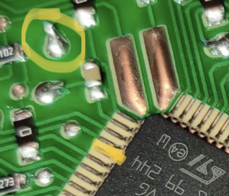

Also ich konnte die Stelle lokalisieren.
Den roten Bereich hab ich noch mal nachgelötet. Im Warmen Zustand
Platine eingebaut und es funktionierte. Hab dann die Platine gesäubert,
eingebaut und wieder Fehler. Noch mal mit Kältespray auf den Rosanen
Bereich und Fehler wieder weg.
Bleibt wohl nix als am Ball zu bleiben und noch mal nach zu löten?
Was hast du alles nachgelötet? Auf dem Foto oben 17.37 war über der
rechten Kante des µC mit dem grossen Massefeld erstmal ein C und darüber
eine verdächtige Lötstelle, rechts davon über dem 0R ist ebenfalls eine
verdächtige Stelle.

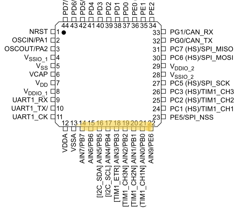

von Harald (Gast)
Die Schaltung am Temperaturfühler wird über ein paar Bauteile auf einen
ADC Pin am STM32 gehen, das sollte recht einfach nachvollziehbar sein.
Hier einen Draht anlöten und den Wert mit dem Multimeter beobachten,
sowohl mit Fühler als auch mit Festwiderstand. Springt der Wert, wenn es
zum Fehler kommt? Falls ja dürfte das Problem innerhalb dieser
Eingangsbeschaltung liegen.

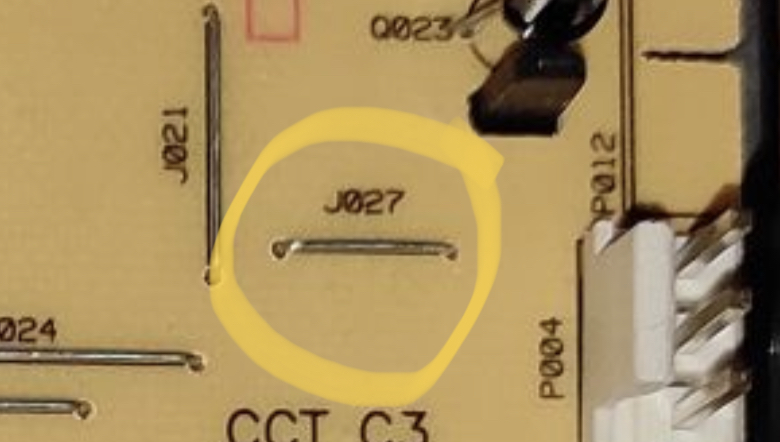

von Harald (Gast)
Evtl könnte das hier der Jumper sein, der das ADC Signal führt

Welcher ist der ADC Pin?
von Harald (Gast)
Einer von diesen hier

von Harald (Gast)
Piepe mal durch, ob die beiden gelb markierten Stellen Durchgang haben -
das ist höchstwahrscheinlich dein Temperatureingang.

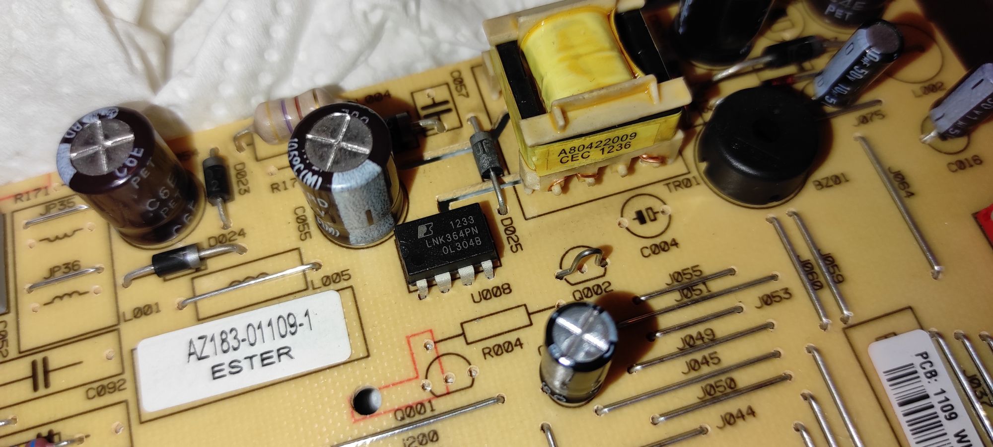

von Wikki (Gast)
Bitte nutze bleihaltiges Lot!
Das bringt gerade auch bei Laien bessere Lötstellen.
Die Wahrscheinlichkeit, dass es ein Problem des Schaltnetzteils ist
halte ich aus Erfahrung für sehr hoch.
Wenn Du Dich nicht auskennst, so könntest Du dennoch die recht wenigen
Bauelemente einfach durch neue ersetzen.
Das sollte mit ein paar Euronen möglich sein.
von Wikki (Gast)
Der verwendete Schaltregler ist sehr verbreitet und die möglichen
Probleme recht leicht zu fixieren.
Beitrag "Verbesserung Schaltnetzteil (LNK364) Spülmaschine"
Wenn Du keine Erfahrung und adäquate Messtechnik hast, dann tausche
brühwarm alles durch neue Komponenten aus.
Die Trafos/Übertrager natürlich nicht.
Ich denke der Aufwand / Kosten sind gerechtfertigt.
Bitte lass erst mal die Finger von dem Rest!
Das wirst Du mehr kaputt, als heile machen.
von H. H. (Gast)
Dazu passt aber ehr nicht, dass das Problem bei Kühlung verschwindet.
von Harald (Gast)
Welches beschriebene Fehlverhalten lässt dich auf den Schaltregler
schließen? Ob der schön brav seine 12V liefert kann man ja sehr einfach
messen. Der Messfühler wird mit hoher Wahrscheinlichkeit an 5 oder 3.3V
hängen.
Man sollte bleifrei und bleihaltig nicht mischen, wenn schon, dann
komplett entfernen und dann bleihaltig ein neues Bauteil einlöten. Die
metallurgen behaupten, dass sich das mit der Zeit entlegiert und dadurch
die Lötstelle bricht.
Wegen dem, im rot umrandeten Bereich nachgelötet, da hast du dann genau
die Bauteile, die ich im Verdacht habe ausgelassen. Wenn man sich diese
beiden länglichen Flügel beim µC Foto von 20h12 anschaut, dann liegen
die Lötstellen etwa auf der Hälfte der Länge rechts unterhalb. die als
zweites drunterliegende Lötstelle, wo irgendein THT verlötet ist und auf
gleicher Breite ebenfalls ein THT vielleicht 5mm unterhalb.
> hängen.
Der TO hat hier nicht beschrieben das undob er die Spannungen des SNTs
auf Stabilität und Qualität gemessen hat.
Dazu benötigt man bestenfall einen Oszi.
Wenn die Versorgungsspannungen nicht sauber sind, spielt die Elektronik
danach und erst recht solche mit Controllern völlig verrückt.
Somit passt das Fehlerbild!
Wenn er ein Schaltbild hätte, oder die komplette SNT Schaltung
nachvollziehen
könnte, was er wohl nicht hat/kann, wäre auch die Einspeisung der
nötigen Spannungen aus einem externen Netzteil möglich.
Das alles steht in keinem Verhältnis zum Aufwand beim Tausch der SNT
Komponenten!
von Joachim B. (jar)
wenn der TO das Problem schon eingekreist hat, mit Kältespray auch noch
mal gezielter vorgehen, auch die Transistoren können einzeln ausfallen.
Sinnvoll ist auf jedem Fall das Schaltbild in dem Bereich zu erstellen,
so groß ist der Bereich ja nicht!
Die Kondensatoren in dem Bereich können ja auch mal mit einem parallel
Kondensator leicht vergrößert werden falls Kapazitätsverlust durch
Austrocknung vorliegt, denke ich aber nicht, das wäre nicht zwingend ein
thermischer Fehler. Ich denke eher immer noch Halbleiter (bonding) oder
Lötstelle, selten auch Leiterbahn!

Den eingekreisten Bereich würde ich bei Bedarf mit Heissluft nachlöten.
Mit ein wenig Glück ist der Fehler dann beseitigt, oder er bleibt
dauerhaft, daß man ihn auch finden kann.
von René F. (Gast)

Den Ehrgeiz des TO kann ich nachvollziehen, bei einem Preis der Platine
von 66,00 Euro würde ich sie aber tauschen.
Wenn der Stromkreis für den Temperaturfühler zum µC nachvollziehbar ist,
würde ich ein Ohmmeter am Anschluss des µC und am Messfühler anhängen
und dann abwechselnd mit Kältespray und Föhn die Temperaturen auf der
Platine wechselnd ändern. Bei einer Änderung des Widerstandes dann
weiter Richtung Messfühler einkreisen.
Trotzdem sind andere Ursachen nicht ausgeschlossen. Es ist schon erwähnt
worden, dass vielleicht ein Sieb-Elko eine Versorgungsspannung schlecht
glättet. Denn auch Elkos zeigen temperaturabhängiges Verhalten.
Allerdings funktionieren sie nach meiner Erfahrung eher bei Wärme als
umgekehrt.
Beitrag #6675938 wurde von einem Moderator gelöscht.
Ich hab gestern noch mal mit Lupe den Bereich abgesucht und so 5
verdächtige SMD Bauteile nachgelötet es scheint ruhe zu sein ich habe
den Backofen erstmal wieder zusammen gebaut und werde die Tage mal
gucken ob der Fehler wieder kommt.
Vielen Dank für eure Hilfe!

von Harald (Gast)
Wenn das Nachlöten dieser Komponenten geholfen hat, würde mir spontan
noch ein gecrackter Kondensator in den Sinn kommen. Der Crack kann schon
als Vorschädigung z.B. beim (frustrierten) Aufstecken des
Temperaturfühler-Steckers oder beim Einbau der Baugruppe passiert sein.
