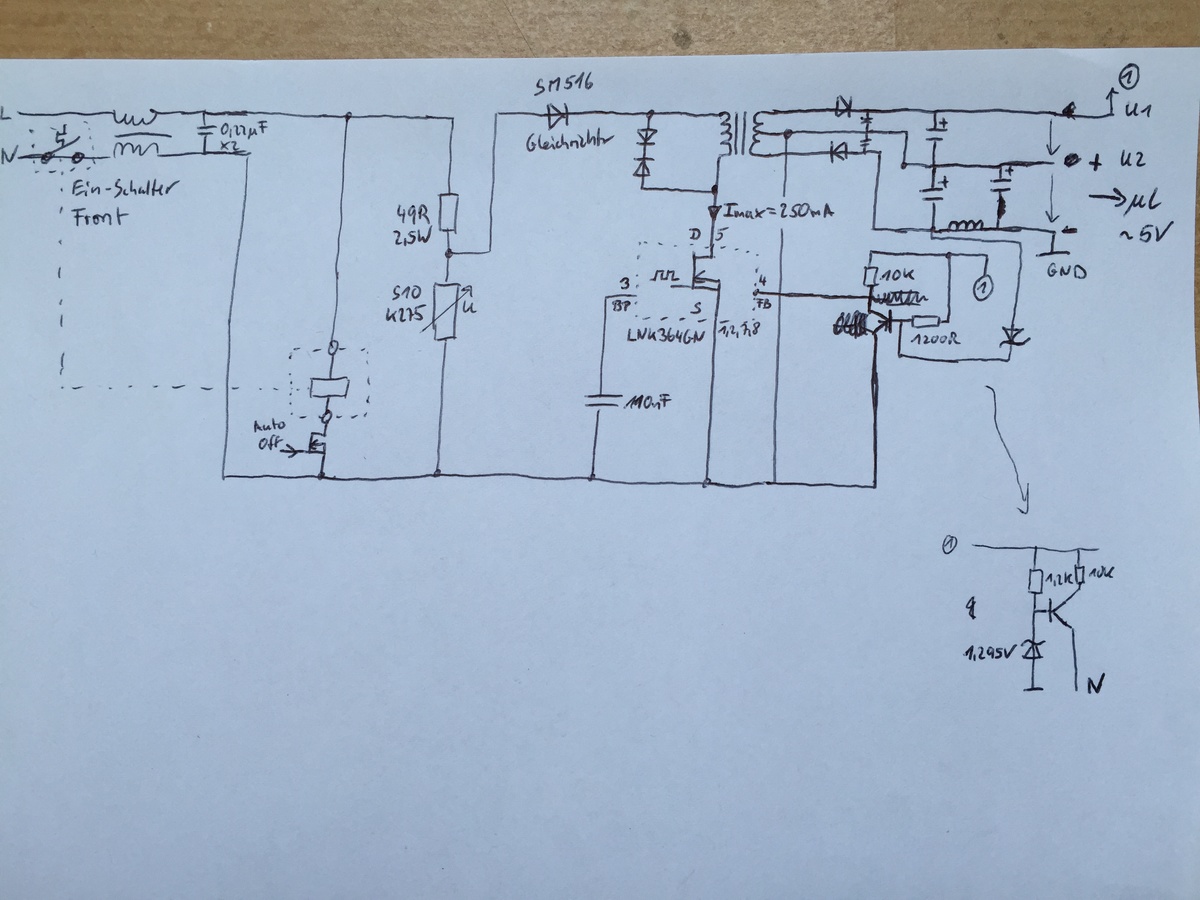

Moin! Folgende Schaltung (siehe Skizze im Anhang) wird in meiner AEG Spülmaschine verwendet. Die Maschine ist 5 Jahre alt und exakt vor 2 Jahren brannte der 49Ohm Lastwiderstand der wohl als Sicherung dient durch, da der Mosfet im lnk364 niederohmig geworden ist. Damals habe ich dann einfach die beiden Teile getauscht. Nun sind 2 Jahre rum und das gleiche Spiel beginnt von vorne. Anscheinend ist der Burst/Surge Schutz im Eingang nicht richtig ausgelegt und so bekommt der lnk364 wohl bei jedem Peak im Netz ein mit bis er nicht mehr kann. Die Skizze hatte ich mal versucht so gut wie möglich anzufertigen. Kann mir jemand evtl ein Tipp geben, wie man die Schaltung verbessern könnte? Also evtl. anderen Entstörkondensator oder zusätzliches Bauteil einlöten?
Gib bitte die Typbezeichnungen des MOS an und die der beiden antiseriellen Zenerdioden an der Spulenprimärseite und der Gleichrichterdioden an. Einer der großen Elkos low ESR auf der Sekundaerseite, wird vermutlich nicht mehr Low ESR sein. Diese bitte auch austauschen. Nach Möglichkeit qualitativ besseren Typ wählen. Und siehe Dich nach einem MOS mit etwas höherer Sperrspannungsfestigkeit um. Kühlkörper auf dem MOS kann auch Verbesserungen bewirken.
C24 ist schon noch ein Zwischenkreiselko? Schalte zum Sicherungswiderstand eine Drossel von wenigen mH in Reihe, z.B. Fastron 77A.
Einweggleichrichter ohne Ladeelko? Den hast du in deiner Zeichnung vergessen.

Ah, das mit der Drossel in Reihe hinter dem Widerstand werde ich mal versuchen. Zudem tausche ich mal die Elkos. Den X2 Entstörkondensator im Eingang habe ich bereits getauscht, da er laut meinem Messgerät nicht mehr die richtige Kapazität hatte. Der C24 Kondensator (vergessen zu zeichnen) sitzt vor dem Trafo nach der Gleichrichterdiode SMJ516 D8. Die eine der beiden entgegengesetzten Dioden (TRSB1) ist vom Typ PJ0479 PR. Die andere (D9) kann ich nicht mehr erkennen, evtl UM 07.

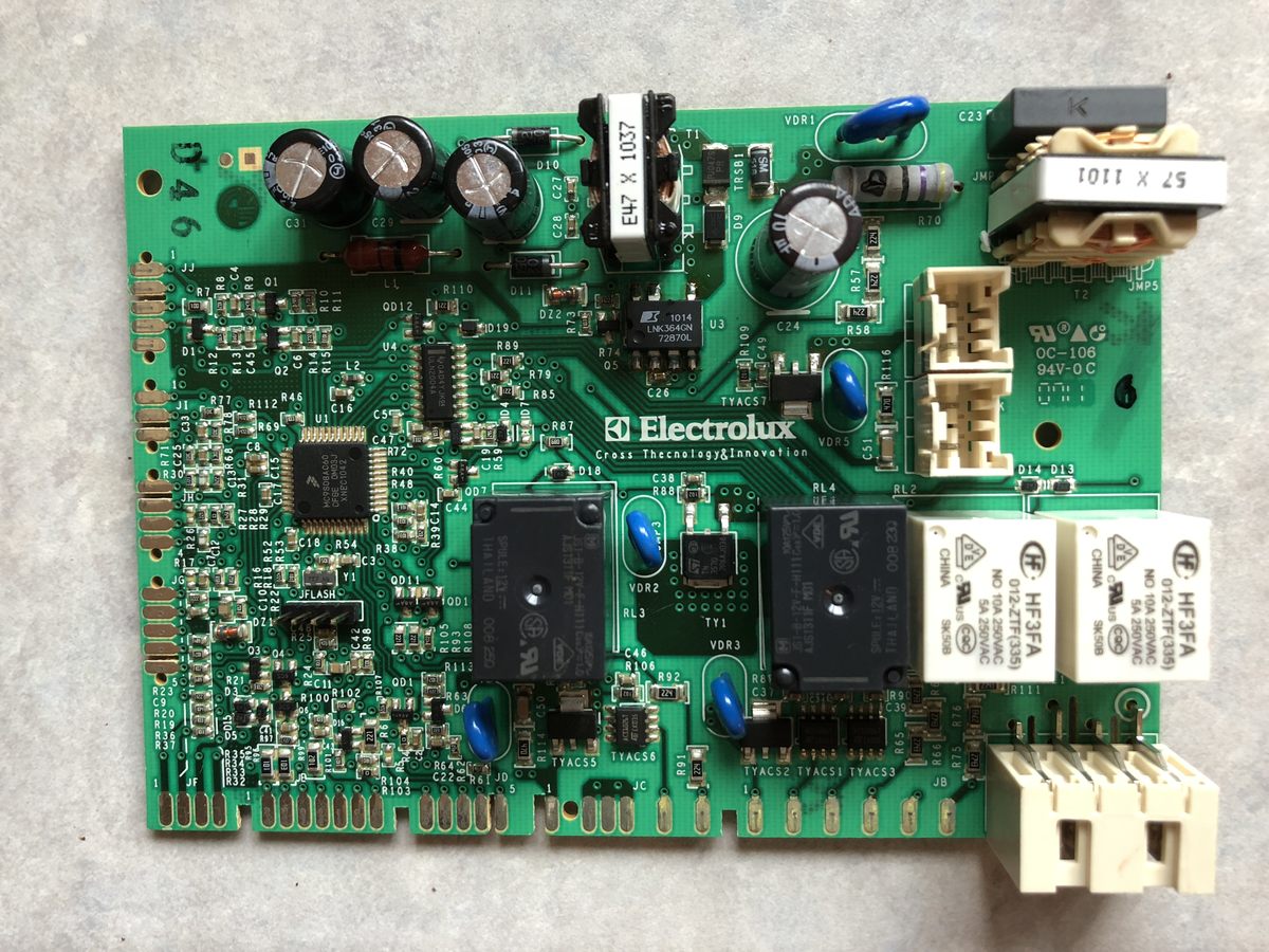

hinz schrieb: > Dieter schrieb: >> Ein Varistor kann dagegen abhelfen. > Der ist doch schon vorhanden. Nicht im Schaltplan, aber auf dem Platinenfoto waren einige Varistoren zu sehen, war mir aber nicht sicher, ob einer davon wirklich so in dem Schaltungsteil hängt, dass man sagen kann, dass er vorhanden wäre. Im Leistungsteil, wo hohe Stromspitzen auftreten, immer den nachlassenden ESR der Elkos mit verdächtigen. In solchen Schaltwandler IC in LED-Lampen ist eine Hazarderkennung integriert. Wenn der ESR schlechter wird, werden die Oberschwingungen/Überschwinger stärker und das kann man über kapazitive Einstreuungen auf Sensoerleitungen im IC erkennen. Bei Lampen muss oder sollten man das machen, denn wenn Elkos knallen, kanns ins Gesicht gehen und wenn das Innenleben schon heiß ist, sollte auch kein Schmorrwiderstand zusätzlich auslösen (wäre blöd wenn daneben der grade der Rauchmelder hängt). Bei einer Waschmaschine ist das im Vergleich dazu egal.
Dieter schrieb: > hinz schrieb: >> Dieter schrieb: >>> Ein Varistor kann dagegen abhelfen. >> Der ist doch schon vorhanden. > > Nicht im Schaltplan, Ich kann den dort ganz deutlich sehen.
Du meinst S10. Ich hatte an einen bei der (bifilaren) Drossel, bzw. X2 gedacht.
Dieter schrieb: > Du meinst S10. Nein, S10K275, und er wird wohl noch das Epcos Logo tragen. > Ich hatte an einen bei der (bifilaren) Drossel, > bzw. X2 > gedacht. Damit er schneller kaputt geht?
hinz schrieb: > Dieter schrieb: >> Du meinst S10. > Nein, S10K275, und er wird wohl noch das Epcos Logo tragen. Ja den, vollständig steht dort S10K275, und ... (Wäre Deine unverwirrende Antwort gewesen.) >> Ich hatte an einen bei der (bifilaren) Drossel, bzw. X2 gedacht. > Damit er schneller kaputt geht? Besser dort einer geht hinüber, als andere Bauteile. Bei besseren Netzteilen ist dort erst mal eine Sicherung und ein leistungsfähigerer VDR mit einer etwas höheren Ansprechspannung und Ansprechgeschwindigkeit. Das entlastet die Bauteile dahinter merklich bei schlechten Netzen. Spülmschine neben altem Herd keine Probleme, Spülmaschine neben neumodischen Herd große Problem, kann man manchmal sprichwörtlich sagen.

Der 49 Ohm Lastwiderstand soll im Kurzschlussfall den Strom auf maximal 4 bis 5A begrenzen. Für solche Fälle verwendet man Widerstände mit Fail Save Verhalten. Der interne Aufbau soll dabei verhindern, dass ein (niederohmiger) Lichtbogen entsteht und auch der Widerstandswert sollte beim Durchbrennen nicht merklich unter den Nennwert fallen. Im letzten Jahrtausend durfte ich für einige Widerstände diese Daten aus Datenbüchern und über Nachfragen bei den Herstellern ermitteln. Eine Vermutung meinerseits wäre, dass das Gerät für das Zulassungsverfahren eine solchen Typ besaß, während der Serienproduktion die Centbruchteile gespart werden und daher die Drossel meistens auch mitgerissen wird. Die bifilare Drossel dämpft in der Schaltung vorwiegend Netzstörungen im Gleichtakt/-phasig, aber nicht im Gegentakt/-phasig von der Netzseite kommend. (Noch eine kleine Anmerkung aus der Vergangenheit. Die LNK364 war ein Röhrentyp, den man auch gerne in Gleichrichter- und Zerhackerschaltungen verwendete.)

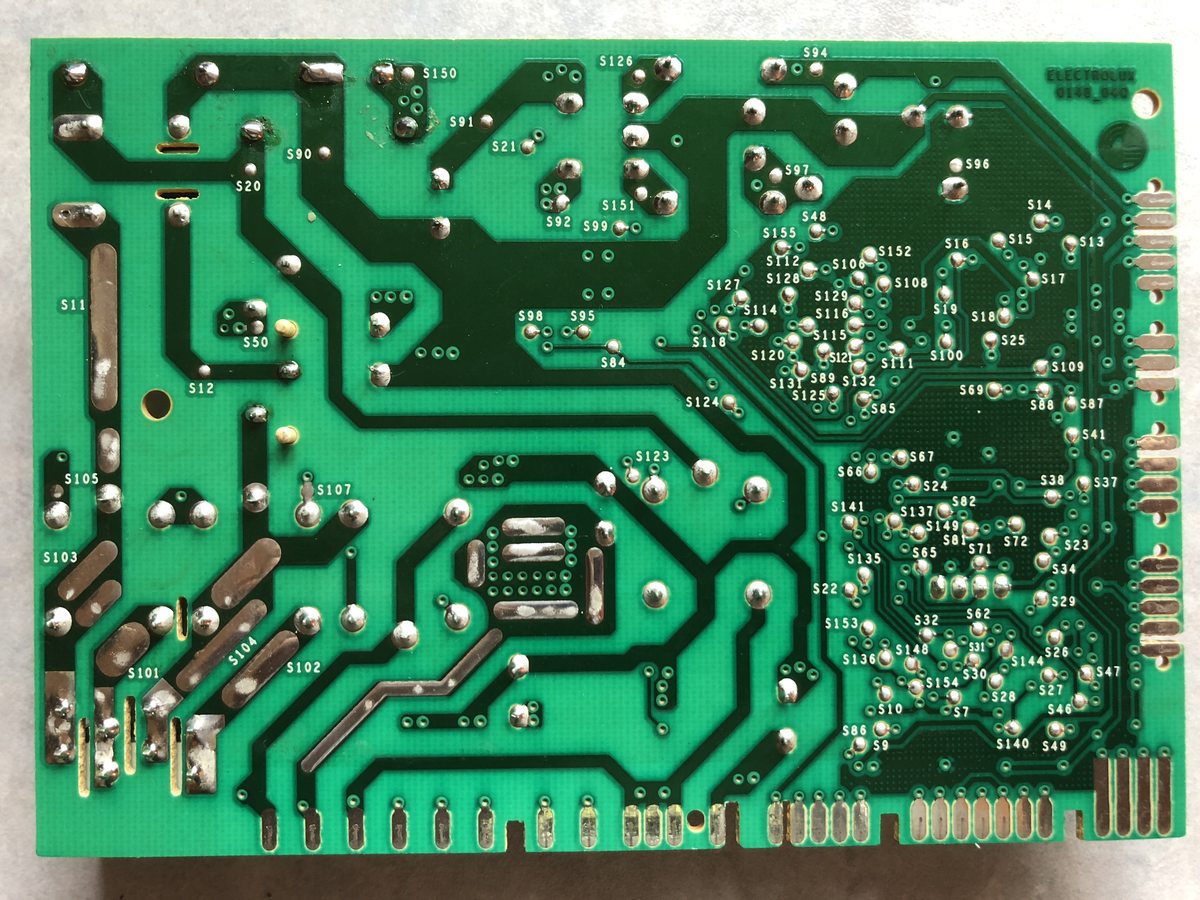

Die Spülmaschine wurde ursprünglich tatsächlich mit 49Ohm ausgeliefert. Getauscht habe ich ihn dann gegen 47Ohm. Die Bilder sind aktuell und zeigen den getauschten und erneut durchgebrannte Lastwiderstand. Den Schaltplan hatte ich aber vor 2 Jahren gezeichnet. Sorry für die Verwirrung :)
