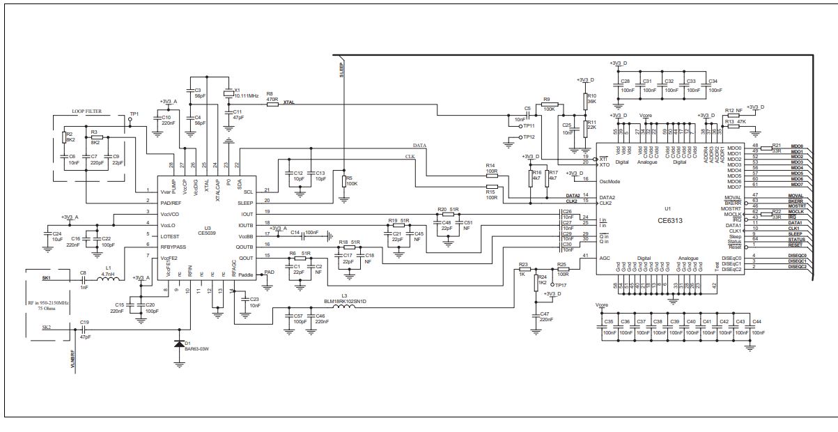

Hat jemand ein Schaltbild oder Blockschaltbild?
Ich werde erstmal die Chips fotografieren und mich nach Datenblättern
umsehen...
und gefunden. Das Referenzdesign ist es fast genau.
Na dann mal die AGC messen...

OP #6684185
So ich habe es hinbekommen.
Unter dem Mikroskop mit viel Licht sah man, dass der 5039, der sehr
sparsam gelötet war, tatsächlich am AGC Pin keinen Kontakt mehr hatte.
Also das Ganze gut nachgelötet und nun geht das gute Stück wieder.
Ist ein QFN Chip...
