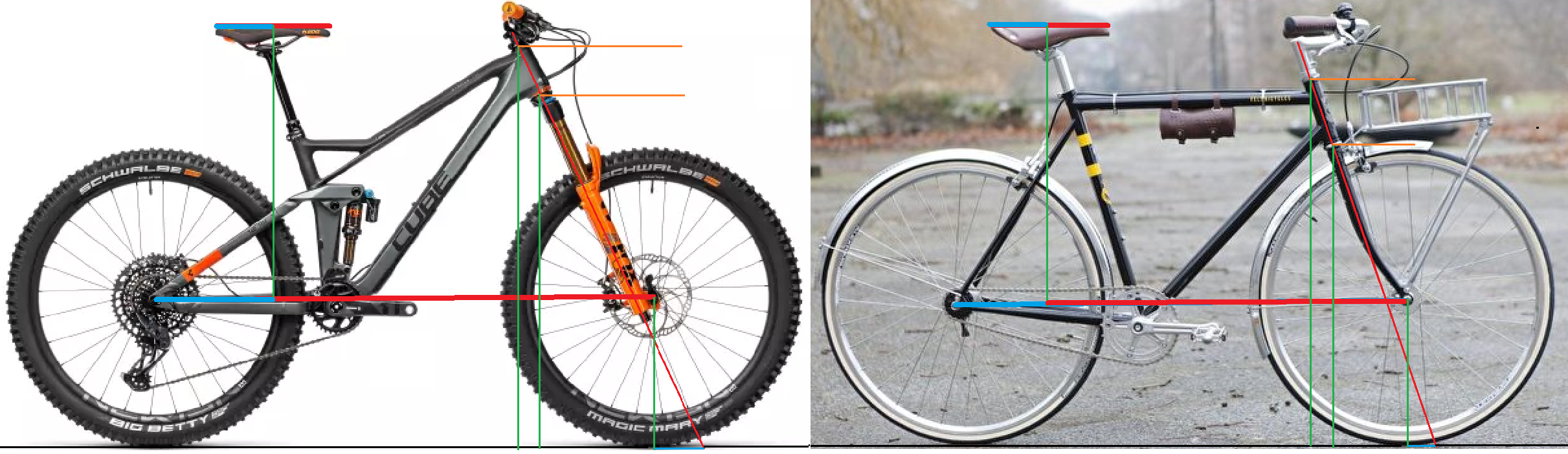

von Jack V. (jackv)
Solches Lenkerflattern sollte bei gar keiner Rahmengeometrie auftreten.
Das einzige Mal, als ich sowas hatte, lag es daran, dass eines dieser
Lager mit den kleinen Kugeln unten im Steuerkopflager ebendiese Kugeln
verloren hat. Wäre interessant zu wissen, um welches Rad es sich
handelt, damit man sich mal ein Bild davon machen kann, ob das wirklich
konstruktionsbedingt ist, oder ob nicht doch lieber alles nochmal
nachgeschaut und korrekt eingestellt werden sollte.

von MaWin 2 (Gast)
Rainer Z. schrieb:
> Typischerweise ist der Lenker beim Rennrad tiefer.
Die Stabilität hängt vom Nachlauf ab. Der Nachlauf ist der Abstand
zwischen der gedachten verlängerten Linie vom Lenkkopf (Schnittpunkt
Asphalt) und dem Berührungspunkt des Vorderreifens auf dem Asphalt.
von Phasenschieber S. (Gast)
Vorlauf!
Ansonsten hast du recht. Je länger der Vorlauf, desto stabiler der
Geradeauslauf, aber umso schwerfälliger lässt sich das Vehikel lenken.
Übrigens, auch Autos haben einen Vorlauf, Selbiger sorgt dafür, dass
beim Loslassen des Lenkrades, die Lenkung sich selbständig wieder in den
Geradeauslauf stellt.
Im Zuge der "Versportlichung" von Bikes, natürlich auch Motorbikes, hat
man den Vorlauf verkürzt, das bringt eine gewisse Übersteuerung in
Kurven mitsich. Das Vehikel wird wendiger, aber es neigt auch zum
Flattern, hauptsächlich bei höherer Geschwindigkeit. Bei Fahrrädern
nimmt man das in Kauf, da liegt das Haupt(geschäfts)argument auf
"sportlich", lässt sich so besser verkaufen.
Schaut euch mal ganz alte Fahrräder an, die hatten eine Gabel, wo die
Vorderradnabe fast 30cm vor dem Lenkkopflager lag.
Diese Räder konnte man ganz bequem freihändig fahren, da bestand
überhauptkeine Gefahr.
Mit der Verkürzung des Vorlaufes wurde das Bike sportlicher, wendiger,
aberauch instabiler.
Genauso ist es auch bei Motorrädern.

Egon W. schrieb:
> sobald man den Lenker loslässt.
Dann halt den Lenker fest. Ich lasse im Auto auch nicht das Lenkrad los!
Phasenschieber S. schrieb:
> Einer schrieb:
>> Nachlauf!!
> Vorlauf!
> https://www.radforum.de/threads/3078377-wie-misst-man-den-vorbau-vorlauf
In dem Link ist mit "Vorlauf" die Vorbaulänge gemeint. Manchmal wird mit
"Vorlauf" auch die Gabelbiegung nach vorne bezeichnet. Für beides finde
ich den Begriff "Vorlauf" maximal unpassend, aber sei's drum.
Für die Stabilität der Lenkung – insbesondere beim Freihändigfahren –
ist aber der Nachlauf verantwortlich. Er ist bei sportlichen Fahrrädern
(Rennrad, MTB) meist kürzer als bei Tourenrädern, so auch bei meinen.
Diese Räder lassen sich schneller in eine Kurve leiten, dafür fällt das
Freihändigfahren schwerer, vor allem bei geringer Geschwindigkeit. Ein
Flattern konnte ich aber noch nie feststellen. Wenn die Lenkung eines
Fahrrad flattert ist das entweder ein Konstruktionsfehler, oder es wird
bewusst in Kauf genommen, um damit ein anderes Kriterium zu optimieren.
Ich wüsste nur nicht, welches.
Es gibt bei Bikes keinen Nachlauf!
Das Rad läuft VOR dem Drehpunkt, also ist es ein VORLAUF!
Wie kommst du auf Nachlauf?

@Mawin2: Die Skizze kann so nicht stimmen. Waere es ein modernes Rad
ohne gebogenem Lenker, dann waere der Nachlauf nach deiner Skizze ja
noch groesser. Aber gerade der gebogene Lenker bringt ja Stabilitaet.
von MaWin 2 (Gast)
Das ist Unsinn.

Lenkungslager sind i.O. und spielfrei eingestellt. Am Vor- oder Nachlauf
kann es nicht liegen, denn ich habe ein zweites Bike mit identischem
Vor- oder Nachlauf, das macht keine Zicken. Das Bike hat allerdings
einen altmodischen Rahmen mit waagrechter Oberstange, wie hier zu sehen:
https://www.berlin.de/binaries/asset/image_assets/4947229/source/1501235076/624x468/
Das Flatter-Pedelec hat einen neumodischen Rahmen, wie hier zu sehen
(allerdings ohne Fully):
https://marktplatz.bike/static/images/Modelle/CUBE/2021/Fahrrad/Stereo-140-HPC-TM-27.5/side_001_bike-detail-1x.png
Das Lenkerflattern tritt unter 10km/h nicht auf, wird aber dafür mit
steigender Geschwindigkeit agressiver und tritt dann sofort nach
Loslassen des Lenkers auf. Man hat bei 25 km/h keine 3 Sekunden, um
einzugreifen. Ist das Flattern abgeklungen, reicht eine Hand am Lenker,
damit alles ruhig bleibt. Deshalb auch meine Idee mit dem
Lenkungsdämpfer. Der sollte eigentlich die eine Hand am Lenker ersetzen
können.
Ich fahre viele Jahrzehnte Zweirad und es liegt mir im Blut, in gewissen
Situationen den Lenker loszulassen. Sei es, um kurz die Brille
abzunehmen oder kurz den Rücken zu entspannen. Ich kann es nicht
gebrauchen, wenn mich das Bike dabei abwirft. Und das Bike ist so wie es
ist, ich kann nur noch das Beste daraus machen.
Übrigens habe ich gelesen, das besonders Tiefeinsteiger (für Oma und Opa
> 80) für dieses Lenkerflattern besonders anfällig wären. Da gibt es
Bikes, die flattern sogar, wenn beide Hände am Lenker sind. Also scheint
mir die Rahmengeometrie eine entscheidende Rolle zu spielen.
Ich hätte mal besser ein S-Pedelec gekauft, denn diese Bikes benötigen
eine ABE (da hat also einer drüber geschaut) und so Flattergurken hätten
wohl keine Zulassung erhalten. Aber kaum lässt man die Hersteller
unbeaufsichtigt, produzieren sie sofort irgendwelche Schaukel- und
Flatterkisten.

Egon W. schrieb:
> Wie ich im Netz lesen konnte, sind diese modernen niedrigen
> Dreiecksrahmen dafür verantwortlich.
Logisch.
-> Kein verwindungssteifer Diamantrahmen, kein Oberrohr, erzeugt eine
Pendelbewegung um die Laengsachse.
Mach mal den Vergleich freihaendig auf nem stabilen Herrenrad gegen ein
Omafiets... beim letzteren flattert Dir auch der Lenker wie Sau.
Diesen Rahmen fehlt schlicht die Verwindungssteifigkeit, die man nur
durch eine durchdachte Konstruktion wie eben einen Diamantrahmen
erhaelt.
Kurzer Nachlauf und steiler Lenkwinkel obendrauf macht es noch
empfindlicher und erledigt den Rest.
Durch Deinen letzten Beitrag wurde es mir sofort klar. Johannes U. hat
Recht. Der Rahmen ist das Problem.
Ich hätte darauf kommen können. Ich nutze auf Wald- und Feldwegen gerne
vollgefederte Fahrräder, also die von Dir erwähnten Fullys (kein
e-Bike). Die haben zwar einen stabilen Diamantrahmen, aber eine
bewegliche Schwinge für das Hinterrad, also mit Gelenk und Federung.
Wenn dieses Gelenk abnutzt, merke ich Verwindungen an dieser Stelle
deutlich. Freihändiges Fahren nicht möglich, mache ich auf Waldwegen
aber ohnehin nicht. Und nicht nur dort.
Viele (jüngere) Frauen kaufen keine Damenräder mit tiefem Einstieg, weil
sie um den stabilen Diamantrahmen wissen.
Dieser Rahmentyp (der ja derzeit ziemlich hipp zu sein scheint) ist wohl
eher von Künstlern als von fähigen Ingenieuren entwickelt worden.
Die Torsionssteifigkeit kann aus den folgenden Gründen bei weitem nicht
mit einem Diamantrahmen mithalten:
- Das Ober- und das Unterrohr liegen zu nahe beieinander.
- Das Oberrohr ist plattgedrückt und nimmt deswegen nur relativ wenig
  Torsionsmoment auf.
- Das Unterrohr, das deswegen torsionsmäßig den Bärenanteil übernehmen
  muss, ist auch nicht optimal, da es vierkantig ist. Ein Rundrohr, wie
  es im Fahrradbau klassischerweise verbaut wird, hat bei gleichem
  Gewicht und gleicher Wandstärke eine höhere Torsionssteifigkeit.
Über das Thema wird auch immer wieder in MTB-Foren diskutiert, aber am
Ende sagen selbst diejenigen, die die technischen Nachteile dieses
Konzepts klar erkennen: "Sieht halt einfach cooler aus!" :)
Ich selber finde diese Rahmenform auch optisch nicht besonders cool,
weil er mich zu sehr an die so genannten Mixte-Rahmen aus den 70ern
erinnert. Mit diesem Rahmentyp wurden Damen als Zielgruppe anvisiert,
die einerseits etwas sportlicher unterwegs sein wollten, andererseits
aber nicht ihren Rock gegen eine Hose tauschen wollten.
Da ich weder Frau noch Schotte bin, ist das nichts für mich ;-)

von Egon W. (Gast)
Olaf schrieb:
> Um die Ausgangsfrage zu beantworten. Man muesste einfach einen von
> einem Motorrad nehmen koennen. Die notwendige Daempfung haengt aber
> sicher auch von der Masse ab, aber man kann das ja einstellbar machen.
Das ist die Frage. Ein ausgewachsenes Motorrad bringt ca. 250kg auf die
Waage, ein Pedelec eher 20kg. Möglicherweise ist mit einem zu schwer
gehenden Lenkungdämpfer das freihändig Fahren nicht mehr möglich, weil
der Lenker an der normalen Pendelbewegung gehindert wird. Es wäre fatal,
einen ungeeigneten Lenkungsdämpfer zu verbauen und damit zu verunfallen.
> Allerdings wird man dazu wohl Haltepunkte anschweissen muessen.
> Vermutlich uebersteigt das die Faehigkeiten von Durchschnittsbastlern.
Beim Motorrad muss man auch nichts schweißen (ist eh unzulässig). Die
Haltepunkte sind mechanisch etwas aufwändig, aber machbar. Man muss paar
Teile fräsen oder fräsen lassen.
Immerhin ist der moderne und "toll aussehende" Rahmen als Ursache
identifiziert worden. Sollte nochmal ein Pedelec herkommen, werde ich
dem Rahmen eine größere Aufmerksamkeit zukommen lassen. Ich fürchte
aber, dass es künftig nur noch diesen neumodischen Kram gibt. Denn gut
aussehen ist heute alles :-(

von Rainer S. (enevile) Benutzerseite
Egon W. schrieb:
> Wieso haben die Gabeln der Fahrräder oder Pedelecs eigentlich keine
> Begrenzung des Lenkereinschlags?
Das haben nur die vorne viel Federweg haben (Motorad sowieso alleine
wegen den Bremsschläuchen, Downhiller haben eine Doppelbrückengabel,
etc.)
Die fahren aber auch viel viel schneller als wir mit dem E-Bikes. Bei
meinen E-Bike habe ich "nur" 180mm Federweg vorne und habe auch keinen
Lenkanschlag.
Der einzige Grund warum das Vorderrad(Herrenrad) schwingt sind lose
Schrauben. z. B. beim Steuersatz darf man nur 5 Nm! anziehen alles was
weiter geht ist schnell lose.
Hast du mal den Rahmen/Gabel auf Festigkeit überprüft? Wenn man im Stand
bremst und die Gabeln eintaucht und kein "Spiel" bemerkbar ist gleiches
gilt für hinten auch wennn es weniger relevant ist. Wenn du beide
Bremsen im Stand betätigst sollte das Rad wenn du es seitwärts bewegst
keinen "Spiel" haben. Spricht wenn du leicht den Lenker links/rechts
lenkst sollte ebenfalls kein "Spiel" sein.
Rainer Z. schrieb:
> Andere Räder, d.h.
> solche mit anderem Lenker und gefederter Gabel, scherten schnell aus, da
> habe ich es gelassen.
Ich habe es mal öfters ausprobiert mit verschiedenen Rädern. Ganz
normales Herrenrad kann man ab ~18 km/h freihändig fahren. Gleiches gilt
für meinen Haibike XDURO 8 der Lenker ist 78cm also 20cm mehr als bei
einen normalen Rad. Nur dass der Lenker nicht so ruhig verhält wie beim
Herrenrad, aber noch gut haltbar.
Beim Damenrad kannst du es vergessen das verbietet der Rahmen und ist
ein richtiges Schwingrad. Es geht keine Frage, aber im unteren Bereich
der Füße tanzt der Rahmen. Reine Fehlkonstruktion!  Ebenso durfte ich
mal ein E-Bike Damenfahrrad(Vorderradmotor) fahren das war die reinste
Hölllenerfindung. Ich weiß nichtmal ob derjenige der das mal gebaut hat
mal selber gefahren ist oder ob die nichts anderes kennen.
Wenn ihr eure Frau gern habt zeige ihr den Unterschied. Vom Damenfahrrad
schreibe ich von die nur einen Rohr ganz unten bis zum Lenker haben.
von Matthias L. (limbachnet)
Kann ich nicht bestätigen.
Ich habe vor ein paar Jahren meinen steinalten Eisenschwein-Rahmen
völlig entkernt und darauf ein neues Fahrrad aufgebaut; Räder,
Beleuchtung, Schaltung, Bremsen, Lager, alles neu - und die Gabel. Die
neue hat Dämpfung drin und verläuft daher kerzengerade, die alte hatte
am unteren Gabelende diesen klassischen Bogen nach vorne.
Mit dem alten Rad war freihändiges Fahren problemlos möglich, mit dem
neuen geht's zwar noch, erfordert aber schon intensives Nachsteuern mit
nervösem Hintern. Und der Rahmen ist der selbe, nur das Vorderrad ist
vielleicht 3cm nach hinten gerückt...
Edit: Ach, die kleine Feder aus dem Ursprungsposting, die hab' ich auch,
wegen meines Zweibein-Mittelständers. Die ist während der Fahrt
subjektiv völlig wirkungslos.
Kosteneinsparung? Aber stimmt schon, wenn ich ein Fahrrad alleine am
Rahmen packe, kann der Lenker heftig ausschlagen. Bremszüge, Schaltzüge
und E-Leitung müssen lang genug sein, darauf achte ich beim Austausch.

von Ralf X. (ralf0815)
Egon W. schrieb:
> Das Flatter-Bike hat einen
> Nabenmotor hinten und es gibt etwas breitere 28" Reifen mit mäßigem
> Druck, denn ich möchte nicht jeden Gullideckel im Kreuz spüren.
Bei dem Vergleich Deiner zwei Beispielbilder fallen diverse Dinge auf,
siehe auch mein Bildvergleich:
- Das "moderne" Bike hat einen bedeutend grösseren Nachlauf (~11,5cm zu
6,6cm), aber auch seinen Lenkkopf einiges höher mit verkürzter Führung
und stärkerer Gabelneigung (~25° zu 19°).
Dazu kommt eine stark erhöhte Masse vor der Drehachse.
Jedes dieser Teilbereiche kann ganz unabhängig vom übrigen Rahmen einen
grossen Einfluss auf auf die Fahrstabilität haben.
"Matthias L." beschrieb in
Beitrag "Re: Lenkungsdämpfer am E-Bike" seinen
Umbau, u.a. auf eine andere (schwerere!) Gabel mit grösserem Nachlauf,
der ja an sich als stabilisierend gelten soll, aber es dennoch mit einem
instabileren Verhalten "belohnt" wurde.
> können.
Das gesamte Fahrrad mit Fahrer bilden ein Schwingungssystem, dass
natürlich von der Geschwindigkeit abhängig ist.
Wenn die Schwingungen/Schwingungsneigung schon bei 10km/h beginnen und
bis z.B. 25km/h steigen, hätte ich Bedenken, ob Du da mit einem Dämpfer
glücklich wirst.
Um Dir wirklich helfen zu können, kommst Du (wie leider so viele) nur
mit Sparinfos rüber, was einfach zu wenig ist.
Du hast doch bestimmt eine Cam zumindest im Handy, womit Du Dein Bike
fotografieren könntest?
Und da Du das nicht selber gebaut hast, gibt es doch sicherlich auch
Produktbilder im Netz.
Warum druckst Du mit "Beispielbildern" rum?
Blödsinn!
Natürlich (s.o.) fliesst ALLES in die Fahrdynamik ein, aber wenn es um
die Lenkung geht, sollte man das Pferd nicht hinten aufzäumen.
> Flatterkisten.
Mir ist auch von S-Pedelecs, Motorrollern oder Motorrädern, egal welche
Klasse, nicht bekannt, dass diese in jedem Geschwindigkeitsbereich
freihändig zu fahren sein müssen.
Wäre so eine Vorschrift vorhanden, gäbe es viele lustige Videos bei YT
nicht. :-)

von Reinhold L. (Gast)
Jack V. schrieb:
> Freihändig fahren zu können sollte allerdings auch ’ne
> Grundlage für jeden Radfahrer sein. Inwiefern man deswegen lebensmüde
> wäre, erschließt sich mir nicht.
Es gibt aber Fahrräder, mit denen lässt sich nur schlecht oder auch gar
nicht freihändig fahren. Wie z.B. das B-Klever mit seinen kleinen 20"
Rädern, das ich mal bei einem Händler testen konnte. Das Ding fuhr
einwandfrei, drohte aber sofort zur Seite zu kippen, wenn man den Lenker
los lies. Nur mit artistischen Stößen mit dem Po seitlich an den Sattel
konnte man dem Wegkippen entgegen wirken. Bei so einem Gefährt sollte
man tunlichst die Hände am Lenker lassen.
Ein Bekannter hatte so ein Billig E-Bike von Trompete ebenfalls mit so
einem "modernen" Rahmen und ebenfalls Probleme mit Lenkerflattern. Der
hat kurzerhand Stangenmaterial aus Blei in die Lenkerenden geklopft.
Danach war das Flattern weg. Allerdings war es wieder da, wenn er paar
Kilo auf dem schwindsüchtigen Gepäckträger hatte (Bild). War also nicht
wirklich eine Lösung.u

Ich hatte oben einen Bildvergleich angehängt:
https://www.mikrocontroller.net/attachment/505693/Fahrradvergleich.png
WENN der Vorbau nicht zu hoch werden soll, MUSS für eine Federgabel
zwangläufig der Lenkkopf darunter leiden (Abstand zwischen Ober- und
unterlager), die axialien Kräfte werden alleine dadurch grösser,
minimales Spiel wirkt sich stärker aus.
Die Teleskopgabel weist selbstverständlich ein höheres Gewicht auf, dazu
kommt das Spiel zwischen Zylindern und Kolben.
Die Probleme potenzieren sich also, insb. wenn die "Resonanzen" passen.
Toll, wenn dann auch noch eine Hinterradfederung  dazu kommt und der
Hersteller das Gewicht bei einem kleinen Preis niedrig halten will.
