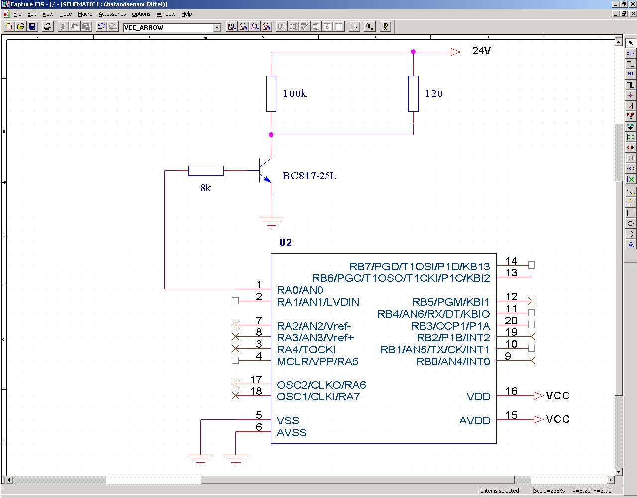

Ich möchte gerne mit einem PIC einen NPN Schalttransistor ansteuern, der
mir eine Last(120Ohm) die an 24V hängt auf Masse schaltet und damit
"aktiviert"! siehe Anhang Schaltung
Meine Aufgabe ist es nun sicher zu stellen, falls ein "DAU" die 24V ohne
Wiederstand an den Kollektor hängt, dass der Transistor nicht zerstört
wird und max. 200mA fleißen können!
Wie kann man sowas realisieren?
Man könnte einen Wiederstand in den Emitterpfad hängen, allerdings
müsste der dann Leistungsmässig ziemlich groß sein, was aufgrund der
Platzverhältnisse nicht möglich ist(Sensorgehäuse)!
Wer hat ne Idee bzw. einen Tipp wie man das umsetzen kann?

Hi!
Du kannst das über die Verstärkung des Transistors regeln.
Die berechnet sich ja aus Ic/Ib . Das erfordert natürlich eine Anpassung
des Basiswiderstandes an jeden einzelnen Transistor.
MFG Uwe
Hallo Michael,
Deine Schaltung konnte ich leider nicht herrunterladen (mail sie mir
doch bitte direkt). Mit einem Emitterwiderstand läßt sich das Problem
nicht lösen, denn Masse kann Dein Arbeitswidertsand so nie mehr
erreichen (Schaltungsanforderungen bitte präzisieren).
MfG  Manfred Glahe
Hi Michael
Die Idee mit dem Emitter R hat schon was.
Mach doch einfach ne Stromquelle draus.
Bei 0,7 V im Emitterpfad komm ich bei 200mA
auf 3R5  bei 140mW
Musst einfach um auf 1,4V Ub zu kommen zwei SI Dioden in serie (
Durchlass )  zwischen B und Gnd hängen
Phagsae
