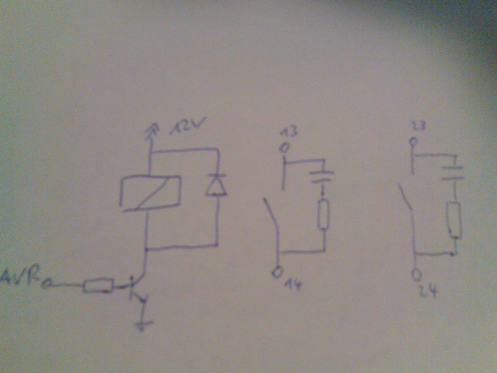

Die beiden Snubber (Relais hat 2 Schaltkontakte) einfach zwischen die
beiden Kontakte die geschalten werden löten?
Ich werd mal mit 180Ohm/100nF testen

von Hubert.G (Gast)
Schaltplan wäre nicht schlecht.
Wenn die Spannungen tatsächlich so sind wie du geschrieben hast, kann
das Relais nicht  schnurren.
Schau mal mit einem Oszi wenn möglich, vieleicht ist Wechselspannung
drauf.
Der Snubber ist richtig so.
von Robert S. (razer6)
So der Schaltplan. Ich hoffe mann kann alles wichtige erkennen...
Oszi hab ich leider keines :( Was könnte da sonst los sein?? Wo meinst
du das ich vl eine Wechselspannung hab?? aAuf der 12V Schiene??
Wie kann die denn zusammenkommen?? Die kommen aus dem Schaltnetzeil des
Orginalscanners (Gleich wie die 5V Schiene für den AVR)

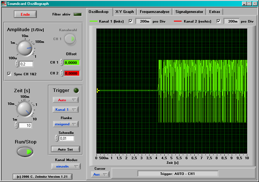

von Robert (Gast)
Am 12V Ausgang konnte ich am Oszi nichts erkennen. MIt dem Multimeter
hab ich 0,07V/50Hz. Dafür hab eich den AVR Pin mal unter die Lupe
genommen.
Da kann man schon mehr sehen. Das ganze ist im ausgeschaltenen Zustand
(Jedenfalls sollte es ausgeschalten sein). Im Anhang hab ich einen
Screenshot.
Was ist denn da los??
von Hubert.G (Gast)
Trenne beim Basiswiderstand noch mal auf und schau von welcher Seite das
kommt.

Wenn ich den Widerstand getrennt hab hab ich auf keine der beiden Seite
was am Oszi.
Jedoch hab ich im DC MOdus im ausgeschaltenen Zustand 1,28V und im
eingeschaltenen 5,142V. Im AC Mous im ausgeschaltenen Zustand
2,391V/0,295Hz. Im eingeschaltenen 0,01V/0Hz
Warum denn das?? Kann der Avr hinüber sein?? NUr ein Pin? Der restliche
POrt funktioniert normal.

Was ich jetzt noch gesehen hab. Es sind keine 0,29Hz sonder 0,258 kHz.
Leider sehe ich die Flangen nicht, da ich einen Spannunsteiler von 5V
auf 1,1 hab.
von Hubert.G (Gast)
Löt mal den Pull-Down ein
Pull Down ist drinnen. Die Pegel sind aber sie gleichen

Ist vielleicht 'ne blöde Frage: Bist du sicher, dass du den Transistor
richtig beschaltet hast, so wie im Schaltplan angegeben?
von Hubert.G (Gast)
Hast du am Relais und am AVR den gleichen GND. Wenn der AVR nicht kaputt
ist hast du einen gröberen Schaltungsfehler drin.

Tja, jetzt müsste ich die Schaltung sehen und selber messen können denn
wie schon gesagt, wenn der AVR nicht kaputt ist, hast du einen gröberen
Schaltungsfehler drin. Multiplexd du deine Anzeige?

von Hubert.G (Gast)
Das werden die Snubber sein, wenn du 100n genommen hast fließen etwa 3mA
 Strom, das ist mehr als genug für die Starter.
ich 220nF. Ist das schädlich für die Starter??
von Hubert.G (Gast)
Kann ich nicht sagen, sind im Prinzip Glimmlampen.
Kann man das verhindern, dass sie nicht leuchten??
von Hubert.G (Gast)
Nur wenn du die Snubber wegnimmst, dann hast du allerdings wieder
Störungen zu werwarten.
Ja genau. Ich werd halt damit leben müssen. das schalten funktioniert ja
jetzt zuverlässig :)

von Hubert.G (Gast)
@Johannes
Die Snubber sind an den Kontakten und nicht an der Spule.
