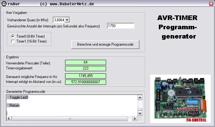

Hallo
Ich bin dabei mit dem einem AT Mega8-16PU (3,6864 MHz Quartz) einen Ton
mit 1745 Hz zu erzeugen. Soweit nicht das große Problem.
Um meine Frequenz zu berechnen habe ich RnAVR genommen. Jedoch komme
ich mit RnAVR nicht auf 1750 HZ, sondern 873HZ
Wer kann mir das erklären, und macht es Sinn auf diesem Wege eine
Frequenz zu erzeugen?
Beispiel RnAVR

Eigender Code mit 1745HZ
$regfile = "m8def.dat"
$crystal = 3686400
$baud = 57600
Config Pind.5 = Output                                      '
Lautsprecher
Speaker Alias Portd.5
' Timer0 8 Bit  (1745 Hz)    Timer Preload = 132
On Timer0 Ontimer0
Config Timer0 = Timer , Prescale = 8
Enable Timer0
'Start Timer0
'Stop  Timer0
Enable Interrupts
Do
'Hauptschleife
Loop
End
Ontimer0:
    Toggle Speaker
    Timer0 = 132
Return
#401828
873 ist ungefähr die Hälfte von 1750.
Wenn du den Ausgang toggelst brauchst du 2 Interrupts um eine
komplette Schwingung zu erhalten. Daher: ungefähr die Hälfte.
Warum du nicht exakt die Hälfte kriegst?
Weil vom Zeitpunkt an dem der Interrupt auftritt, bis zu
dem Zeitpunkt an dem du den Timer neu setzt ebenfalls Zeit
vergeht. Diese Zeit hast du aber nicht eingerechnet. Daher
stimmt dein Timing nicht.
Gast #401832
JA, ansonsten geht alles , das mir der m16def war nur ein versehen.
Also ich verstehe das nun so:
DAs Programm RnAVR berechnet die Anzahl der Interrupts pro Sekunde, und
nicht meine eigentliche Tonfreqenz.
Vielen Dank für die Tips
