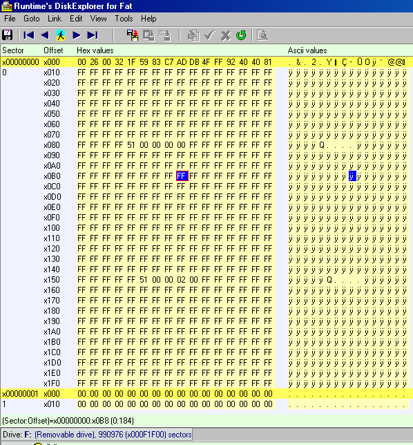

Jetzt wird's noch eigenartiger: Das Schreiben auf die Karte
funktioniert! Zumindest mehr oder weniger. Nachdem ich mit dem
Controller mal den ganzen ersten Sektor mit 0xFF überschrieben habe
sieht das so aus wie im Anhang. Beim Lesen gibt's jetzt beim jeweils
ersten Command einen "Illegal Command" (0x04) und beim zweiten Mal
funktionierts eigentlich, nur dass wiederum nur Nullbytes gelesen
werden...
Kann mir da jemand helfen? Langsam aber sicher glaube ich, dass mich
die Karten bisschen verarschen wollen...
Den Code habe ich übrigens mehr oder weniger von Ulrich Radigs Listing
übernommen (Einfach auf den MSP430 umgeschrieben).
