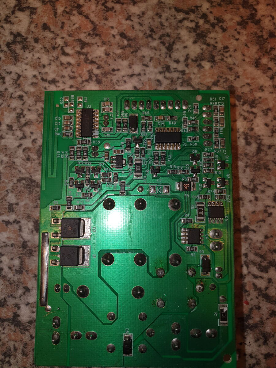

Hallo Leute, Ich habe ein E-kinderauto geschenkt bekommen, welches nicht rückwärts fährt. Bild habe ich angehängt. Ich habe die Relais auseinandergebaut, da die Vermutung hoch war, das einer von denen defekt ist. Nachdem ich die neuen bestellt habe, habe ich die alten geöffnet und durchgemessen. Ich konnte leider nichts ungewöhnliches feststellen. Bei Versuchen rückwärts zu fahren, funktionieren die Relais. Es kommt aber keine Spannung am Stecker für den Motor an. Der Wiederstand R1(unten rechts imBild) hat wohl etwas abbekommen? Habe im eingebauten Zustand 136Ohm gemessen. Kein spannungsabfall. Hat jemand noch einen Tipp? Vorwärts läuft das ganze wunderbar.
#6684017
Sdf F. schrieb: > Hat jemand noch einen Tipp? Die Relais polen um und PWM MOSFETs funktionieren vorwärts. Da bleibt nur: Die Geschwindigkeit vorwärts wird höher sein als rückwärts, die PWM wird vom Gaspedal auf andere Art beeinflusst, eben nicht bis 100% sondern vielleicht 25%. In dem richtungsabhängigen Beeinflussungsnetzwerk wird wohl ein Fehler sein.
Sdf F. schrieb: > Ich habe die Relais auseinandergebaut, da die Vermutung hoch war, das > einer von denen defekt ist. > Nachdem ich die neuen bestellt habe, habe ich die alten geöffnet und > durchgemessen. Du hättest auch vor der Beschaffung die alten Relais durchmessen können. Relais sind übrigens recht robust, und sollten (sofern nicht die Kontakte total durchgeorgelt sind) vermutlich "als letztes" kaputt gehen.
Sdf F. schrieb: > Der Wiederstand R1(unten rechts imBild) hat wohl etwas abbekommen? Habe > im eingebauten Zustand 136Ohm gemessen. der W_i_derstand (nicht mit ie bitte) sollte im ausgebauten Zustand 100 Ohm haben. So wie er aussieht hat er irgendwie wohl was abbekommen und muss ersetzt werden. Verfolge mal den Pfad, zu welchem Bauteil dieser Widerstand führt.

Der "Buchstabenverwechsler" hat es ja schon genannt: Der Widerstand R1 mit nominell 100 Ohm hat laut Messung des TO einen zu hohen Wert. Im eingelöteten Zustand könnte der angezeigte Widerstandswert nur niedriger sein, durch parallelgeschaltete Bauteile. Niemals aber höher! Sag niemals nie, Fremdspannung (die Versorgung des Spielzeugautos) kann den Messwert natürlich auch verfälschen. Aber gehen wir mal davon aus, dass der TO den Widerstand, der ja auch optisch auffällig ist, im spannungslosen Zustand der Platine gemessen hat. Dann ist er definitiv defekt. Den soll er einfach einmal tauschen, dann sieht man weiter.
Sdf F. schrieb: > Hallo Leute, > Ich habe ein E-kinderauto geschenkt bekommen, welches nicht rückwärts > fährt. Rückwärtsfahren ist eh viel zu Gefährlich
genug rumgeblödelt, zurück zum Thema! @sdf_f hast du mittlerweile den defekten Widerstand ausgebaut, nachgemessen (eigentlich nur als Zusatz-Info), und den defekten Widerstand durch einen korrekten ersetzt? Hast du die Leitungen verfolgt, wohin der Widerstand führt bzw woran er angeschlossen ist? Ich vermute einen defekten (Feldeffekt) Transistor. Diesen kannst du ebenfalls auslösten, und mit dem Multimeter durchmessen (google: fet messen multimeter) falls du mit diesen Hinweisen nichts anfangen kannst: melde dich. Falls du die zuvor genannten Schritte bereits durchgeführt hast: melde dich falls du keine Lust mehr, oder das Spielzeug bereits verschrottet hast: melde dich ansonsten lass das übliche Geblubber einfach an dein Ohr vorbeiziehen, liefere qualifizierte Fragen und qualifizierte Rückmeldungen/Antworten auf Fragen, welche dir gestellt werden. DAnn sind alle glücklich.
