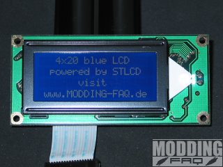

ich suche schon den ganzen Tag nach einer Bauanleitung für ein
Auto-Thermometer für innen und außen Temperatur anzeige und mit Uhrzeit
anzeige!!!
Ob man diese LCD mit verbauen könnte (siehe Bild)?
Gruß Christian

Mir hat man unter modding-faq.de diese Antwort gegeben:
Die Ansteuerung eines LCS ist viel zu komplex, dass das mit einer
einfachen Schaltung möglich wäre. Du brauchst dazu einen
Microcontroller, der von irgend einem Sensor die Temperatur bezieht und
auf dem LCD darstellt. Da wohl noch keiner sowas programmiert hat, wirst
du es selbst machen müssen.
Als Einstieg sei dir mal microcontroler.net empfohlen, die haben jede
Menge Tutorials und interessante Wiki-Artikel.
Es gibt aber auch fertige Module, da brauchste nur n Loch ins
Armaturenbrett sägen und die Sensoren anzuklemmen und fertig.

Da Du Anfänger bist solltest du nicht das Grafikdisplay nehmen.
Punk 2:
Du brauchst nur das Display. Die Anschlussleisten sind für den
PC-Betrieb von verschiedenen Modulen
WA
Auch dann must Du erst noch nen Mikorcontroller in die Mitte hängen.
Mach doch einfach mal Schritt für Schritt. Controller kaufen, Display
dranhängen, "hello World" schreiben und zum laufen bringen, ...
Dafür gibt es genügend Beispiele und Tutorials.
