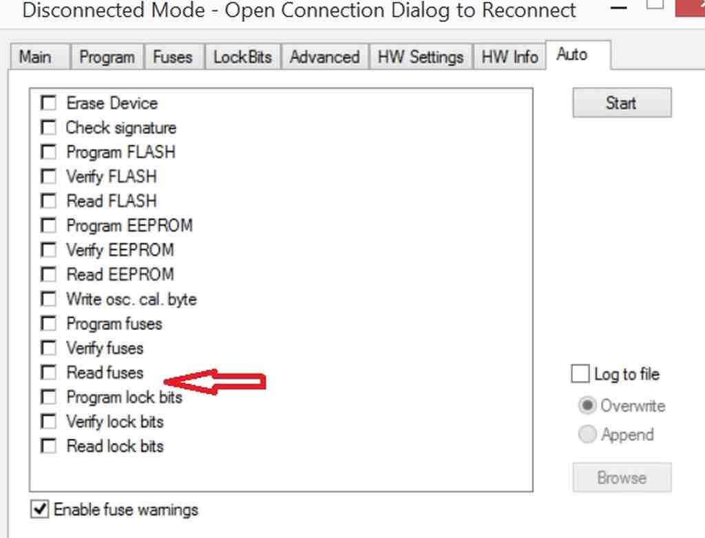

Ich versuche bei einem neuen ATMEG8A die Fuses auszulesen bzw zu
schreiben.
Zum Brennen benutze ich ein "mySmartUSB light".
Der Chip läuft mit 3.3V, Flash umd EEPROM sind programmierbar und
auslesbar
(Gaanz langsam mit 6400 Bd.  Aber, ich kann die Fuses weder lesen noch
schreiben.
Auf einem zweiten identischen Board mit einem ATMEGA8 funktioniert dies
wie üblich einwandfrei.  Die HW ist natürlich jeweils auf ATMEGA8 bzw
ATMEGA8A gesetzt.
Kennt jemand das Problem?  In den Datenblättern habe ich nichts dazu
gefunden.

Gast #6693995
c-hater schrieb:
> Nö. Wie schon gesagt: Das Problem dürfte der Programmer sein.
Ja, ich glaube du hast recht.  Ich habe jetzt mal schnell eine
einfachste Platine geätzt, d.h. ohne irgendwelchen Schnickschnack.  Das
Auslesen der Fuses geht weiterhin nicht, aber Flashen und Auslesen
funktioniert mit high speed, wenn der Prozessortyp auf Atmega8A gesetzt
ist. Wenn der Prozessortyp hingegen auf Atmega8 gesetzt ist,
funktioniert das Auslesen und Schreiben der Fuses.  Ich werde morgen mal
den Hersteller kontaktieren.

Ja, das kann das ProgTool auch, und wenn man die Automatik benutzt,
setzt er den Prozessortyp auch auf ATMEGA8, obwohl ein ATMEGA8A
angeschlossen ist.  Nur wenn man explizit den Prozessortyp aus der
Drop-down Liste setzt, geht das schief.  Na ja, ich hab das eben immer
so gemacht seit ich Ponyprog nicht mehr nutzen konnte.
