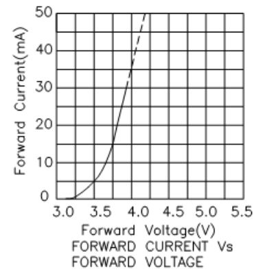

ich habe vor 176 (ja einhundertsechsundsiebzig) Led's gleichzeitig
anzusteuern. Bisher war meine Überlegung je 4 parallel an einen
Widerstand zu hängen und an 12V an zuschliessen. Das würde allerdings
44 Widerstände benötigen....
Der gesamte Stromverbrauch liegt bei rund 4 Ampere.
Da ich kein Netzteil hab, das die Leistung liefert, habe ich vor mir
ein PC-Netzteil zukaufen, welches immer genug Saft liefert.
Ein PC Netzteil liefert aber auch 3,3V. Ist es möglich die Led's,
welche 3,2-3,4 Volt benötigen, ohne Vorwiderstand dort anzuschliessen?
Ich sehe kein Problem, aber wo immer man nachsieht steht, das man
led's nie ohne Vorwiderstand betreiben soll. Was soll passieren, wenn
die Spannung stimmt?
mfg Emperor_L0ser

> Was soll passieren, wenn die Spannung stimmt?
Schau dir mal die Kennlinie einer LED an. Wenn die Spannung kleiner als
die Durchbruchspannung ist, leuchtet sie nicht. Ist die Spannung größer,
nimmt der Strom sehr schnell sehr hohe Werte an sofern die
Spannungsquelle den Strom liefern kann. Naja und die Spannung eben
exakt so einzustellen, dass die LED wunschgemäß leuchtet, ist sehr
schwierig. Zumal die Durchbruchspannung mehr oder weniger stark streut.

> Eine Diode wird durch den fließenden Strom gesteuert, NICHT
> durch angelegte Spannung.
LOL, was legt denn der "Kunde" an die LED an? Sicher kein Strom...
Die Spannung alleine ist dafür verantwortlich, dass die Diode in den
leitenden Zustand übergeht. Schau dir mal die Diodengleichung an, sie
beschreibt den Diodenstrom in Abhängigkeit von der anliegenden
Spannung.
> Die Spannung stellt sich dann von alleine ein.
Überspitzt formuliert hätte man bei Id=10mA z. B. Ud=2V und bei
Id=100mA ein Ud=4V? Eben genau das ist nicht der Fall (Stichwort
Kennlinie, die Abszisse stellt die Spannung dar).
Aber natürlich, zumindest der der was davon versteht.
Selbstverständlich braucht eine LED Spannung und Strom um zu leuchten.
Aber der Designer gibt den Strom vor, die Flusspannung stellt sich dann
automatisch ein. D.h. LED's betreibt man an Stromquellen. Ein
Vorwiderstand ist dabei eine einfache Stromquelle.
Die Flussspannung von LED's streut stark über die Herstellung und mit
der Temperatur. Dabei hat die Temperaturabhänigikeit eine negative
Kennlinie, d.h. mit zunehmender Temperatur wird der Strom bei gleicher
Spannung grösser. LED's an konstanter Spannung könnten sich also
zerstören. Falls nicht, wird die Produktionsstreuung wird zu stark
schwankenden Helligkeiten führen.

meine praktische Erfahrung: Es geht, habe 135 UV-LEDsparallel
(20mA/LED=2,7A gesamt). Außerdem ist die Kennlinie sehr vorteilhaft, da
etwas mehr Spannung als die normale Betriesspannung den Stromfluss
extrem erhöht, wird das ganze sehr schön begrenzt wenn man ein nicht zu
großes Netzteil oder einen nicht zu dicken Versorgungsdraht nimmt.
Also nochmal ein kurzes Beispiel:
bei 3,3V fließen 20mA über die LED (gut einzelne Leds weichen
vielleicht etwas ab) und bei 3,4V fließen 25mA(Beispiel) über die LED.
Das wären also Gesamtstrome von 2,7A und 3,4A wodurch sich bei einem
schwachen Netzteil eine Strombegrenzung ergibt und man die Spannung
dadurch garnicht weiter hochdrehen kann.
Ich habe das erst mit einem Labornetzteil getesten und danach eins mit
dem LM350 aufgebaut, welches ich jetzt für die LED-Platine nehme.
Problematisch ist es nur bei ungeregelter Spannung. Angenommen man hat
ne Quelle die 4V liefert unter Belastung mit den LEDs liegt die
Spannung dann bei 3,5V was auch noch gut geht, wenn jetzt aber eine LED
wegen großen Toleranzen zu viel Strom schluckt zerstört sie sich. Nun
ist die Belastung der Quelle geringer und die Spannugn steigt etwas an
wodurch die nächste LED zuviel Strom schluckt und hops geht, also die
Spannugn steigt wieder weiter an und es kommt zu einer Kettenreaktion.
Fazit: unbedingt ne Spannungsquelle wählen die stabilisiert ist.

ich orientiere mich immer an diesem Diagramm im Datenblatt und an der
Angabe für den Dauerbetriebsstrom der LED dann brauch ich im Diagramm
nur die dazugehörige Spannung raussuchen die ich dann an der
stabilisierten Quelle einstelle oder den Widerstand mit diesen Werten
berechne. Werde mal die restlichen LED vergleichen, denke kaum das da
eine um mehr als 5% abweicht, aber selsbt wenn kann man ja mit der
Spannugn etwas zurückgehen und ist auf der sicheren Seite.
