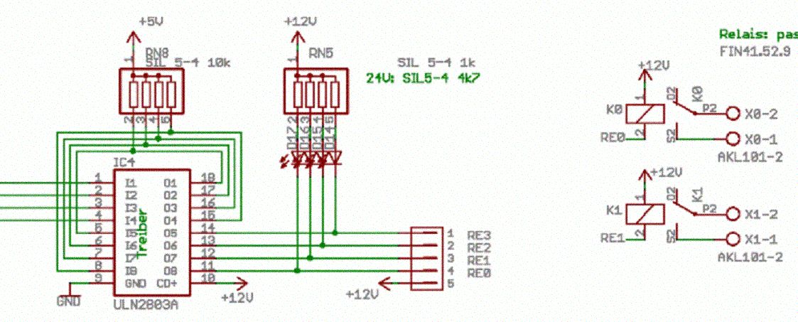

Hab am Mikrocontroller-Port 5V/DC und will aber Relais mit 12V
schalten. Muss ich die Relais dann zwingend so wie im Bild dargestellt
beschalten, oder was hat das für einen Zweck? Habe das Bild bei des
Mikrocontrolller-SPS bei mikrocontroller.com gefunden.
Reicht auch einfach die IN/OUT-Beschaltung wie oben beschrieben?
vielen dank.
Gast #402359
ULN ist schon sinnvoll. Ob du den allerdings immer 2 Treiber davon
kaskadieren musst, wie im Bild gezeigt, hängt von dir, dem Controller
und der Last ab.
Bei 8051 muss man dran denken, dass deren Augänge arg wenig Strom
liefern. Kann bei starker Last hinter dem ULN u.U. dazu führen, dass
der ULN mehr Basistrom braucht als der Controller liefert. Dann kann so
eine ULN-Kaskade sinnvoll sein, allerdings sollte RN8 dann eher bei 1K
liegen als bei 10K.
AVRs haben sehr viel stärkere Ausgänge, da braucht's keine solche
Kaskade und alle 8 Treiber vom ULN sind direkt verwendbar.
Gast #402362
@Sonic: Trotz Darlington bleibt dir das Rechnen nicht erspart.
Ein 8051 liefert von Haus aus nur 50µA (source current), desgleichen
viele Abkömmlinge. Es gibt vereinzelt welche mit besser
konfigurierbaren Ports (z.B. AT89LP2052).
Die Stromverstärkung vom ULN liegt aber bei ~1000 typ, ~500 min. Ohne
zuätzlichen Basisstrom wird das schon bei normalen Relais knapp. Also
entweder kaskadieren, oder R-Netzwerk als zusätzlichem Pullup am Pin,
weil der 8051 so herum ein paar mA abkann (sink current).
