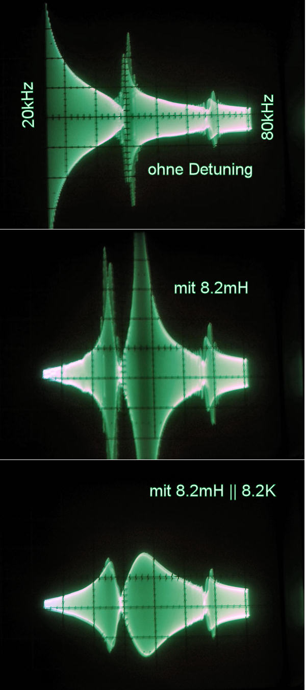

Tach, ich hatte mal was zum absichtlichen Verstimmen der
Ultraschallsensoren gelesen: http://bertrik.sikken.nl/bat/detuning.htm
Bei einer parallelschaltung der Kapsel mit Spule und Widerstand ergab
sich wohl folgendes Resonanzverhalten:
http://bertrik.sikken.nl/bat/pix/ust1_sim.gif
Mit den ganzen Berechnungen auf o.g. Seite kann man sich das ja so
hinbiegen, das es eigentlich ganz gut funktionieren müsste.

Sehr interessant, die site. Aber nicht so richtig intuitiv, wieso
koennen die denn die hochresonante mechanische Struktur mit nem R und C
soviel breitbandiger machen? Versuch isses aber wert, is ja auch nicht
so aufwendig.

Habe übrigens Bertrik Sikken mal per mail nach seinen Erfahrungen mit
dem 'detuning' gefragt, er sagte, die seien 'mixed':
>>In practice the effect is not all the evident; the bandwidth is still
quite limited. The coil used for detuning is also a great antenna to
pick up all kinds of interference.<<
Die Piezo-Aufnehmer sind schmalbandig, is so.

Ich habe gestern abend mal die "Detuning" Sache probiert. Spule (52
Wdg auf kleinen 3000nH/Wd² Ringkern) und 8K2 parallel zur US-Kapsel.
Das ganze über 100K in Serie zum Funktionsgenerator. Paralle mitm Oszi
mir angesehen. Die Parallelresonanz auf 40Khz ist gut eingedämmt.
Jedoch ist die Serienresonanz bei 38Khz immernoch extrem stark
ausgeprägt darunter bis 20Khz flache Resonanzkurve in gleicher Höhe wie
bei 40Khz und darüber bis 58Khz danach Abfall und Spitze bei 78 Khz.
Nunja. Durch den Ringkern halten sich Einkopplungen in Grenzen.

AxelR: do you have a graph of the frequency response curve of your
detuned piezo transducer?

von AxelR. (Gast)
Hi Bertrik :-)
ok i try to design an answer in english...
unfortunaly my oscilloscop is an old model and its not be able to make
a screenshot. I will try to make a photo with my (expensiv) Digicam.
But, in fact. The the resulting resonancecurve dos'nt match to what i
saw in the web.

von Axel R. (Gast)
Guten Abend,
ich wollte euch noch die Oszibilder zeigen...
Ultraschall-RX, 8.2mH, 8.2K alles parallel.
via 100K 1Vss 20khz - 80khz Input 50mV/Div.
@Bertrik
<<Oder wirkt die Ferrittorroid
wie ein Transformator?>>
Ich hoffe es gg. 55Windings<->5Windings
von Detlef A (Gast)
Ähm, verstehe ich richig:
x-Achse ist Frequenz 20-80kHz? Spannung gemessen über US-RX?
Skalierungen der y-Achse konstant geblieben oder geändert, log oder
lin?
BTW: Habe die WM-62 mics von Armin Lenk bekommen, werde die asap mal
probieren.
Cheers
detlef
von Axel R. (Gast)
Hallo Detlef,
ja, einfach durchgewobbelt und die Wobbelspannung an "X", die NF an
"Y".
X und Y Skalierung sind linear, habe alle Einstellungen belassen, wie
sie waren.
Camera war auf einem Stativ.
Die Dunkelstrahlaustastung konnte ich leider nicht mit anschliessen.
Der Rücklauf geht schneller, daher sind leichte
Verschiebungen(Geisterbild) zu erkennen.
Ich habe hier ein Elektret aus einem alten Rekorder ausgebaut und die
US-TX als Lautsprecher verwendet. Das Elektretmikrofon funktioniert
anstandslos. Es nimmt die 40Khz, sowie auch die 2te Resonanz bei 78Khz
sauber auf. Wer hätte das gedacht... läuft mit 4K7 an 9V, ausgekoppelt
mit 10nF und 22K gegen Masse als Lastwiderstand.
CU
AxelR.
