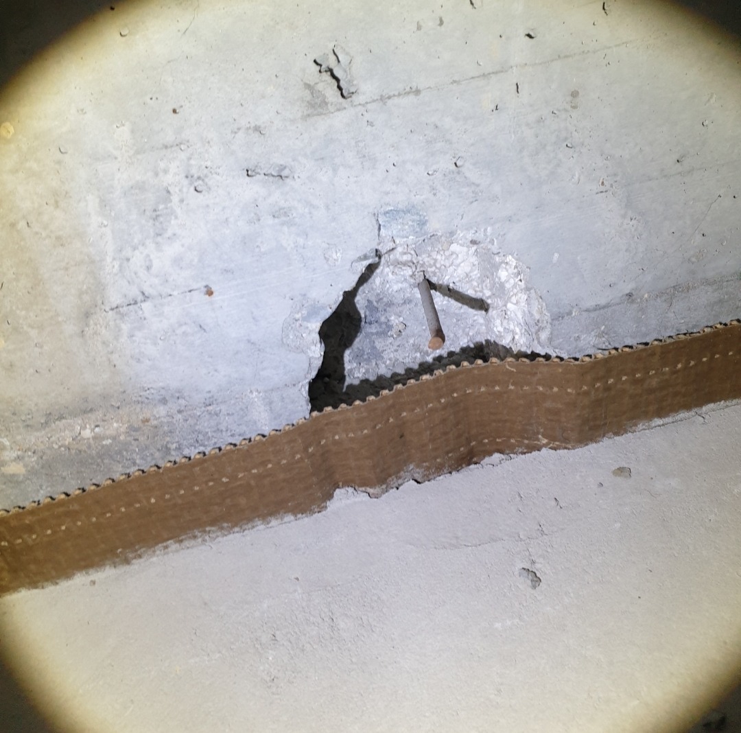

Hat das was mit Erdung zu tun?
Gast #6693477
Ich habe hier zwei Stellen in den seitlichen Stauräumen vom Haus.
Das eine ist Baustahl, das andere ein glatter Stahlstab.
Kann sich jemand erklären, wofür sowas da ist, bzw. ob ich hier meine
Fundament/Erde her bekomme?
Gast #6693533
Die Armierungseisen können in den Fundamenterder einbezogen sein:
https://www.baustoffwissen.de/baustoffe/baustoffknowhow/fassade_und_massivbau/was-ist-ein-fundamenterder-blitzschutz-erdungsanlage-din-18014-haupterdungsschiene-ringerder-funktionspotentialausgleichleiter/
"Wenn das Fundament aus Stahlbeton besteht, dann liegt es natürlich
nahe, auch die Stahlbewehrung für den Erdungsvorgang zu nutzen. ... In
Deutschland ist es Vorschrift, dass der Fundamenterder alle zwei Meter
mit dem Bewehrungsstahl zu verbinden ist.
Die hier beschriebene Variante des Fundamenterders funktioniert
allerdings nur, wenn ein elektrischer Kontakt zwischen Betonfundament
und umgebendem Erdreich möglich ist. Wird die Bodenplatte dagegen
wasserdicht vom Erdreich getrennt, wie es zum Beispiel bei den Bauformen
Weiße Wanne und Schwarze Wanne der Fall ist, dann ist eine alternative
Form der Erdung vorzunehmen: Der Schutz muss dann über einen
korrosionsbeständigen Ringerder erfolgen, der rund um das Fundament
direkt im Erdreich verlegt wird."
