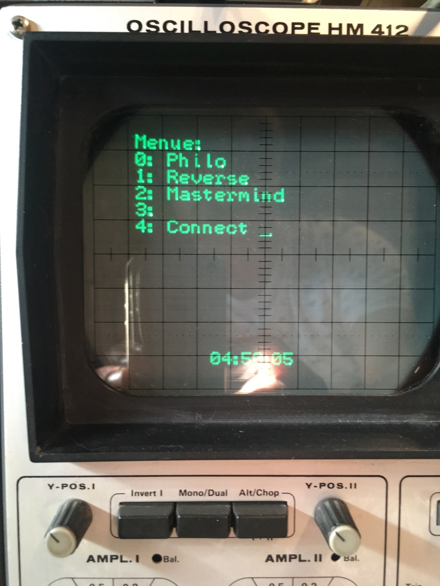

Hallo.
Für das ScopeClock Projekt:
http://dutchtronix.com/ScopeClockH3-1-Enhanced.htm
(The excellent work of Copyright © 2010 Johannes P.M. de Rie:
dr@dutchtronix.com)
habe ich in den letzten Tagen Software erstellt, um die sog. Term =
Terminal Applikation in der ScopeClock zu nutzen.
Siehe github:
https://github.com/petersieg/ScopeClock-alt

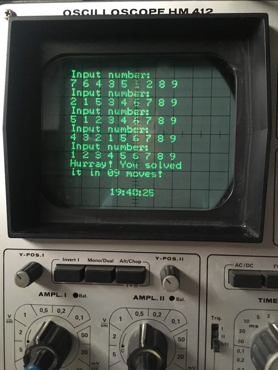

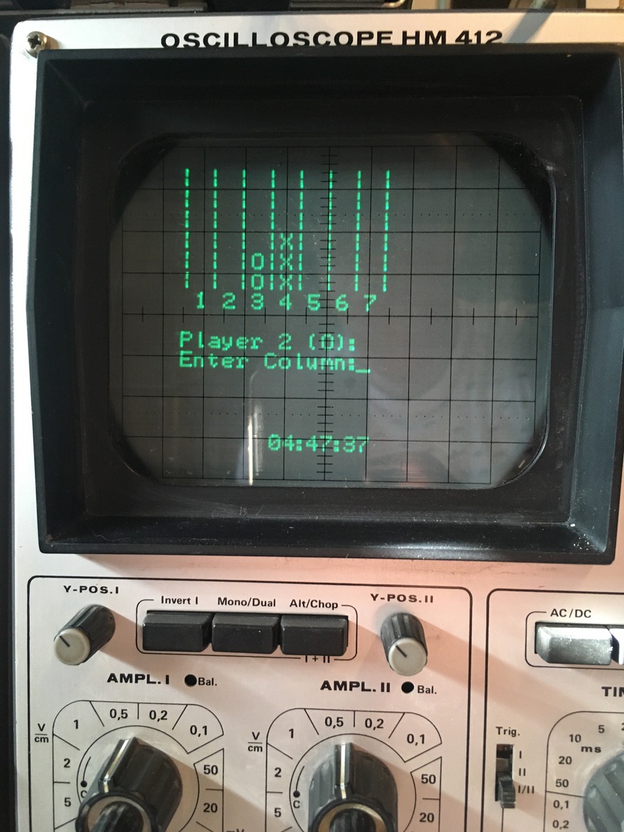

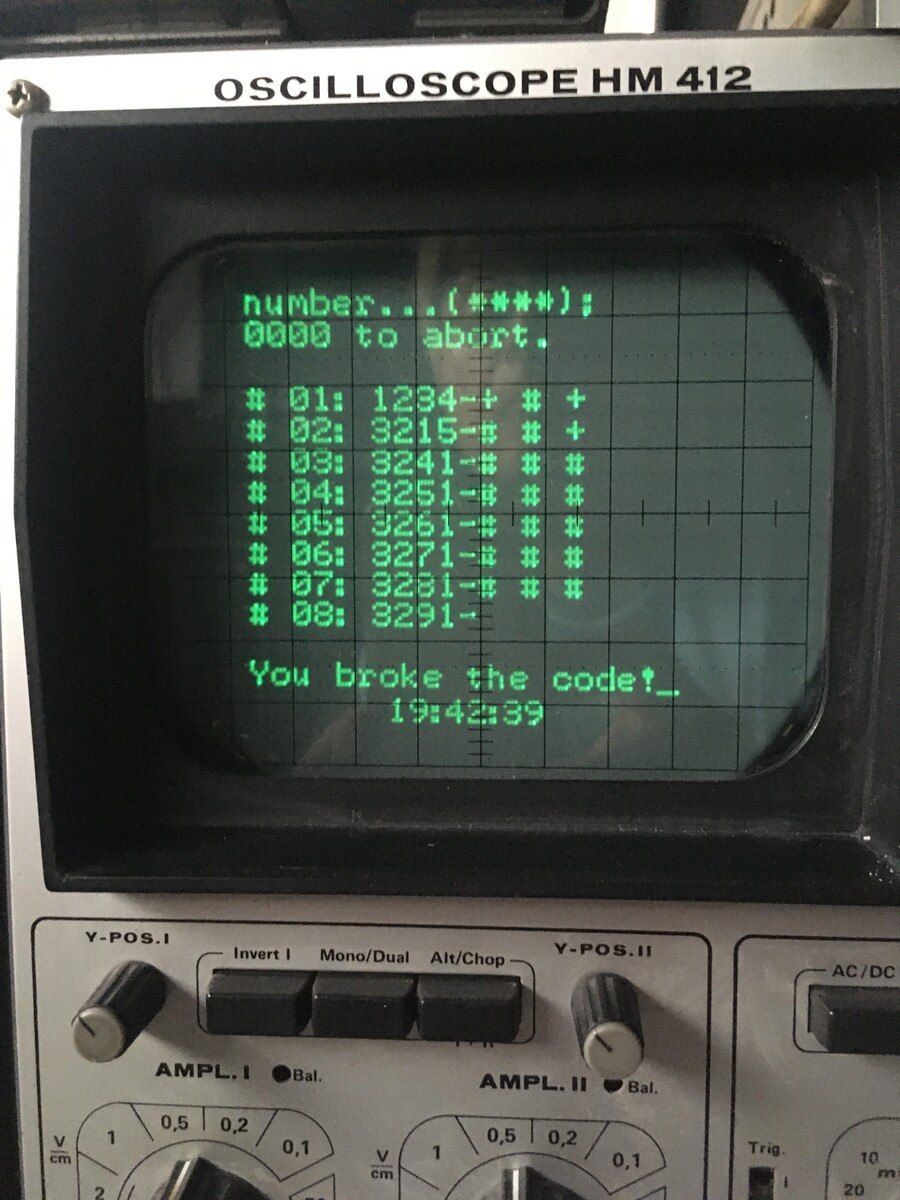

Dabei sind Linux C Sourcen (auch die ursprünglich nur für Win$ gedachte
VectorGen = Asteroids auf Linux portierte App), aber auch ein Arduino
Sketch, der einige kleine Programme in sich vereint (Philo, Reverse,
Mastermind, 4 Gewinnt).

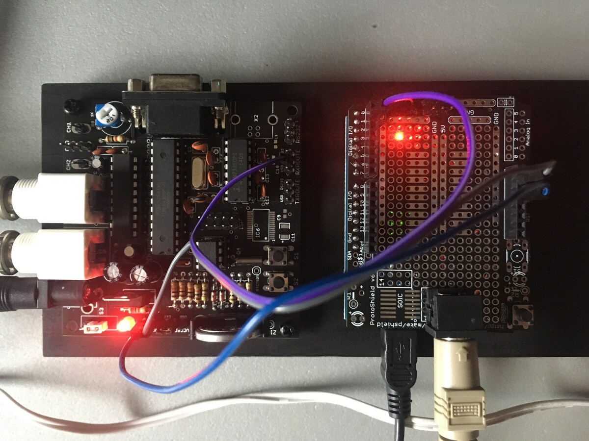

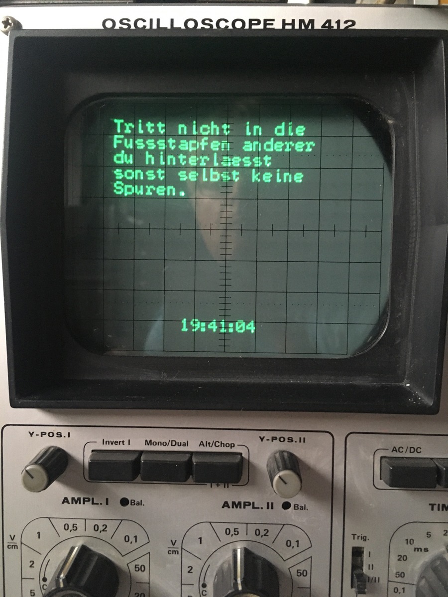

Das Arduino Sketch nutzt eine PS/2 Tastatur zur Eingabe. Ausgabe ist
dann seriell zur ScopeClock/Term App, welches dann die Ausgabe auf einem
Scope in X/Y Mode rendert.
