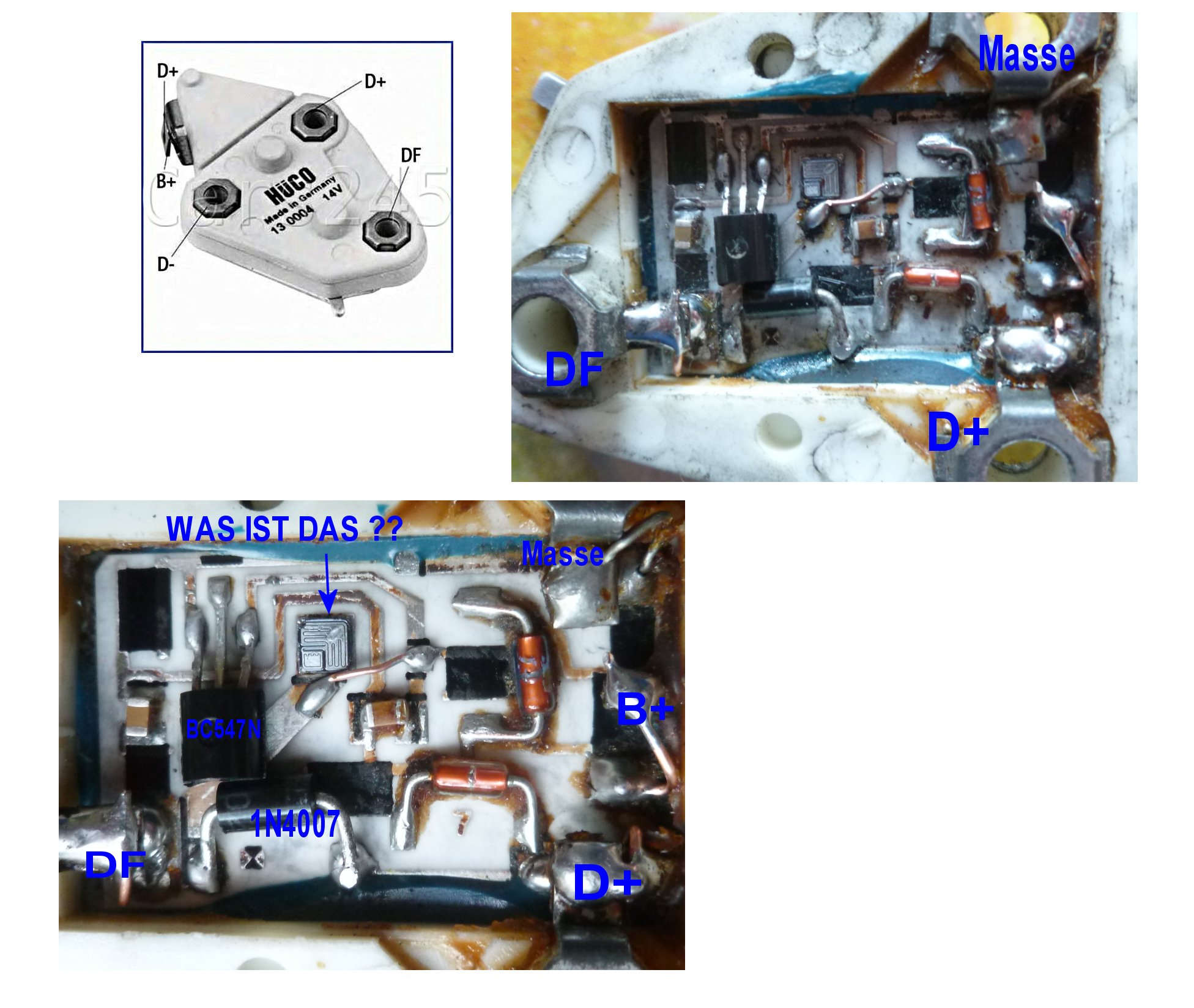

Nochmals ich mit Fragen zum Spannungsregler einer Ascona Lichtmaschine.
Habe den Regler auseinander gepopelt und von der Gummiartigen Masse
befreit (mit einer sanften Drahtbürste), egal, das Ding war eh kaputt.
Besteht offensichtlich aus 2 Zener Dioden, einer explodierten normalen
Diode, die ich durch eine 1N4007 ersetzte (gleiche Größe) und einem als
546A identifizierten NPN Transistor, den ich durch den praktisch
gleichen BC547A ersetzt habe. Mühe war vergebens, tut sich nix.
Eine winzige Drahtbrücke die beim säubern kaputt ging habe ich durch
einen kleinen Kupferdraht ersetzt, führt zu einem mir völlig unbekanntem
Bauteil. Hat jemand ne Idee?
Prinzipiell, wie kann ein so "light" aussehender Regler mit einem 100mA
vertragenden Transistor und einer 1A vertagenden Diode bis zu 5A Ströme
regeln? Ist mir ein Rätsel.

von Elliot (Gast)
Klar, denn du hast den Leistungstransistor-Chip übersehen (der "Was ist
das??"), außerdem hast du dessen Bonddrähte abgerissen, kein Wunder, daß
da nichts mehr funktioniert.
So habe ich das auch noch nicht gesehen. Bei den Reglern meiner
Uralt-Sterne war da ein Transistor mit TO-3 Gehäuse drin. Wegen der
großen Ströme? Naja, gesteuert wird vom Regler "nur" die
Stator-Wicklung.

von Marco R. (marco0659)
Habe zwar in dieser Richtung gedacht, da die "Paste" durchsichtig war
konnte ich das Bauteil sehen sowie den Draht den ich abriss. Aber das
Innenleben eines Leistungstransistors ohne jedweiliges Gehäuse konnte
ich mir nicht vorstellen. Danke für die Lösung.
