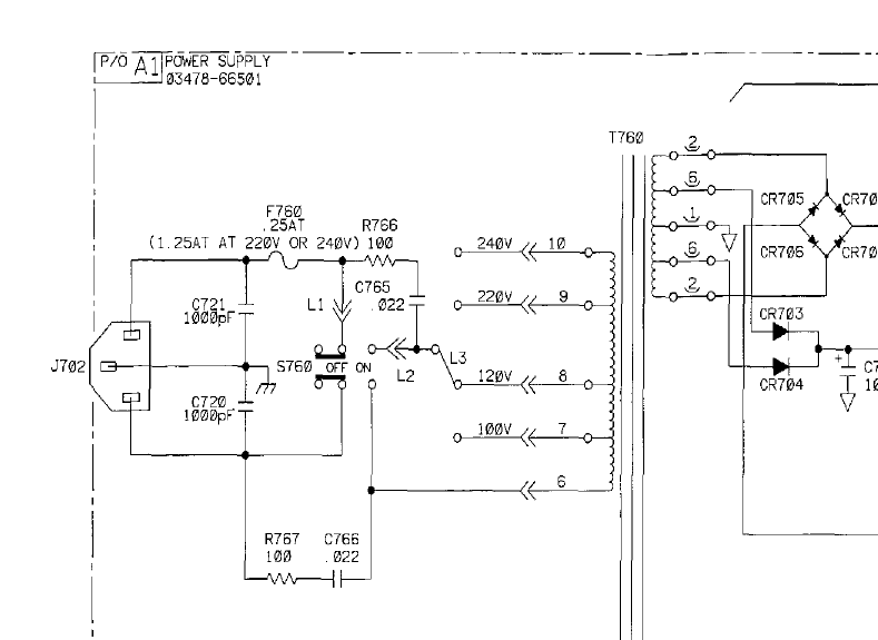

angehängt habe ich einen Auszug aus dem Schaltplan eines HP 3478A, einem
5 1/2 stelligen digitalem Multimeter vom Beginn der 80er Jahre.
Auf dem Bild ist die primärseitige Beschaltung des Linear-Netzteils
dargestellt. C721 und C720 dienen der Filterung von Störungen auf der
Netzleitung.
Wozu aber sind R766 und C765 bzw. R767 und C766 da? Offenbar fließt dort
auch im ausgeschaltenen Zustand ein geringer Strom durch den
Transformator. Dadurch könnten Impulse beim Einschalten gedämpft oder
vermieden werden.
Weiß jemand mehr?
In frühen Versionen des Multimeters waren dort nur C721 und C722
vorhanden, die RC-Kombinationen wurden erst später hinzu gefügt.
Alle vier kondensatoren sind übrigens die berüchtigten
RIFA-Kondensatoren, die sich gern mal spektakulär zerlegen und deshalb
ausgetauscht werden sollen.
