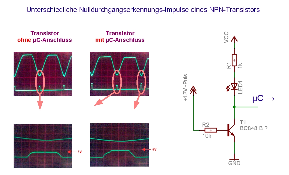

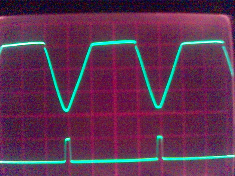

Die Vorgeschichte: mein Transistor, der die Nulldurchgänge an der
Sekundärseite des Trafos erkennt (s. Anhang), lässt zwar Impulse raus,
aber die Amplitude dieser Impulse verhält sich auf die folgende Weise:
A: Transistorschaltung nicht mit dem µC verbunden:
-> Amplutude aller Impulse nur 3V
 --3----3----3----3----3----3--
B: Transistorschaltung  mit dem µC verbunden (INT1 des ATmega16):
-> Amplitude der Impulse oszilliert zwischen 3 und 5 Volt
 --3----5----3----5----3----5--
INT1-Pin ist bei mir als Ausgang geschaltet -
es mach auch keine Unterschiede, ob mit oder ohne eingestelltem
Pullup.

Also die einzige Erklärung, die ich hätte, wäre dass der Portpin
dahinter als Ausgang konfiguriert ist und periodisch auf H geht.
Ansonsten ist es aus meiner Sicht unmöglich dort auf 5V zu kommen, denn
über der LED fällt ja immer eine Spannung > 1V ab.
Gast #402767
Naja wenn der Transistor "offen" ist, hängt der Eingagn über die LED
auf High Potential, über die LED selbst fällt aber noch eine Spannung
ab, daher die 3V (5V - ca 2V Flußspannung der LED = 3V) ist jezt nurso
meine Vermutung, ich würde sowas generell mit externem Pullup 4,7k
machen, dann könnte es mit einer (parrallel angeschlossenen) Led auch
klappen.
