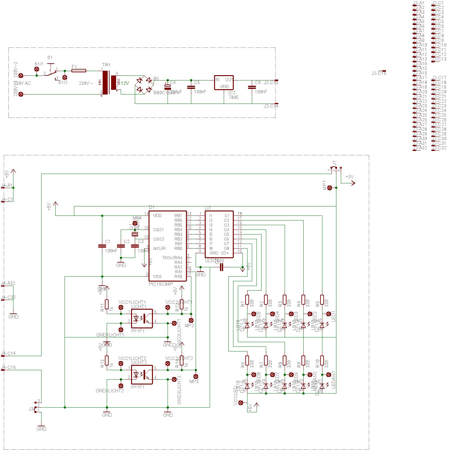

ich hab folgendes problem. ich wollte ein problem mit einem PIC16F84A
lösen. Das Programm ist geschrieben und gebrannt, aber der PIC macht
nichts.
mein programm soll folgendes tun:in einem wartezimmer einer arztpraxis
soll eine anzeige angebracht weden, wo angezeigt wird, wie viele
personen sich zur zeit in dem raum befinden. eine lichtschranke (1)
liest die personen ein, die in den raum kommen, eine andere
lichtschranke (2) liest die personen ein, die den raum über eine andere
tür verlassen.
mein prog sieht wie folgt aus:

nun macht der aber gar nichts. selbst einfache programme, wie 0xFF
einlesen und an einem PORT ausgeben macht er nicht. was ist daran
falsch oder wo kann ein eventueller fehler liegen?

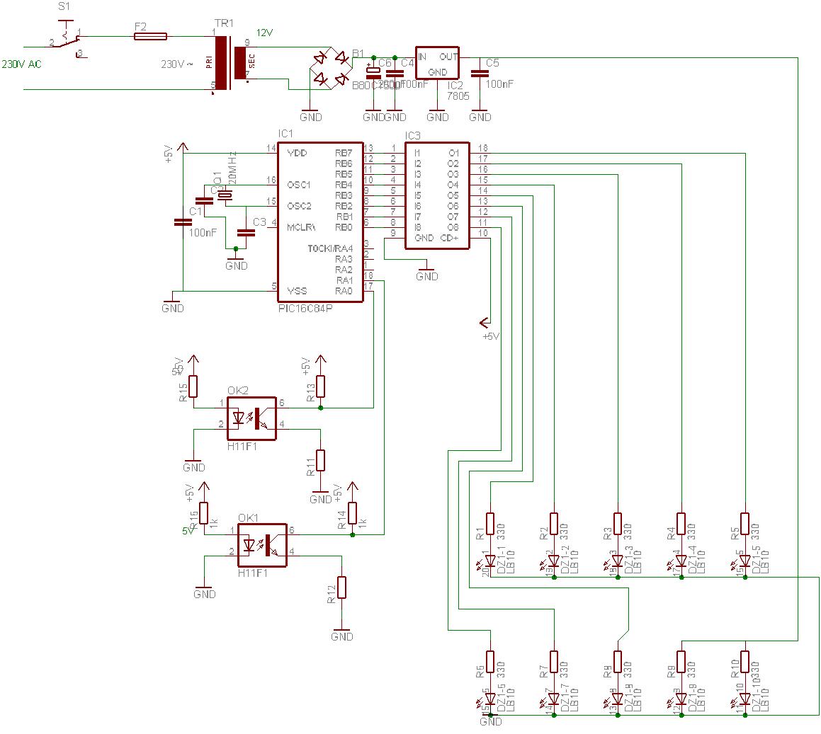

- CONFIGs / Fuses prüfen (am besten gleich im ASM festlegen
und nochmals vor dem prommen prüfen, falls du einen selbstgebauten
Prommer benutzt)
- Oszillator überprüfen
Beispiel wie man die CONFIGs / Fuses einstellt
#INCLUDE P16F84A.INC
PROCESSOR PIC16F84A
__CONFIG _CP_OFF & _WDT_OFF & _PWRTE_ON & _XT_OSC
Gast #402818
Hallo zusammen.
Sitze zusammen mit tobi an dem problem und kann nur sagen, dass es ein
Problem AUSSERHALB der Programmiererei ist..

Es sollte eigentlich 100 % ig laufen - tuts aber nich ;-)
Was muss ich auf meiner Platine beachten ?
Hab +5V, das 4 Mhz Quartz und die LEDS am PORT B ngeschlossen, das
sollte reichen, oder ?
Hab ich was vergessen ? Bitte antwortet !!!
Gast #402819
@tobi fing. (t-phyte)
@Dominik Tünnerhoff - tuennerhofftrbk-schueler.de
Habt ihr diese beiden Zeilen irgentwo definiert?
      org    00
      goto  START
      org    04
      goto    InterruptRoutine
Habt íhr überhaupt schonmal einen pic verwendet!?
welchen brenner
welche software
usw...
infos zu brennern und software bei
www.sprut.de
bei euren programmen beginnt ihr bei
main
oder
Init.... woher soll der pic wissen das das euer programmanfang ist

Gast #402820
ach ja,
mit dem befehl org. legt ihr fest an welcher adresse im speicher des
pics dieser programmcode liegen soll.
nun springt der pic bei einem reset oder beim einschalten an die stelle
0x00 im speicher - wenn dort nicht steht was er machen soll dann...
bei einem interrupt geht er immer an stelle 0x04, dort müsstet  ihr
euren interrupthandler implementieren oder diesen eintrag
auskommentiert lassen wenn ihr keine interrups nutzt...
maddin

Gast #402842
Für IC3 steht zwar keine Bezeichnung dran, sieht aber von der
Pinbelegung aus wie ein ULN2803 oder 2804.
Nuuuur .... 2803 hat "open collector" Ausgänge und ist daher nicht in
der Lage Strom für die LEDs zu liefern.
Damit sie leuchten müssen die LEDs mit Anode an +5V und mit Katode über
einen Widerstand (hier 330 Ohm) an den zugehörigen Ausgang des 2803.

Gast #402846
soooo, ein Stromplaufplanupdate ;-) So richtig ?! Bitte gebt uns
einbischen Zeit, wir sind dabei ! ATM löten wir die LEDS aus und
schalten die über den widerstand kathodenseitig an die treiberstufe um
sie dann mit der anode direkt an +5V zu legen.

OP #402860
hallo Dieter Werner
wieso sollen die leds nicht leuchten. die anode ist an +5v und die
kathode über wie widerstände an masse. d2 hat open collector. das haben
wir auch vorher nicht beachtet. dies wurde noch nachträglich im
stromlaufplan und auf unserer testplatine geändert. den hast du dir
auch angesehen. ursprünglich waren die leds andersrum drin und da wo
jetzt die +5v sind war gnd.
so funktionierts erst mal.
