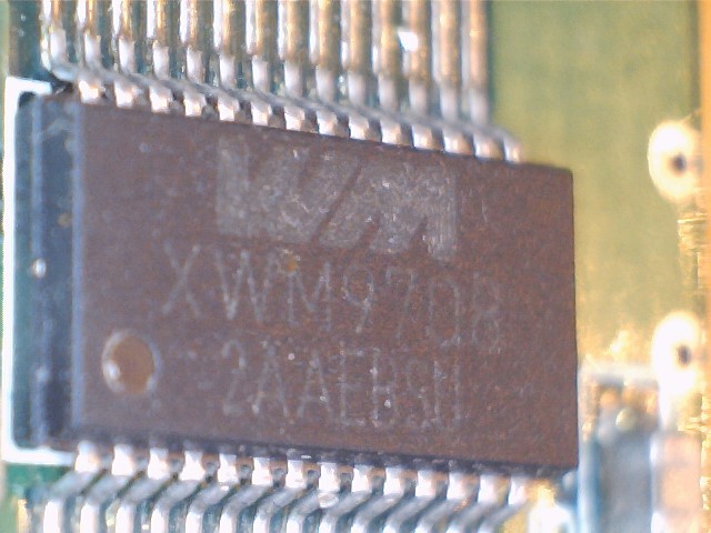

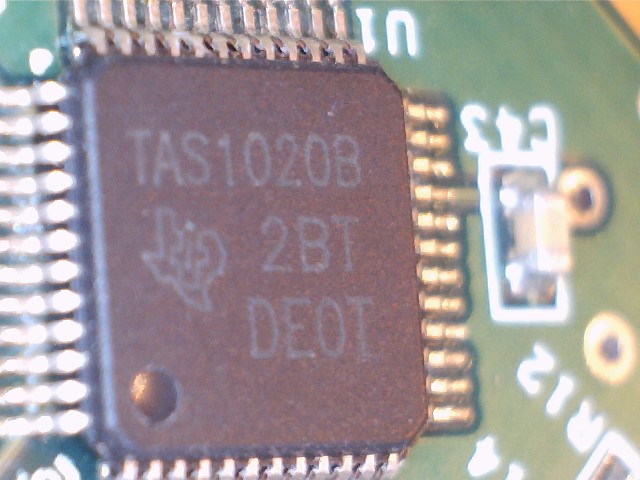

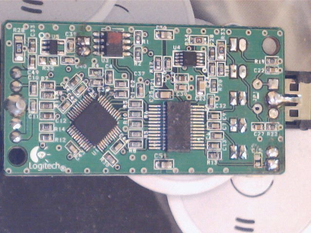

Bausteine: U1 USB-Streaming adapter TI TAS1020B, U2 Wolfson XWM9708,
U3 EEprom 24LC64 und ein 3V-Linearregler. Alle Elkos auf der Platine,
auch Lautsprecherausgang, waren 10uF. Dar DAC hing an 3V, damit kommen
höchstens 0,6Vpp raus.

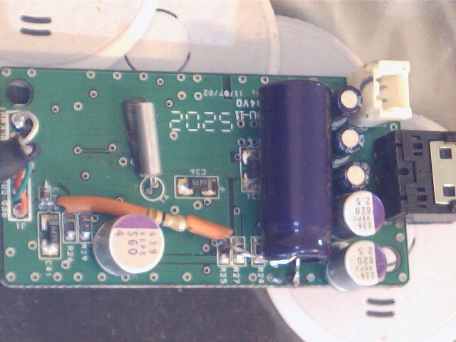

Ein ausgeschlachtetes Mainboard lieferte 2 Stück 820uF für die
Lautsprecher und 1 Stück 640uF für die 3V, die grad noch ins Gehäuse
paßten. Dazu einen 3300uF/6,3V Elko + 1Ω an +5V vom USB, die jetzt AVcc
des DAC versorgen. Für den Elko mußte die Platine 2mm tiefer ins Gehäuse
und der Deckel innen freigeschnitzt werden. Das ist zwar immer noch
leise (1Vpp), aber es klingt schon mal ziemlich gut.

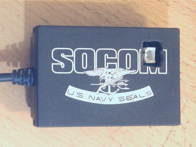

Für VLF-Empfang den Mikrofoneingang des Platinchens vom
Tiefpaßkondensator befreit und eine verriegelnde 2pin Buchse eingebaut.
Funktioniert auch.
