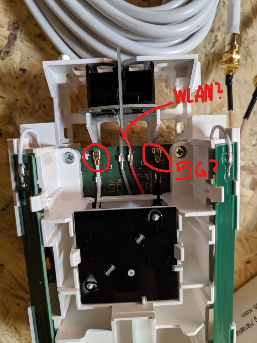

ich habe einen Huawei CPE Pro 2 Router der 4G + 5G kann. Da ich im
ländlichen Raum wohne habe ich kein 5G sondern nur 4G. Ich habe mich
auch schon informiert, um mich herum sind mehrere LTE Masten, soweit ich
weiß senden diese im 800 MHz Band.
Auf meinem Dachstuhl habe ich mit dem Router manchmal die vollen
75MBit/s, aber eben nicht stabil, manchmal  sind es nur 16 MBit/s, dann
wieder 30MBit/s... Daher war die Idee den Empfang mit externen
Richtantennen zu verbessern.

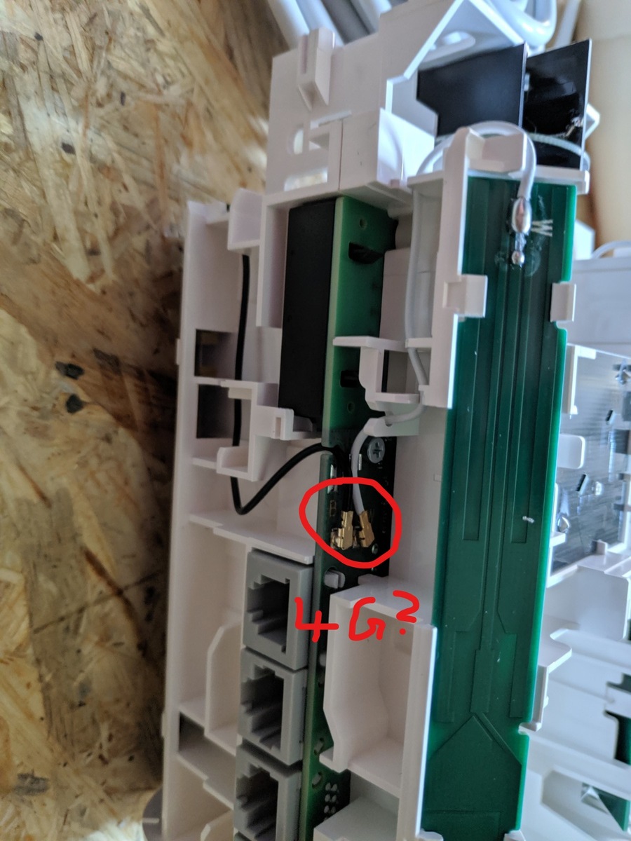

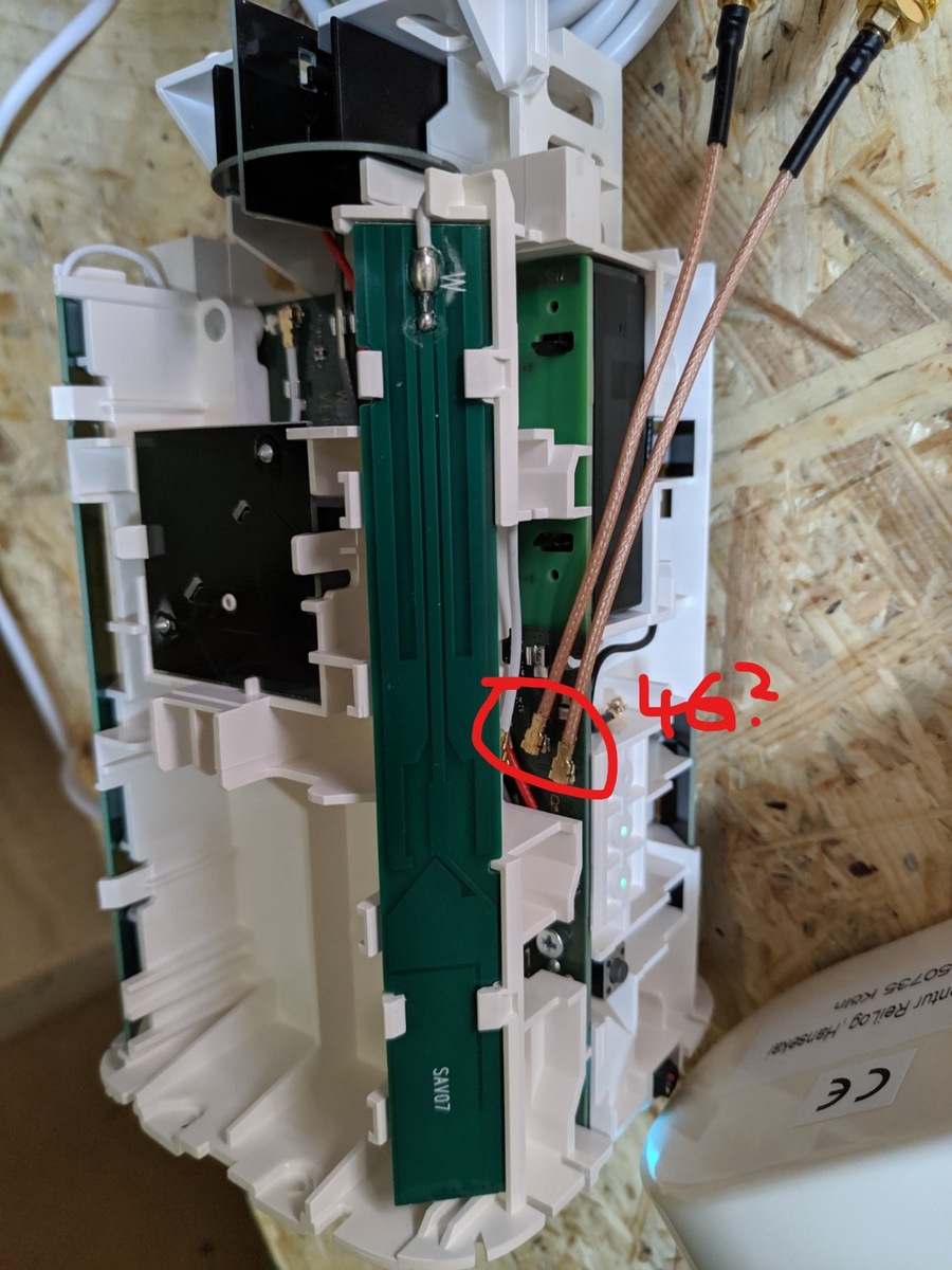

Ich habe den Router geöffnet und nun habe ich mehrere Antennenanschlüsse
gefunden, siehe Bilder. Ich habe meine Vermutungen dazu geschrieben,
laut diesem Video: https://youtu.be/8cPT_mHoHms sollten die rechten
Anschlüsse für 4G sein, ich bin mir da aber nicht so sicher, denn ich
habe die Antennen dort angeschlossen und es hat sich nichts getan, der
Empfang war genau gleich wie vorher. Die Anschlüsse sind alle
schwarz/weiß, bis auf oben, da gibt es noch rot/grau, daher denke ich
dass das WLAN ist.

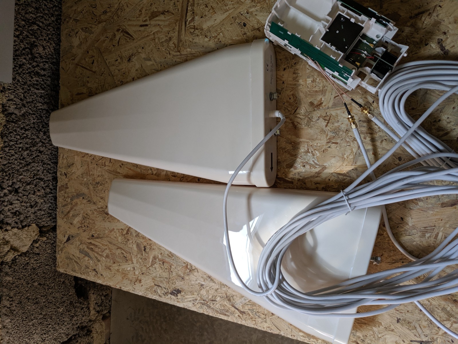

Hat das schon mal jemand gemacht und vielleicht eine Lösung für das
Problem?
Die verwendete Antenne: https://www.ebay.de/itm/202479351143
- 4G LTE Antenne(Dual-Paneel) inkl. Befestigungshalter
- Frequenzbereich 600-2700MHz
- Gewinn 24 dBi (2x12 dBi)
- Kabellänge 10m
Viele Grüße
Kevin
> Autsch.
was ist das Problem? zu wenig? Was für eine Antenne ist zu empfehlen?
Ich kenn mich damit leider nicht so aus
Die Antennen sind für 4G schon ok, aber 2x12 dBi sind im besten Fall 15
dBi.
Aber so einfach kann man das bei MIMO nicht rechnen.
Gast #6700913
> wieder 30MBit/s...
Und warum glaubst Du, dass das an schlechtem Empfang liegen würde? Das
sind im Mobilfunkbereich völlig normale auslastungsabhängige
Schwankungen.
Da fehlt Grundlagenwissen.
Und mit 12dB Antennengewinn handelst Du Dir weitere Probleme ein.
Zum einen überschreitest Du ggf. deutlich die erlaubte Sendeleistung,
zum anderen beschränkst Du Dich so auf bestimmte Zellen.
Gast #6700956
Kevin K. schrieb:
> Danke euch, was könnte ich dann tun um den Empfang zu stabilisieren?
Wenn es wie vermutet nicht an der Empfangsfeldstärke liegt: Nichts. Du
teilst Dir die Bandbreite mit anderen Nutzern.
Die Werte klingen auch noch zu gut, um zum Wechsel des Netzes zu raten,
aber mit Prepaid-SIMs kannst Du natürlich mal unverbindlich vergleichen.
