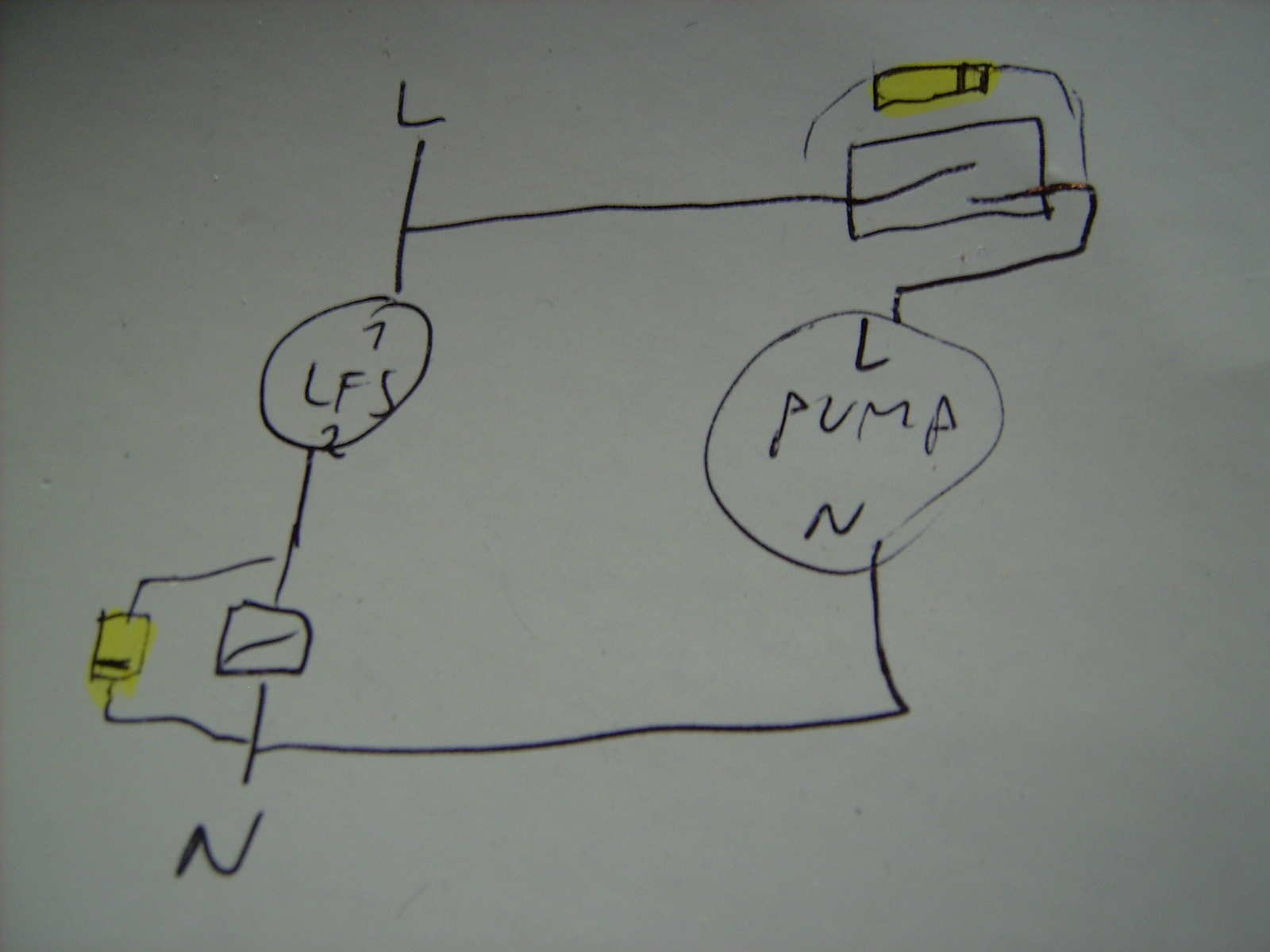

Wir haben ein Frischwassermodul für Warmwasser, heute Sicherung
rausgeflogen > kein Warmwasser mehr, geguckt was los ist:
Durchflusssensor kaputt, der ist sozusagen einfach ein Reedkontakt
(Strömungsschalter Typ VKX15 Push-In von Sika),  jedoch direkt an 230V
über eine kleine Platine.
Auf der Platine könnte eine Zirkulationspumpe noch angeschlossen werden,
ist aber nicht,   es sind auch zwei Zenerdioden drauf vom Typ P6KE300CA
und eine ist defekt, das Platinenlayout war eh komisch aber naja,  d.h.
es gab ´nen Kurzschluss und der Reedkontakt ist hinüber.  Einfache
Schematik wie es war habe ich mal als Bild angehängt,  gelb sind die
Zenerdioden.

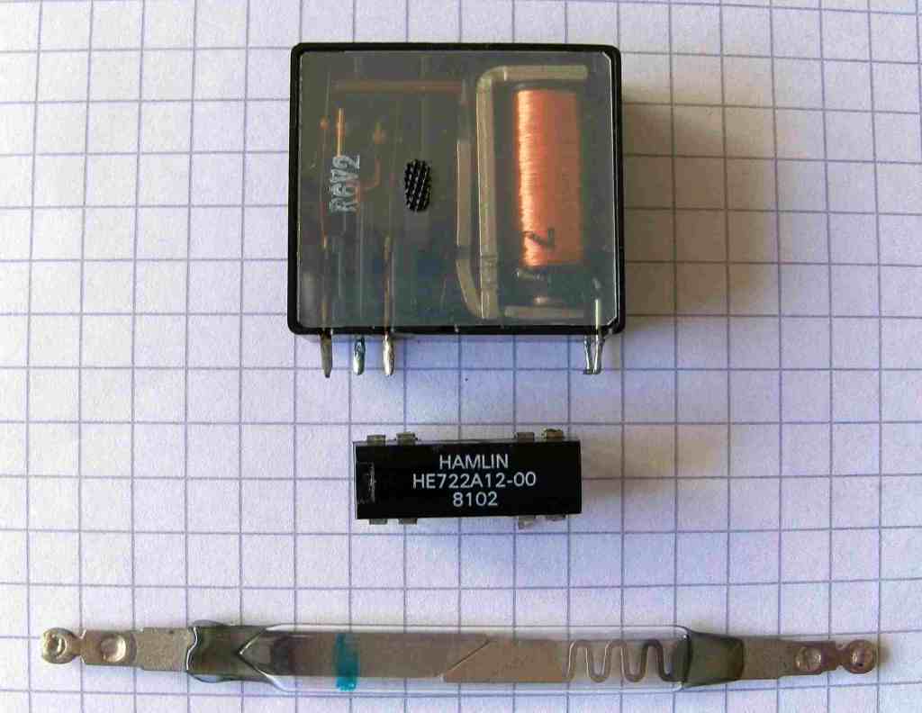

von Karl B. (gustav)
wie sieht das Reedrelais aus?
So wie ein DIL IC, das in eine 8-polige Fassung reinpassen würde?
(Die Kontaktgabe bei den Hamlin-Relais hat meistens noch
Quecksilberanteil.)
ciao
gustav

von my2ct (Gast)
ThMueller2021 schrieb:
> Einfache Schematik wie es war habe ich mal als Bild angehängt,  gelb
> sind die Zenerdioden.
Du darfst das Ding einfach "Schaltplan" nennen.
Und damit dir auch bei komplexeren Schaltungen nicht die Farben
ausgehen, wurden standardisierte Schaltzeichen erfunden - die darfst du
einfach verwenden.
sehe bis jetzt keine Angabe, welches Relais jetzt konkret verwendet
wird.
Deswegen Nachfrage wegen Ausführung und Bilder zur Auswahl.
Also das obere fällt wohl flach. Und der Alarmanlagenmagnetkontakt unten
wohl auch. Bleibt nur noch das Hamlin-Relais übrig.
BTW: Für Abschalten ohne zu große Verzögerung Diode und Z-Diode
empfohlen.
da gibt es Infos hier:
https://www.mikrocontroller.net/articles/Relais_mit_Logik_ansteuern
und:
https://www.mikrocontroller.net/articles/Datei:Relais_z-diode.png
ciao
gustav
