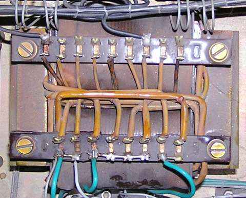

Ich habe einen Trafo mit den Außen-Abmessungen 145 x 120 x 80mm, der
Kern ist etwa 145 x 80 x 50mm, mit IU-Blechen ausgeführt. Der Trafo ist
aus DDR-Produktion, liefert sec 2 x 12V und trägt leider keine
Leistungsangabe.
Kann mir jemand sagen, was dieser Kern für eine Leistung übertragen
kann? Es gibt doch sicher einschlägige Quellen dafür. Im Inet hab ich
nichts gefunden. Ausmessen kann ich den Trafo leider nicht, da fest
eingebaut und nicht zugänglich.
Sven
von Sven (Gast)
Hier noch das Bild des Trafos.
Sven
von Benedikt (Gast)
Wirklich bestimmen kann man die Leistung nicht, nur Abschätzen:
Kernquerschnitt in cm² zum Quadrat enstspricht der Trafoleistung.
Dies gilt für MI Kerne, bei deinem würde ich das Ergebnis noch mit etwa
0,6 multiplizieren.
Der Fehler kann aber bei 100% liegen !!!

von Tobias (Gast)
Benedikt, was soll denn dieser Beitrag?
Svens Kern ist kein MI, und mit nem Fehler von 100% ist nun wirklich
nichts anzufangen. Beste Lösung ist, bei den Trafobauern nach
gleichartigen Kernen zu suchen. Gewicht und Querschnitt ist bekannt,
somit kann man recht gut die Leistung abschätzen.

Der Eisenquerschnitt in Quadratzentimeter entspricht ungefähr der
Quadratwurzel der Sekundärleistung in Watt. Da der Wirkungsgrad der
Trafos abhängig von Größe, Kernschnitt und Füllfaktor zwischen 0,4 und
>0,95 schwankt, ist der Fehler erheblich.
Für 50Hz gibt Nührmann noch erweiterte Formeln an.
Für EI, M und MD-Kerne:
AE ~ Wurzel(P2/B* Wirkungsgrad)
Für UI und S-Kerne ist
AE ~ 0,55*Wurzel(P2/B* Wirkungsgrad)
Für den UI Kern müste die Leistung also bei etwas unter P=(A/0,55)²
liegen.

von Paul Baumann (Gast)
...Die Weisheiten nun wieder....! In der DDR waren die physikalischen
Gesetze genau so gültig wie überall sonst. Der beschriebene Trafo müßte
bei den Abmessungen (UI 145) 300 VA übertragen können. Das heißt
natürlich nicht, daß er das auch tatsächlich kann; dazu müßte der
Drahtquerschnitt sekundär etwa 2 Quadratmillimeter haben.
MfG Paul

von Max71 (Gast)
Hallo
Es gibt eine Holzhammermethote um den Maximalen Dauerstrom
festzustellen, die aber eben nicht professionell ist.
Mann schließt an den gewünschten Ausgang mit einen Ampermeter, bei dem
auf dem Trafo auf dem Bild, mit einem Meßbereich bis ca. 60 A kurz und
misst dabei die Spannung (max. 2sec.)
Dann erhält man den Kurzschlußstrom und die Spannung dazu.
z.Bsp.:
Kurzschluß Strom ca. 18A  * Kurzschlußspannung 7V = 126Watt
Davon 50% das währen 63Watt
Das könnte mann als Dauerleistung ansetzen.
Aber bitte die ersten 3-4 Stunden die Temp. Im Auge behalten!!!!
