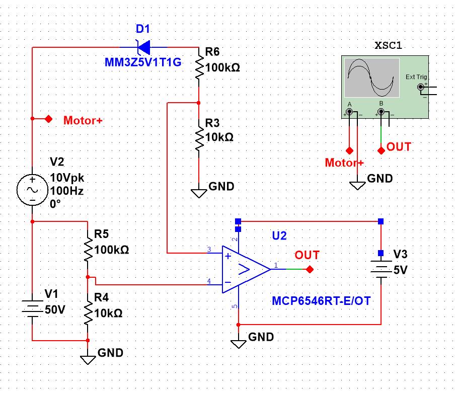

Ich möchte mithilfe eine Komparatorschaltung eine Detektorschaltung der
Eingangspannung bauen.
Nun stehe ich gerade auf dem Schlauch. :)
Ich möchte, dass der Komparator aktiviert wird,
wenn die Messpannung 5V über der Eingangspannung der Schaltung liegt.
Wie mache ich das am besten?
Ich habe erst an einen Spannungsteiler gedacht, jedoch skaliert dieser
mit der Eingangspannung linear.
Ich könnte auch 7 Dioden seriell verschalten und erhalte auch
Eingangspannung -≈5V. Geht es noch einfacher?
Später soll dann noch eine Hysterie hinzu kommen.
Ich benötige also einen Nicht-invertierenden Komparator mit Hysterese
und Offset. Wie bekommt man so etwas möglichst einfach hin?

Gast #6707226
Danke für den Hinweis Falk.
Ich habe jetzt einmal eine Schaltung simuliert, erst einmal ohne
Hysterese.
Es sind 50V Grundspannung auf die dann 10V (10Vppk mit 5V Offset)
addiert werden.
Das Problem ist hier jedoch, dass sie mit einem "Virtuellen" Komparator
(comparator ideal) funktioniert. Setze ich hier jedoch bspw den
MCP6561T-E/OT ein, crashed meine Simulation (Spice Error). Liegt das an
meiner Schaltung, oder ist mein Modell im argen (ist das Standard Modell
von Multisim)?.
Habe ich irgendwo etwas vergessen? Gibt es eine Rückkopplung oder
ähnliches, das die Simulation abstürzen lässt?

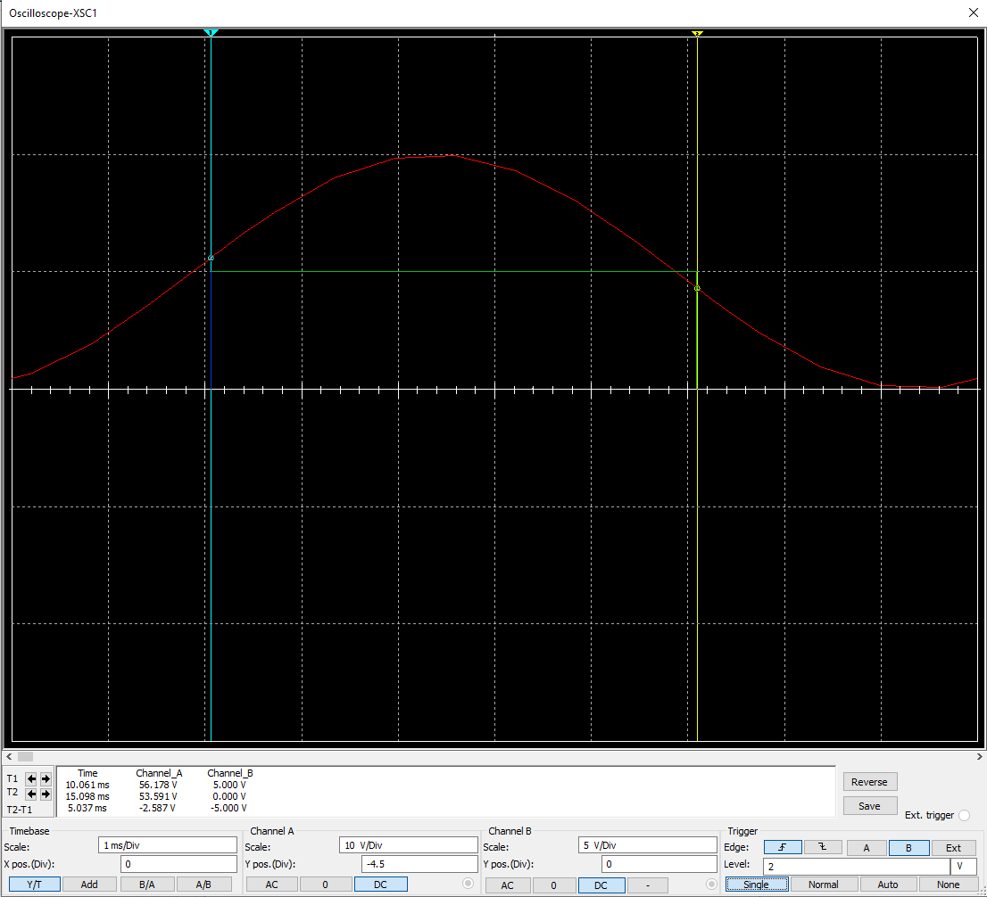

Mit anbei auch ein Screenshot vom Oszi (mit virtuellem Comparator). Hier
sind jedoch auch die steigende und fallende Flanke verschoben...

Mein Gott, das ist die umständlichste Formulierung zur Beschreibung
eines 5V Sinussignals mit 50V Gleichanteil.
Wenn ich das richtig sehe, brauchst du gar nicht den ganzen Zirkus,
sondern schlicht eine AC-Kopplung des Eingangs! Die entfernt nämlich den
Gleichanteil. Dann bleibt nur noch der Wechselanteil am Komparator. Dort
kann man mit einer festen Schaltschwelle mit Hysterese arbeiten, fertig.
Hier vermutlich bipolar, aber durch die AC-Kopplung kann man das auch
unipolar aufbauen.
> von Multisim)?.
Ist ein Multisim Problem.
