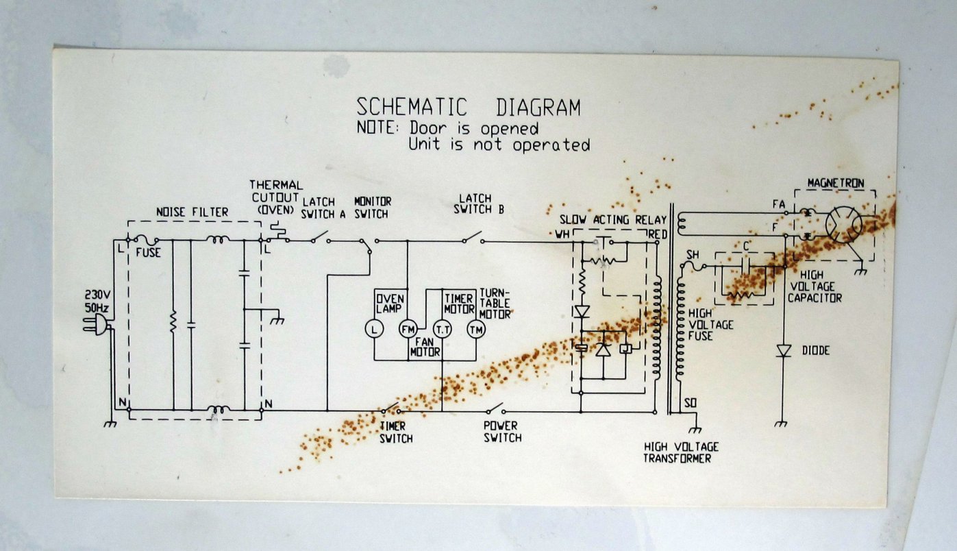

Hallo allerseits, mir ist ein leider defekter Mikrowellenherd "zugelaufen". Was fehlt, ist die Heizleistung. Sonst geht alles, also Lüfter, Drehteller, Tür, nichts stinkt, nur geringe Gebrauchsspuren, Knöpfe sind alle gut, sauber. Es handelt sich um ein billiges Gerät von Clatronic 700W, 1200W Aufnahme ohne Inverter, also konventionell mit brummendem Trafo, Zeitschaltknopf zum Aufziehen und Stufenwahlschalter rein mechanisch. Licht habe ich keins gesehen, aber ich hatte das Gerät noch nicht offen und noch keine Gelgenheit, mich zeitaufwändig damit zu befassen. Früher Beitrag "Typische Defekte bei Mikrowellen?" habe ich selbst schon mal was zu möglichen Fehlern geschrieben. Was ich nicht messen kann, ist die Hochspannung, dazu habe ich immer noch nicht das passenden Messwerkzeug. Aber wenn da eine Sicherung noch auf der HV-SEite sein sollte, oder man die Diode prüfen könnte, würde mich das schon weiter bringen. Es kann auch nur ein Kontakt der Verdrahtung defekt sein. Den Türschalter habe ich noch gar nicht untersucht. Die Stromaufnahme auch noch nicht, jedenfalls ändert sich das Trafobrummen nicht, wie sonst, wenn das Magnetron aufgeheizt ist und HV-Strom zieht. Deshalb die Vermutung, daß bei HV kein Strom fließt. Kennt jemand das Gerät von innen oder hat jemand sonst noch eine Idee? Danke im Voraus, mit freundlichem Gruß

Typischer Schaltplan: https://hohlerde.org/rauch/blog/2012-04-24-Mikrowelle/schaltung.jpg

Dann halt als Anhang.

Gelegentlich finden sich bei MO schon mal Sicherungen, das sind dann ganz spezielle, den Amisicherungen recht ähnlich aber nochmal länger, die 5KV abschalten können bei recht geringem Strom in der Richtung 0,7A. Eine andere mögliche Fehlerquelle ist die Diode, leider lässt sich die nicht mit normalen Methoden testen, weil ein normaler Multimeter zu wenig Spannung hat. Bevor man da aber rumspielt, auf jeden Fall den Kondensator entladen. Mir ist zwar noch nie einer ohne Entladewiderling begegnet, das kann aber purer Zufall sein. Wenn einer der Sicherheitsschalter nicht arbeitet, dann hört man gar nix, weder Lüfter, Teller noch Beleuchtung.
Du weißt schon, was Du tust? Die Spannungen auf der Sekundärseite sind nicht ohne, ein einziger Fehler und Du bist TOT. NEIN, NICHT Spannungen messen, sondern im spannungslosem Zustand alles mit dem Ohmmeter prüfen. ABER ZUERST, und das ist GANZ WICHTIG - LEBENSWICHTIG - muss der fette Kondensator in der Verdopplerschaltung mit ca. 1 µF entladen sein. Das ist ein Hammerding, der enthält derart viel Ladung und das bei einer Spannung von round about 2.000 Volt, dass der alleine Dich töten kann. Trotz Trennung des Teils vom Netz. Der Kondensator enthält gewöhnlich einen eingebauten Entladungswiderstand, der aber defekt sein kann. Oder er ist gar nicht vorhanden. Ich habe eine ältere Mikrowelle in einem Luxus-Herd von Siemens, deren Kondensator den Widerstand NICHT enthält. Erst wenn der Kondensator mit absoluter Sicherheit entladen ist, kannst Du loslegen. Und zwar mit dem Ohmmeter die wenigen Teile durchchecken: Transformatorwicklungen, Heizwicklung vom Magnetron und die Diode (häufigste Fehlerursache). Bei der Diode darauf achten, dass es eine Hochvolt-Diode mit mehreren hintereinandergeschalteten Dioden ist, so dass die Durchlassspannung höher ist als die Prüfspannung vom Ohmmeter. Ist nicht ohne Weiteres mit dem Ohmmeter zu prüfen, es sei denn, sie hat einen Kurzschluss. Hierfür findest Du mit Onkel Gugel aber Anweisungen im Internet, wie Du es mittels einer Prüfspannung von etwa 12 V checken kannst. Auch sonst wirst Du im Internet fündig. Ich will Dich hier nur warnen, unter Spannung zu messen. Aufgrund der Kaskadenschaltung herrschen dort im Betrieb Spannungen bis zu 4.000 Volt. Und das ist keineswegs eine hochohmige Spannungsquelle wie der Anodenanschluss der früheren Bildröhren. Da sitzt Schmackes hinter. Wie gesagt, ein falscher Griff und Du bist TOT. Deshalb nur spannungslos und nach dem sicheren Entladen des Kondensators die wenigen Bauteile mit dem Ohmmeter durchmessen, Kondensator mit Kapazitätsmesser, haben die meisten Multimeter ja auch. Und nun viel Spaß. Oder schmeiß das Ding auf den Müll. Besser ist das.

Günter R. schrieb: > YMMD, danke! > Abgelegt bei mir unter Stromlauf eines "Fuse Destroyers"®. Auf jeden > Fall auf der sicheren Seite, denn Mikrowelle tritt hier nie aus, auch > die Lampen und die Motoren werden geschont. > SCNR Nur wenn man den Schaltplan nicht versteht.

Christian S. schrieb: > Kennt jemand das Gerät von innen oder hat jemand sonst noch eine Idee? Kennen tue ich das Geraet nicht,spielt aber auch keine Rolle.Viel dran ist an so einer Mikrowelle sowieso nicht. Die Probleme sind das grundsaetzliche Verstaendnis fuer die Funktion und die Sicherheitsaspekte. Im Anhang ist eine generelle Reparaturanleitung die auf obiges eingeht und praktische Reparaturtips gibt.Es wird so ziemlich alles behandelt.Die Links im Inhaltsverzeichnis funktionieren(hatte die Webseite in pdf abgespeichert und hier auch schon mal gepostet) ================ Nur so nebenbei:Ich mache ja auch oft Gebrauch von alten Gegenstaenden,aber bei Mikrowellen und Kameras etc kaufe ich lieber gleich neu ein.....

Christian S. schrieb: > Was fehlt, ist die Heizleistung. fehlt Leistung (also wird es nur lauwarm anstelle heiß) oder heizt gar nix? Viel ist ja nicht drin in einer Mikrowelle. meine Kandidaten für Tests (für dei MW welche ich in den Fingern hatte) sind: a) Sekundär-Sicherung prüfen (im Schaltplan oben: HighVoltage Fuse) b) Diode prüfen (mit 9Volt Blockbatterie und Schutzwiderstand, das Multimeter packt es nicht mehr im Diodentest) c) Magnetron prüfen: Heizung muss niderohmig sein, und darf keinen Schluss haben gegen Gehäuse des Magnetron) d) Hochspannungs Kondensator prüfen (Einfaches Kapazitäts-Messgerät reicht aus)
Wegstaben V. schrieb: > fehlt Leistung (also wird es nur lauwarm anstelle heiß) oder heizt gar > nix? Sollte bedeuten: Es heizt überhaupt nicht, das Wasser im Glas bleibt kalt. _____________________ Schon mal Danke für Schaltbild und Reparaturtipps, sowie die Warnhinweise. Dann habe ich in 2..3 Wochen wenn ich dran gehen werde, gleich einen besseren Start bei der Fehlersuche. HV-Messung fällt dann aus. mfG
